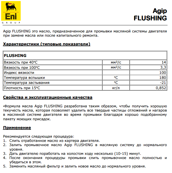

Agip FLUSHING это масло, предназначенное для промывки масляной системы двигателя при замене масла или после капитального ремонта. Промывать 10-15 минут на холостых оборотах двигателя.
Описание
Формула масла Agip FLUSHING разработана таким образом, чтобы получить хорошую текучесть масла, которая позволяет удалить все твердые частицы отложений и нагаров в масляной системе двигателя во время промывки благодаря хорошо подобранному пакету моющих присадок.
Применение
Инструкция
Слить отработанное масло из картера двигателя.
Залить промывочное масло Agip FLUSHING в масляную систему до нормального уровня.
Дать двигателю поработать на холостом ходу несколько (10-15) минут.
После окончания процедуры промывки слить промывочное масло полностью и убедиться в этом.
Заменить масляный фильтр и залить новое масло до нормального уровня.
