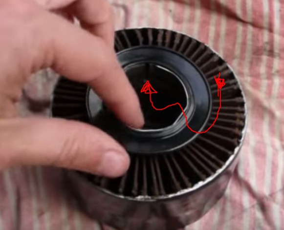

Решил сравнить плотность укладки фильтрующего элемента в фильтре Mahle OC 384 и Wix 7168 (ВАЗовские фильтры).
Mahle OC 384 (фото не мое)
Wix 7168

Посмотрел видео Sentinel, я вообще в шоке! Он восхищается "обратным клапаном" ... да устроен не плохо, но это вообще редукционный, а не обратный клапан.
Редукционный - это который сбрасывает повышенное давление. А резинка - это обратный клапан.
Дальше... Внутренняя полость где масло очищено вообще ни капли не герметично от полости наружной, куда масло подается...
Какой подсчет складок, если складок то и нет, это какая-то имитация... как масло будет снаружи поступать во внутрь...
Это не фильтр, а бутафория. Либо подделка, либо обычное польское гавно. Всё масло там идет прямотоком через щели минуя бумагу...
Удивляет, что Sentinel вообще на это не обратил внимания...

Gubkin, насчет клапана ты прав. Я тогда действительно оговорился. Когда я постил это видео на ойлклубе,там написал, что ошибся. Здесь забыл :oops:.Все-таки 3 года прошло. По поводу остального,не спорю. Возможно ты прав,т.к. это был мой первый распил,я многого еще не знал.

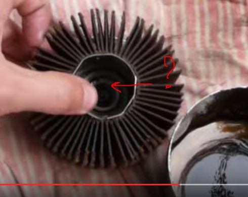

Wix 7168
Качество видео не ахти, по этому сделал еще немного фоток
Обратный клапан плотно закрывает эту "дырку", масло по прямой не пойдет!
Как по мне лучше взять что то более качественное!

Да ладно, Ми, ты понял что складки это какие-то декоративные элементы )) Я говорил, что это чудо надо пощупать и понимание сразу придет :)
Масляные фильтры - Wix
Такое ощущение, что они просто приклеены к внутренней части катушки, но это не складки, а тупо куски дубового картона...в фильтрации они не принимают ни какого участия...
поэтому надо было говорить не "качество ниже среднего", а "качество полное Г**"
