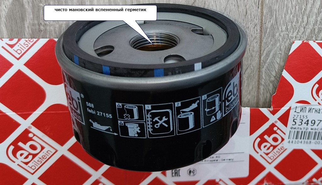

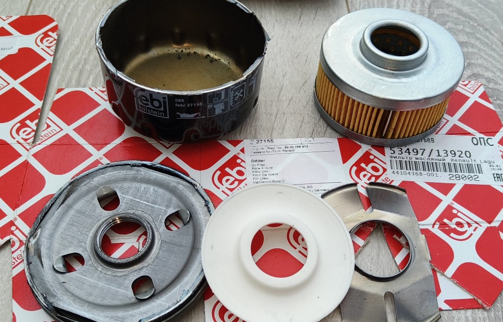

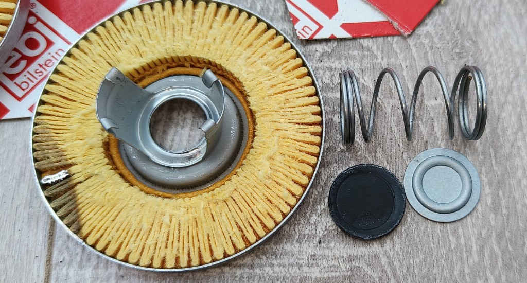

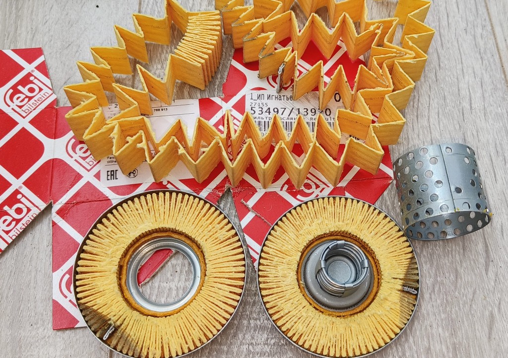

Масляный фильтр - FEBI
Распил масляного фильтра FEBI 27155
Цена 366 руб
Фото в архиве без пережатия https://disk.yandex.ru/d/LpgtlGtIfdFlIw

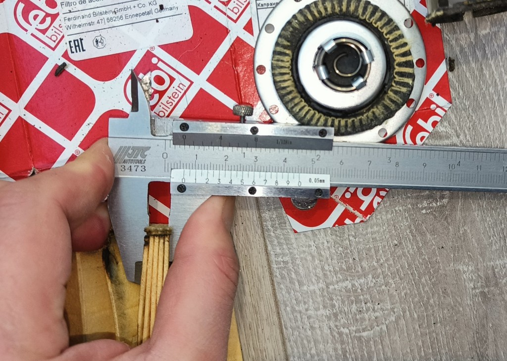

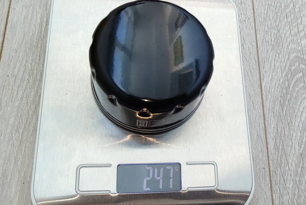

Вес фильтра 247 грамм
Диаметр 76,6 мм
Высота 52,0 мм
Уплотнение 63-72 мм
Резьба М20х1.5
Усилие открытия перепускного клапана 2,3 кг, диаметр клапана 1,35 см, давление срабатывания 1,61 атм

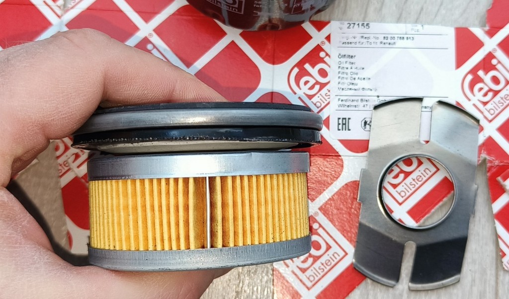

Площадь фильтрации 488 см2, толщина материала 0,40 мм, вес бумаги 7 грамм, плотность 0,359 г/см3
Фильтр оказался произведенным МАНН, скорее всего это Mann W75/3, других размеров как бы и нет :)
Есть некоторые присущие МАННу элементы изготовления

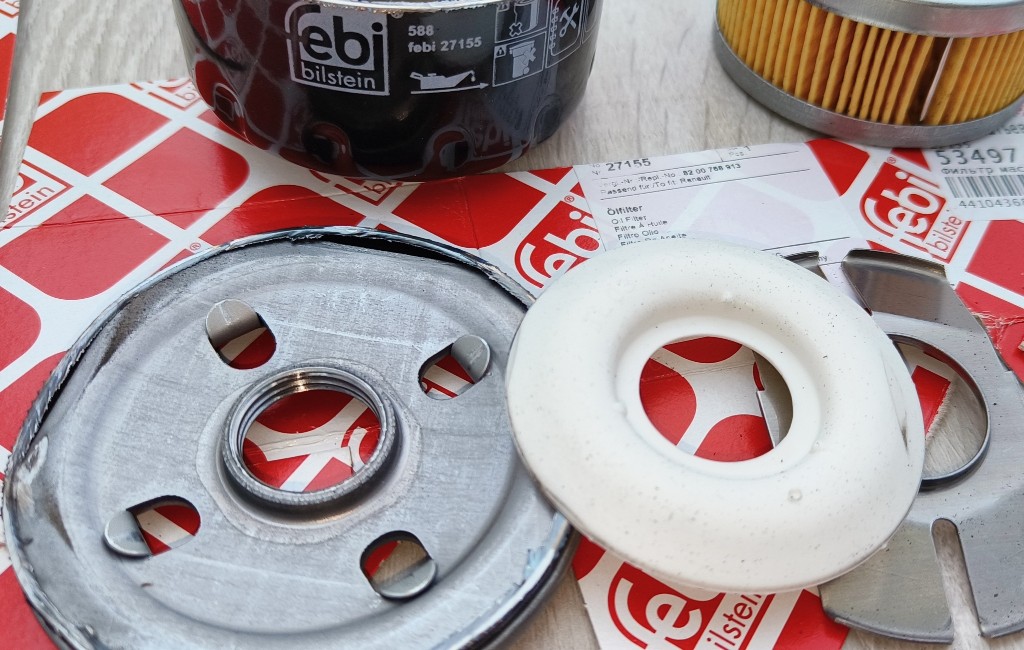

- уплотнение с 4-мя полосками синими и белыми
- закатка донышка с 4-мя впадинами и выступами
- центральная туба с круглыми ровными отверствиями и виден край желтого вспененного герметика (как пенополиуретан)
- белый обратный силиконовый клапан
- батч-кода в УФ нет.
Резьба нормальная, есть мехобработка для удаления заусенцев. Но сделано не так чисто как в мекафильтрах и фильтронах.
Обратный клапан из белого силикона, поджат катушкой в закрытом состоянии
Перепускной клапан из резины, поджат пружиной через шайбу. Все грамотно, без экономии. Никакх загнутых в поросячий хвост последних витков пружины (как в Фильтронах)
Заливка герметиков отличная, излишек и непроклея нет. Равномерный толстый слой.
Центральная туба идеальная.
Бумага качественная, плотная и толстая 0,40 мм, очень напоминает бумагу мекафильтра из обзоров по BOSCH 0 986 TF0 030 и LUCAS LFOS102
Общая оценка 5+
Образцовый фильтр. Идеален во всем. К покупке рекомендован.
Фильтр полная копия
Bosch 0 451 103 336 (он же Mann W75/3) Масляные фильтры - Bosch (Пост Gubkin #102927)
Mann W75/3 - распила пока нет
Спасибо за фильтр GReY

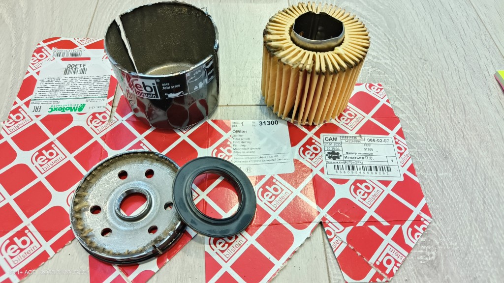

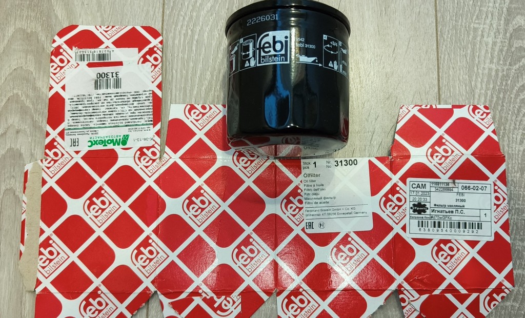

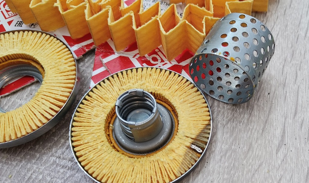

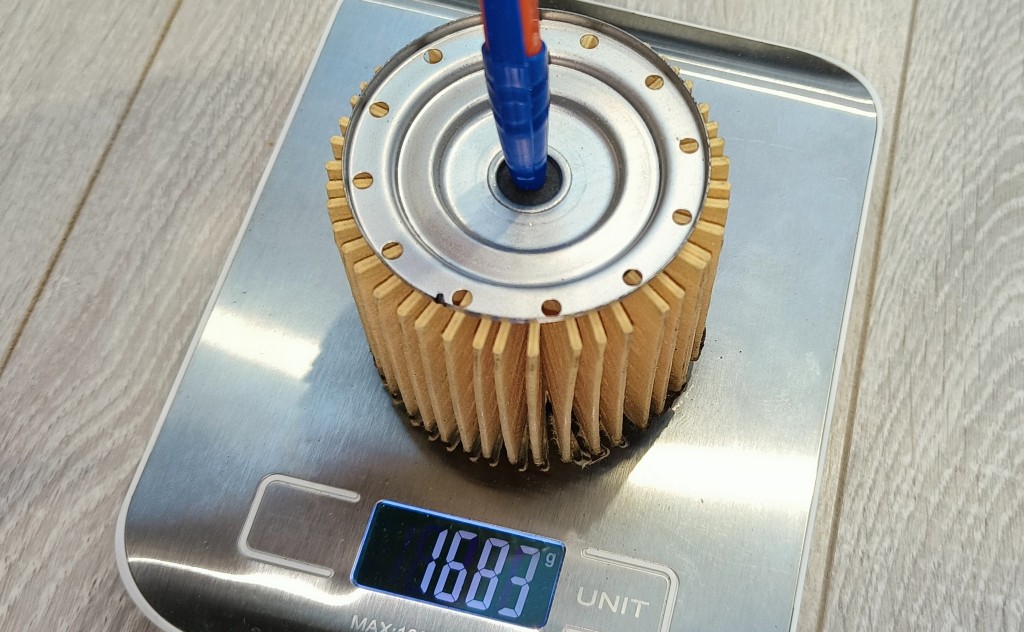

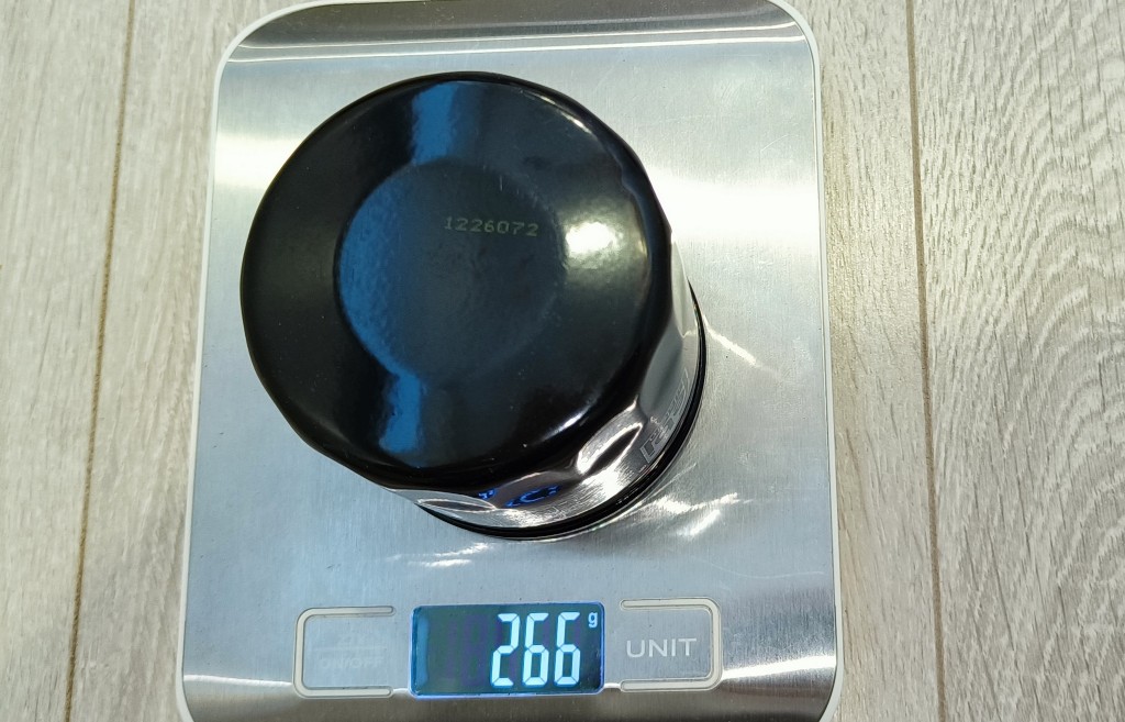

Распил масляного фильтра FEBI 31300
Цена 360 руб
Фото в архиве без пережатия https://disk.yandex.ru/d/wyY9rq3SmmHEuQ
Вес фильтра 266 грамм
Диаметр 74,7 мм
Высота 78 мм
Уплотнение 62-71 мм
Резьба М20х1.5
Усилие открытия перепускного клапана 1,7 кг, диаметр 1,1 см, давление срабатывания 1,79 атм
Площадь фильтрации 880 см2, толщина материала 0,64 мм, вес бумаги 21 грамм, плотность 0,373 г/см3
Как уже догадались по фотографиям производитель данного фильтра Fitron Польша
Наверняка в каталоге можно найти его клона.
Брался фильтр по фотографии где был виден MANN, но не получилось за 50% цена взять эталон фильтра :)
Резьба на фильтра обработана, заусенцев нет.
Обратный клапан из дубеющей на морозе резины, поджат катушкой в закрытом состоянии.
Есть небольшое пространство для открытия клапана
Перепукной клапан из резины, настроен отлично.
Последний виток пружины уменьшен в диаметре чтоб имитировать равномерный прижим клапана вместо стальной шайбы. Экономно, но вроде рабочая схема.
Центрльная втулка отличная, в фильронах всегда штамп не дает заусенцев.
Описание про заливку герметиком применимо только для одного края бумаги, там где перепускной клапан. И там все нормально.
Сверху бумага не заливается, там герметичность обеспечивает прижатый резиновый обратный клапан.
Бумага отличная, толстая, плотная, сложно рвется.
Тут вопрос только в конструкции фильтра.
Какой-то дипломный проект польского студента видимо стрельнул и начали так делать
Если все это работает как задуманно, то хороший фильтр. А если бумага деформируется, высота уменьшается, резиновый обратный клапан уже не так поджимает бумагу, то....
В общем конструкция на любителя и мне как-то больше нравится классика, а не это.
Общая оценка 4+
Рекомендован к покупке
4+ чтоб фильтр немного выделить из массы MAHLE OC976 (China) и MAHLE OC535 (China) где бумаги меньше, но такой же толщины и давление перепуска 1,0 атм. Я бы лучше данный фильтр поставил тогда...
Другие аналоги данного типоразмера в таблице Аналоги масляных фильтров MANN W7053 и W7058 (М20х1.5, h=89 мм, Ø = 76 мм)

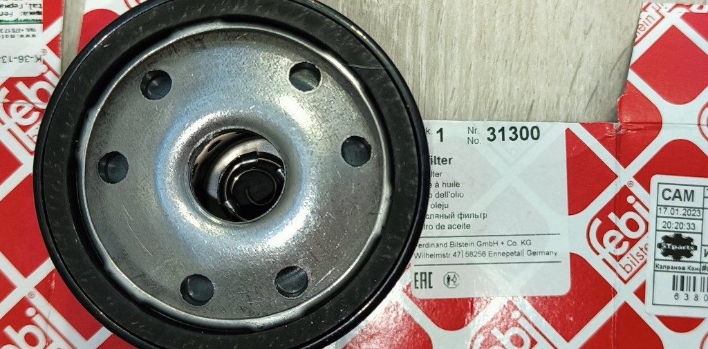

Gubkin писал(а): ↑13 янв 2023, 11:38 скорее всего это Mann W75/3
Как видим - нет, у Mann пять отверстий для впуска масла, а у Febi (и идентичному ему Blue Print) их четыре, плюс площадь бумаги слегка урезана.
