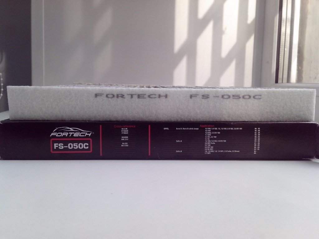

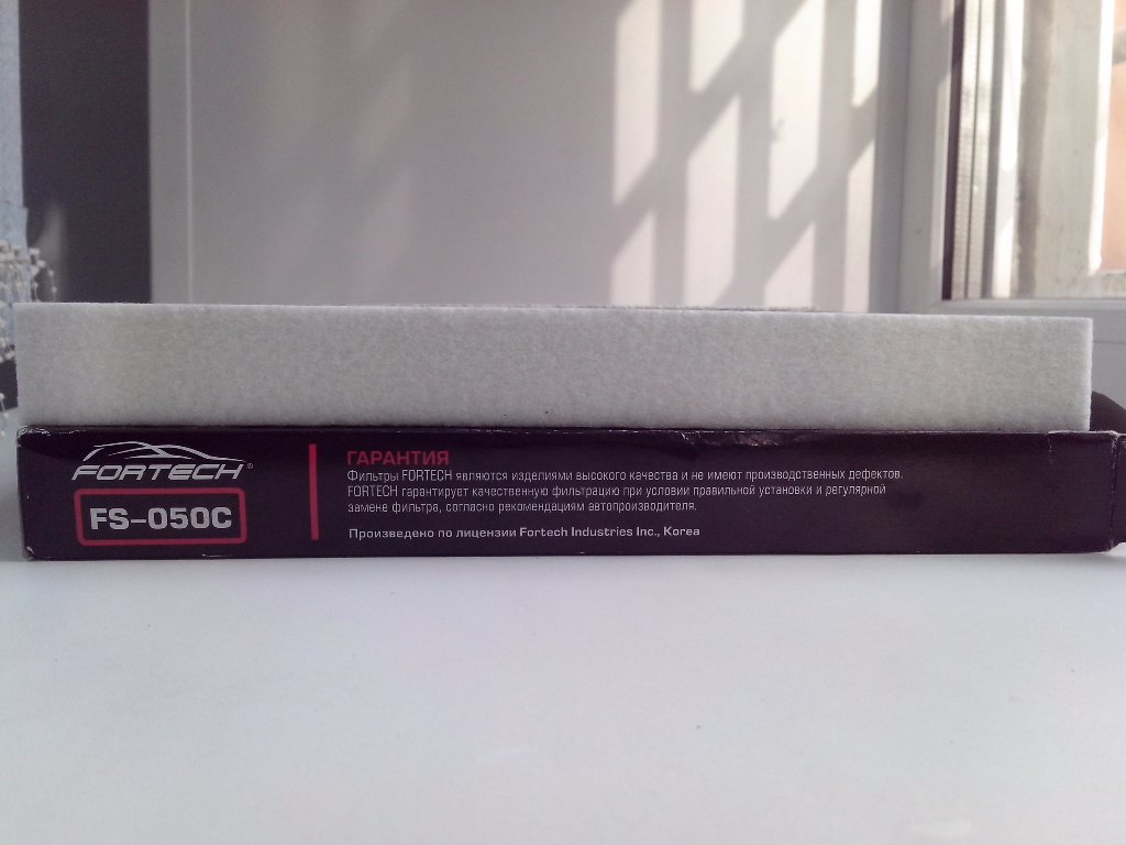

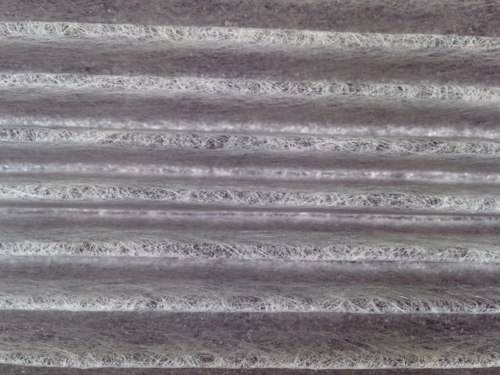

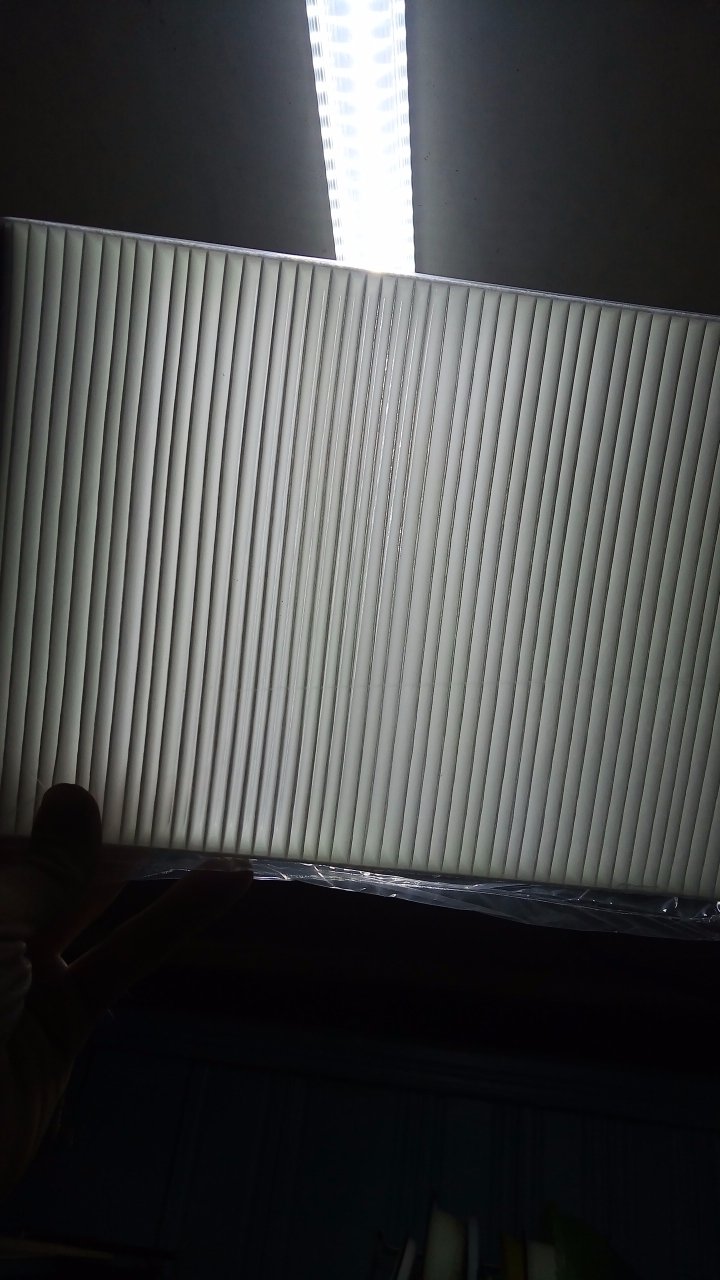

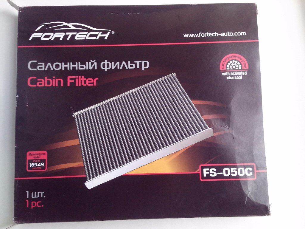

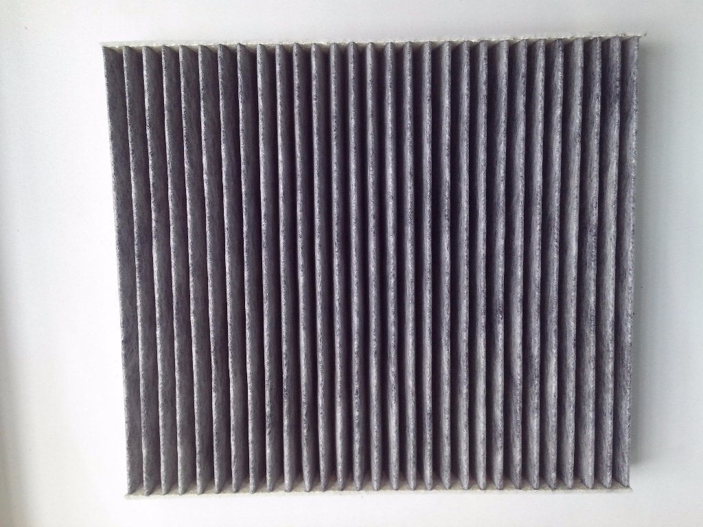

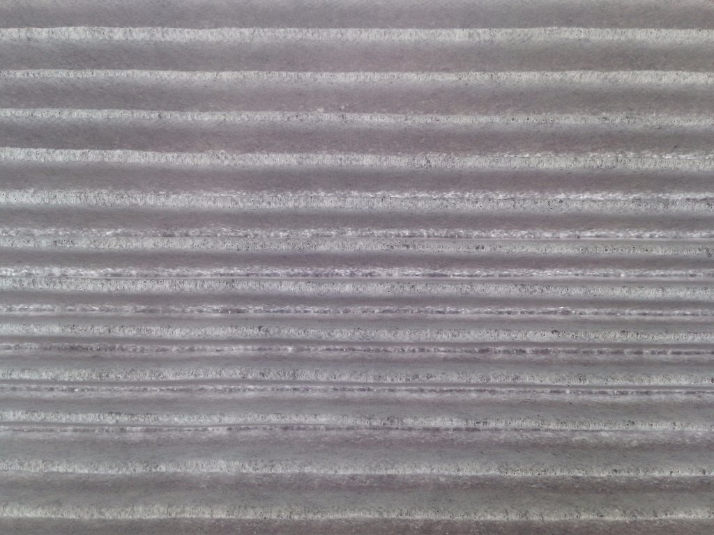

Получил фильтр Fortech FS-050C угольный :facepalm .
Для Opel/GM , климатическая система BEHR (Опель Астра G, Н, Зафира А, В )
OEM номер 1718042 / 9118699
аналоги:
MANN CUK2757,
KOLBENSCHMIDT 50014226,
KNECHT/MAHLE LAK74 и проч.
Цена 292руб.
Размеры Fortech FS-050C
267х234х30 мм
(полностью совпадают с размерами НЕ угольного MANN CU2757)

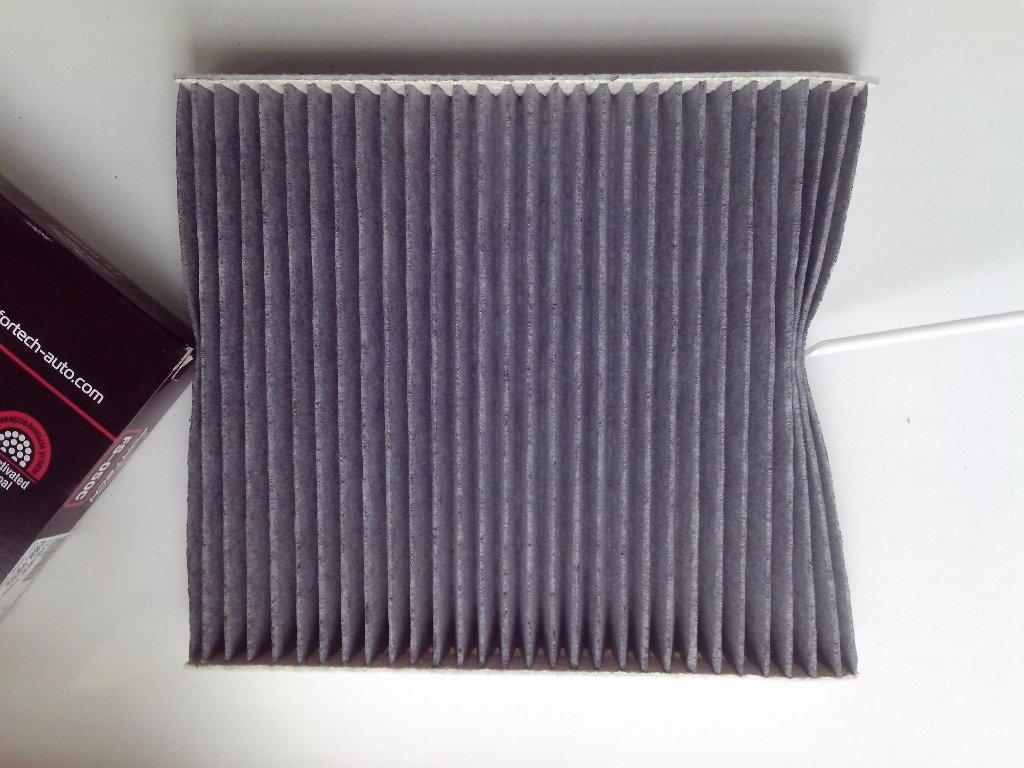

Откровенно не понравился - лёгкий, хлипкий, гнётся от малейшего касания, бумага просвечивается. Раньше ставил KOLBENSCHMIDT 50014226 Салонные фильтры KOLBENSCHMIDT (Пост Romanian #36886) (сейчас цена 440руб), на порядок лучше, рамка с уплотнительными полосками со всех 4-х торцов плюс полорон, на Fortech только с двух.
И да, не указано направление потока воздуха - не каждый поймет, хотя наверное в Fortech считают, что их фильтру это и не нужно - ставь любой стороной, одна фигня!
НЕ рекомендую. Вернусь к KOLBENSCHMIDT

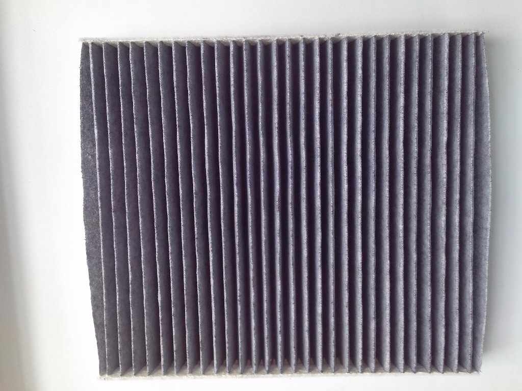

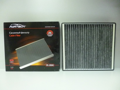

Нашел фото в инете (возможно от производителя) - там фильтр выглядит заметно приличнее на фото, очень похож на KOLBENSCHMIDT:
А в жизни - все печальнее:

Romanian писал(а): ↑28 сен 2017, 07:32 фильтр выглядит заметно приличнее на фото,
Многие заметили, что качество продукции, упаковываемой фортеком заметно упало.

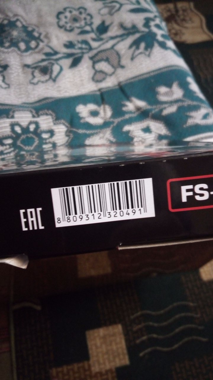

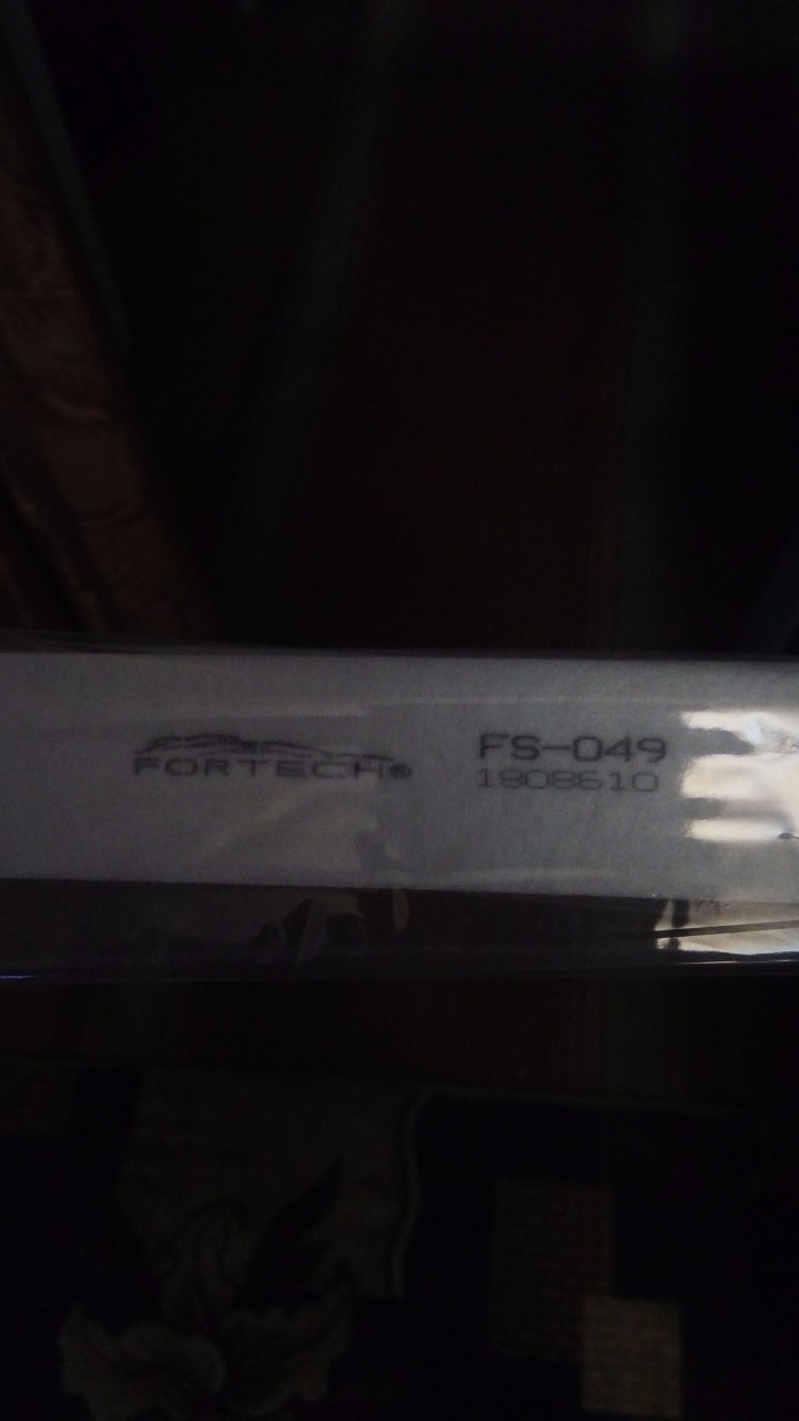

На эту зиму тоже поставил фильтр Fortech-FS049. Упаковка красивая, все нормально. Но вот сам фильтр , а точнее его плотность крайне разочаровала. Слишком мягкий, еле вставился . Сравнил со старым Filtronом, размер один в один.
