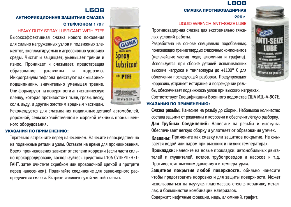

Высокотемпературные (термостойкие) смазки
Из каталога перматекс
Из каталога GUNK
В общем думаю, любая медная и алюминиевая смазка пойдет. Лучше наверное алюминиевая чтоб не было гальванической пары и электрохимической коррозии.
Вот например IMG MG-509 СМАЗКА АЛЮМИНИЕВАЯ ПРОТИВОЗАДИРНАЯ http://www.autodoc.ru/Web/price/art/MG5 ... n&access=1

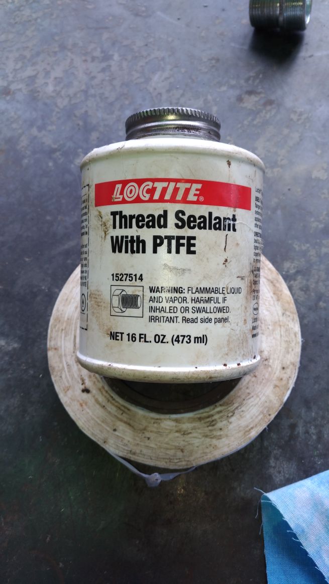

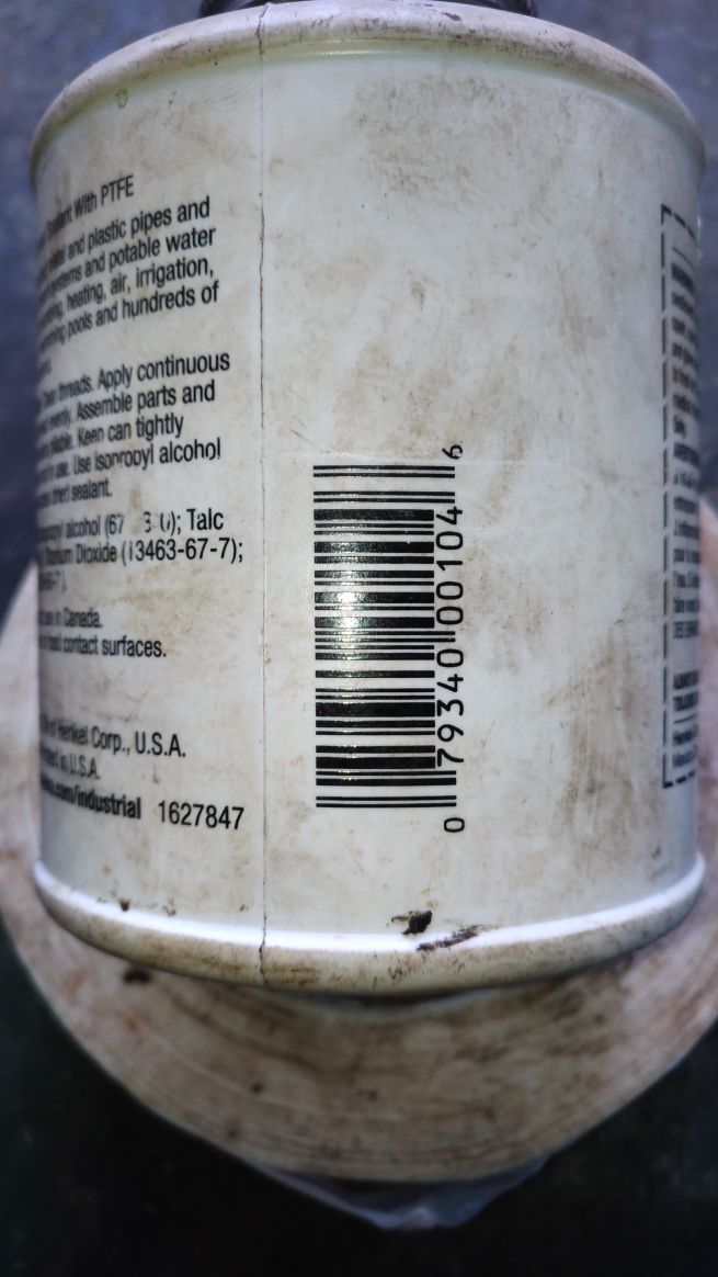

подскажите артикулы на вот такое
я с темой не промахнулся? :oops:
Others писал(а):артикулы
На этот герметик на тефлоне два артикула, ни один тырнетмагазин автозапчастей их не знает :?

Иванович, я тебе больше скажу - представительство хенкеля в нашем ауле ваще такой продукт не знает... :cry:

Others писал(а):подскажите артикулы на вот такое
нашли аналог Permatex High Temperature Thread Sealant, артикул 50мл - 59235
взяли попробовать
