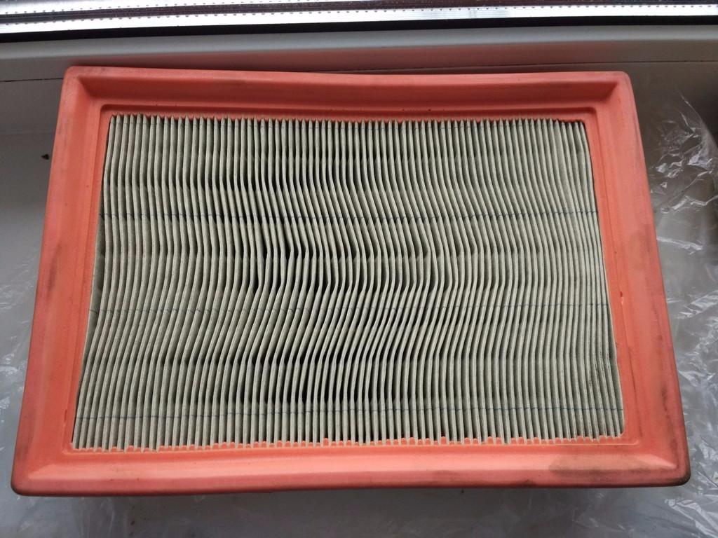

Сравнение с оригиналом GM(судя по номеру- кнехт)
По внешнему виду - вполне. Количество складок - 78

Что-то Knecht как-то погрызен с угла...
Сколько гофр у обоих? Бумага одинаковая на ощупь?
Fortech
На ощупь у фортек резинка уплотняющая немного мягче. Бумага жесткая и плотная у обоих, складки не считал.

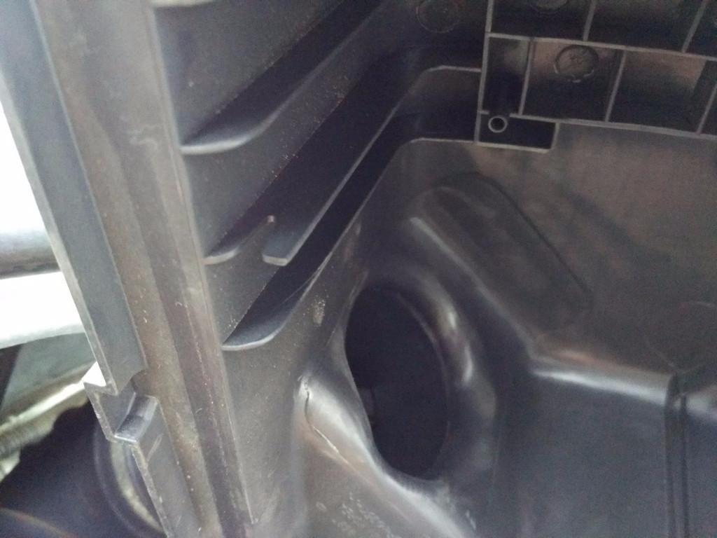

Корпус фильтра, чистая сторона.
Вроде как нормально, явных следов пыли нет. Взял влажную салфетку и вытер весь корпус изнутри.
Пыли не много, но она есть.

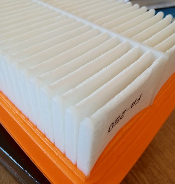

FA-250 заменитель оригинала 28113-H8100 MAHLE на КИА/Хюндай 1,4 G4LC
Упакован в простой "продуктовый" пакетик, качество коробки - дешевое...
Количество ребер = оригиналу, 30. Материал практически без ворса, не пушистый. Не знай, как у него фильтрующая способность, но по виду напоминает бумагу салонного... :)
В остальном, нормально. В короб сел хорошо. Силикон мягкий. Ребра скреплены пластиковой перегородкой и на торцах пластиковые заглушки... или как их назвать...)
Цена - 260р. ...По мне, так лучше NAC из - Воздушные фильтры NAC (Пост гвардии майор #97138)
