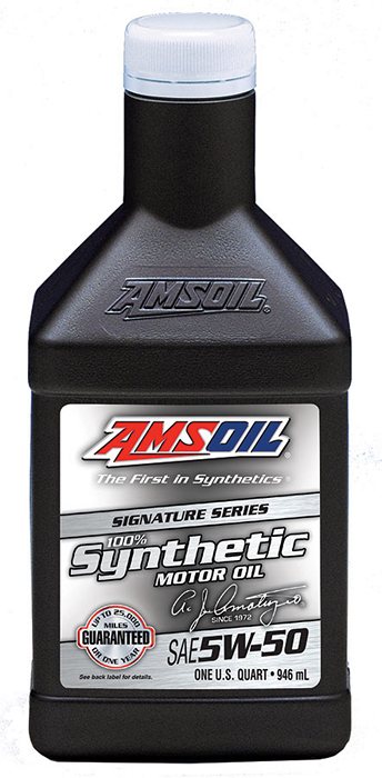

Оф.страница продукта http://www.amsoil.com/shop/by-product/m ... motor-oil/
Комментарий:
1) в SAE J300 высокотемпературная вязкость укладывается
2) 6,66 TBN в анализе явно ошибочные, т.к. детергента Кальция под 4038 ppm
3) Сукцинимид бора, ориганический модификатор трения в виде молибдена - отличный противоизносный пакет.
4) Параметр окисления явно говорит о наличии эстеров в масле. Порядка 5%.
В итоге имеем хорошее спортивное масло для горячих двигателей эксплуатируемых в африке
Код AMRQT
