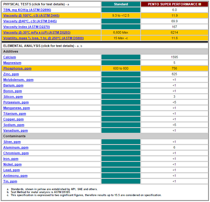

Вывод
NOACK завален. Допуск MB 229.51 требует не более 10, тут 11,6
Причем масло имеет оф.допуск, а не соответствие.
В ACEA C3-12 масло входит, там NOACK лимитируется до 13%.
В VW 504.00 507.00 по NOACK масло тоже не проходит. Лимит в 11.0 превышен.
В итоге имеет хорошее масло допуска ACEA C3.
Жаль, что немцы немного не удержали планку для более жёстких допусков.

пожалели эстеров чуток добавить,и "поплыло",база видимо простенькая,но по такому раскладу должен быть самый дешевый 504/507 на рынке)))
