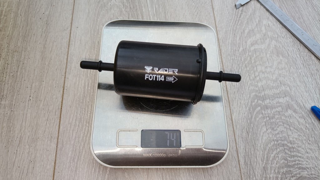

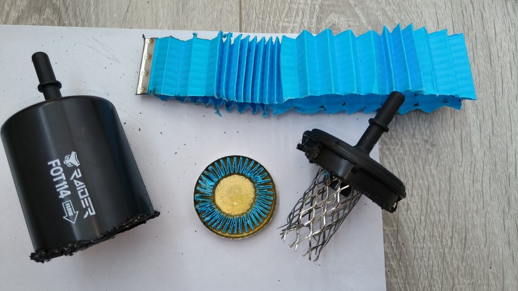

Распил топливного фильтра Raider FOT114
Аналог MANN WK512, WK 6032
Вес 74 грамма
Длина 160 мм
Диаметр корпуса 55,0 мм
Штуцеры 8,0 мм

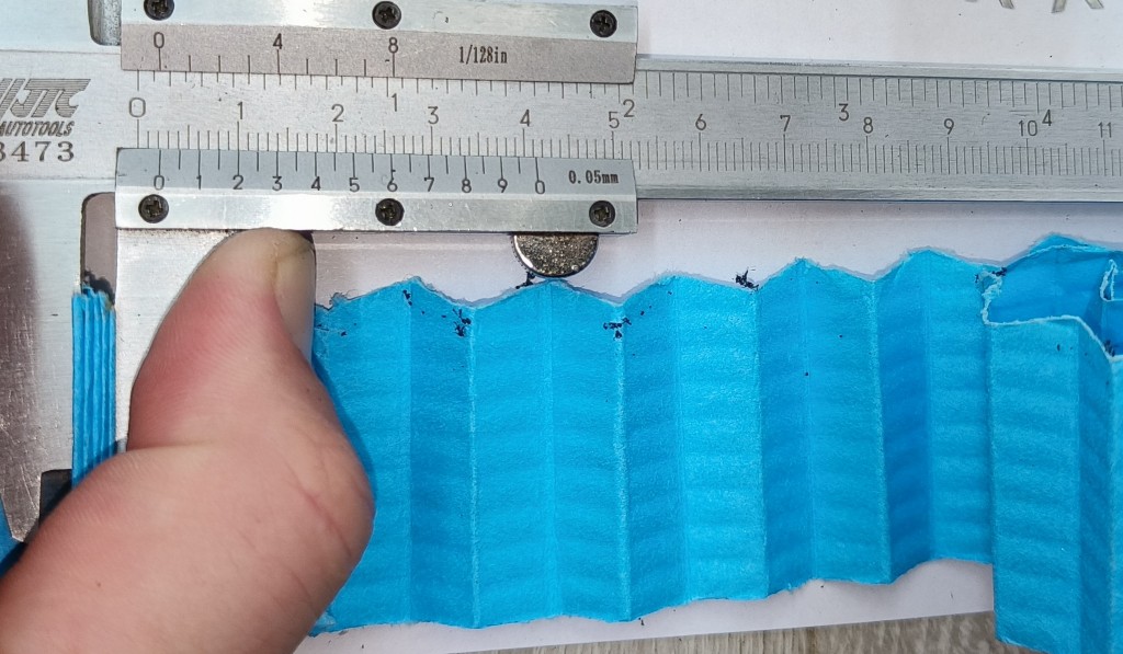

Площадь фильтрации 318 см2, толщина бумаги 0,22 мм, вес бумаги 3,5 гр (+0,5г осталось не срезанным в корпусе, итого 4,0 грамма)

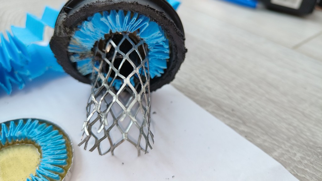

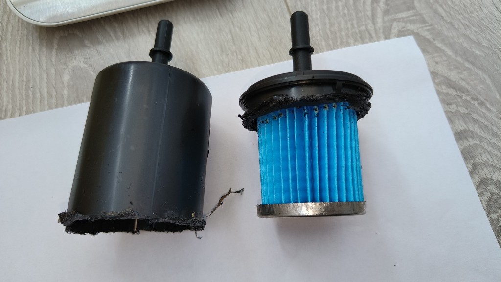

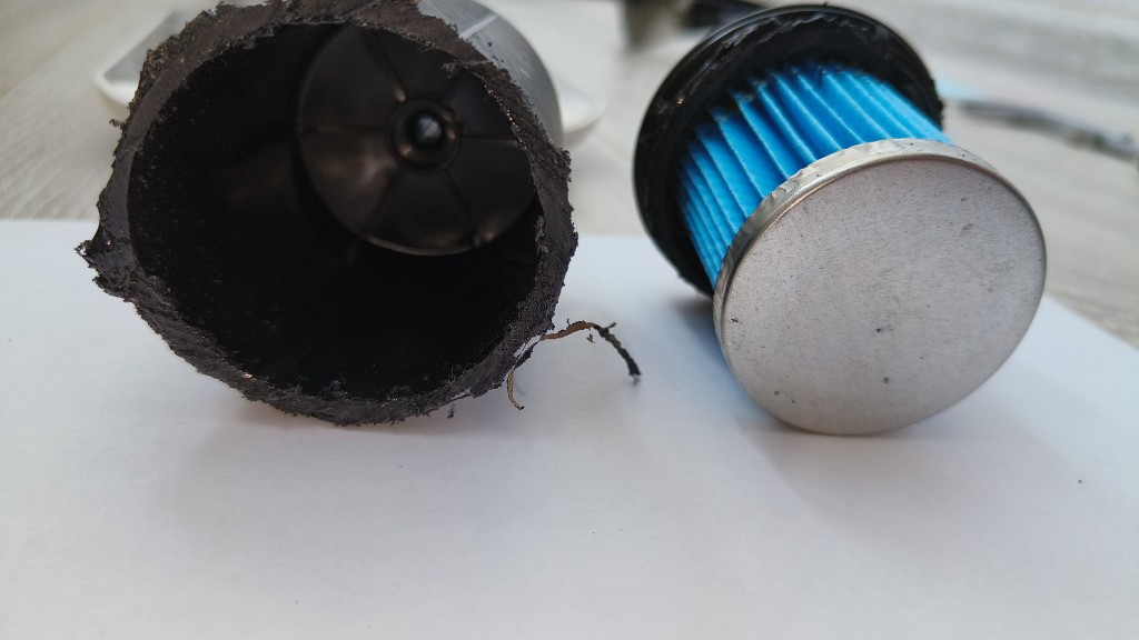

Ну по фотографиям думаю все понятно
Какая-то центральная туба из сетки
Непонятная бумага синего цвета, которой крайне мало по весу и она очень тонкая всего 0,22 мм
Нам такой фильтр не нужен :)

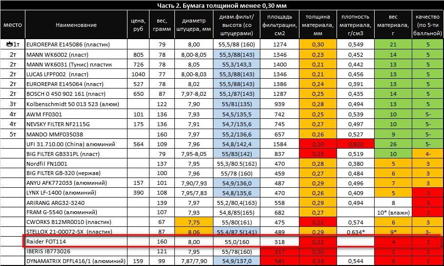

Общая оценка 2
Не рекомендуется к покупке
Другие аналоги Аналоги топливного фильтра MANN WK512, WK 6032 (163 мм) и WK6002, WK6031 (143 мм)
