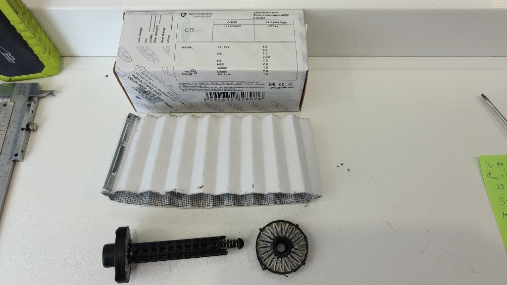

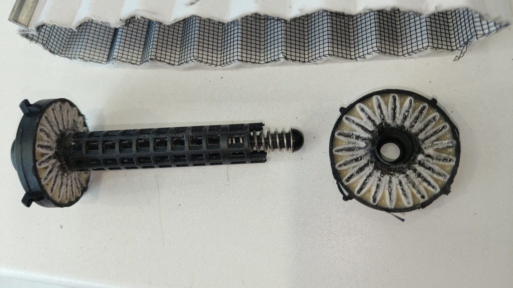

Распил фильтра GOODWILL ATG091

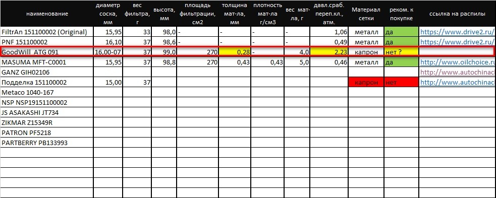

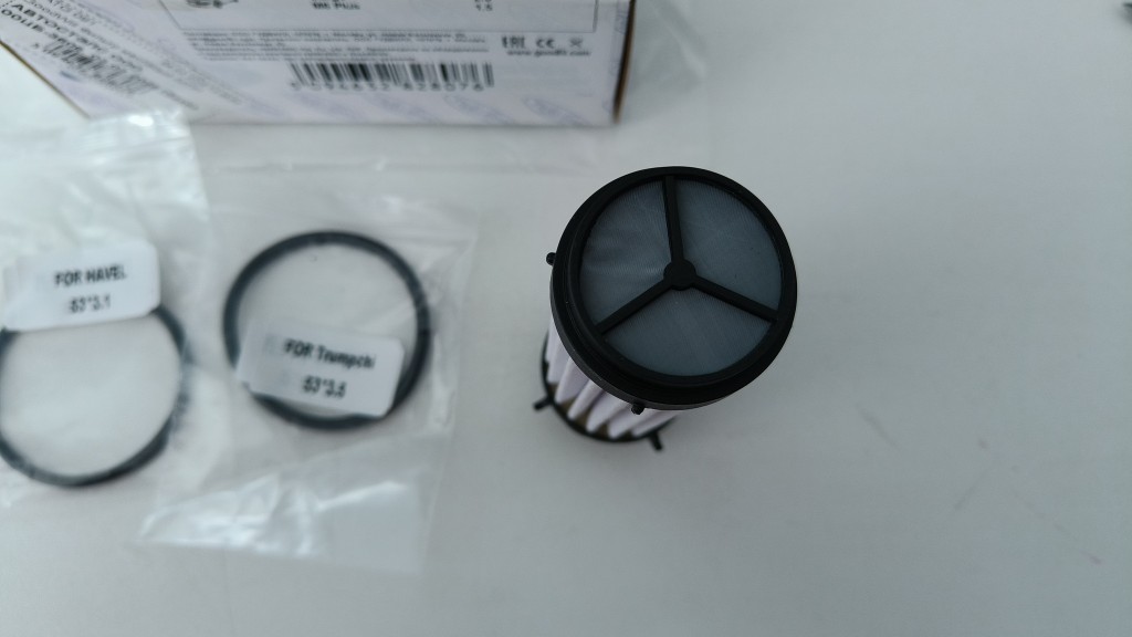

Применимость - трансмиссии роботизированных коробок Haval 7DCT450
Аналог 151100002
Цена 1086 руб
Высота 99,0 мм
Диаметр штуцера 16,00-16,07 мм

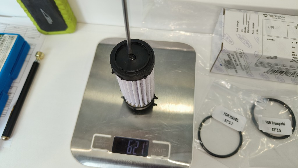

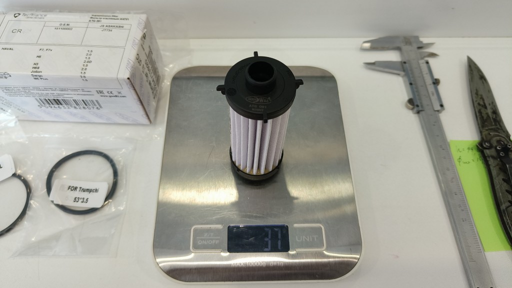

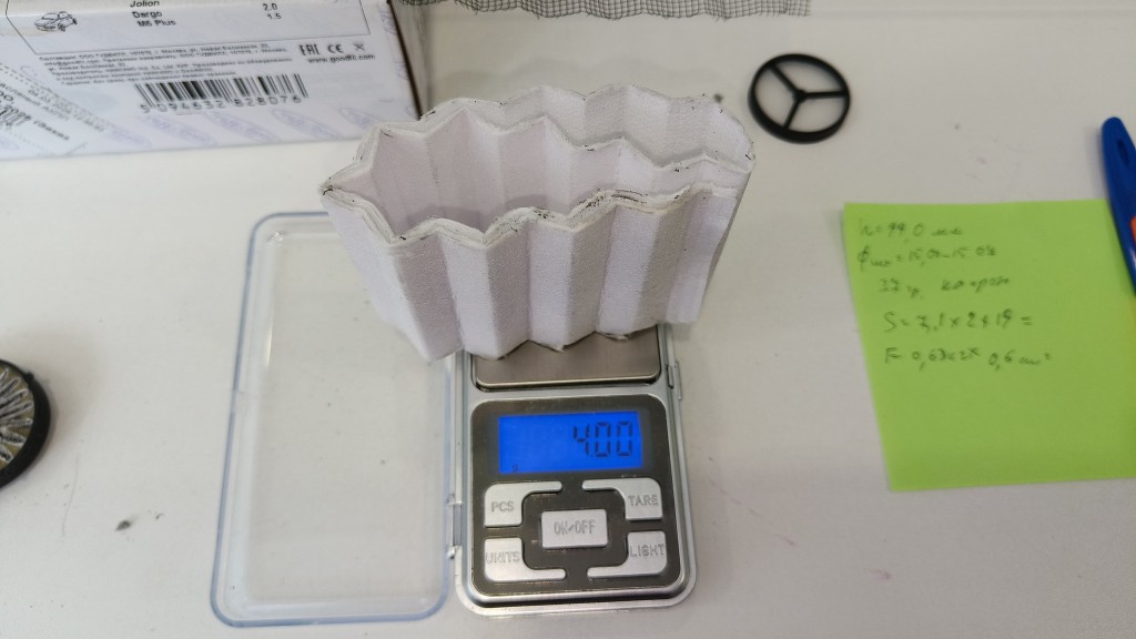

Вес фильтра 37 грамм

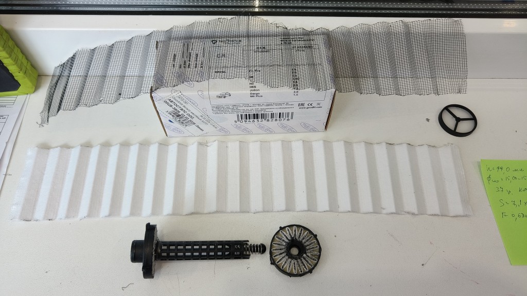

Сетка - капрон

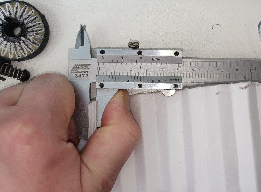

Площадь фильтрации 270 см2, толщина материала БЕЗ сетки 0,28 мм, вес материала БЕЗ сетки 4,0 грамма.
Усилие открытия перепускного клапна 0,63 кг, диаметр седла 0,6 см, давление срабатывания 2,23 атм
Что не понравилось в фильтре:

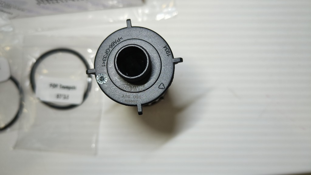

- сосок овальный с диаметром от 16,00 до 16,07 мм который вставляется в ответную часть плиты робота. Возможно будет переток неочищенного масла.
- завышенное давление срабатывания перепускного клапана 2,23 атм, против 1,0 атм в оригинале
- странный фильтрующий материал толщиной всего 0,28 мм, против 0,43 мм в том же фильтре MASUMA MFT-C0001
РУТУБ
Как-то стесняюсь рекомендовать данный фильтр для покупки
Наверное лучше не надо.
