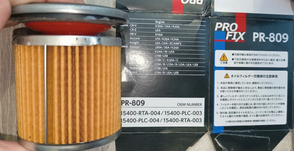

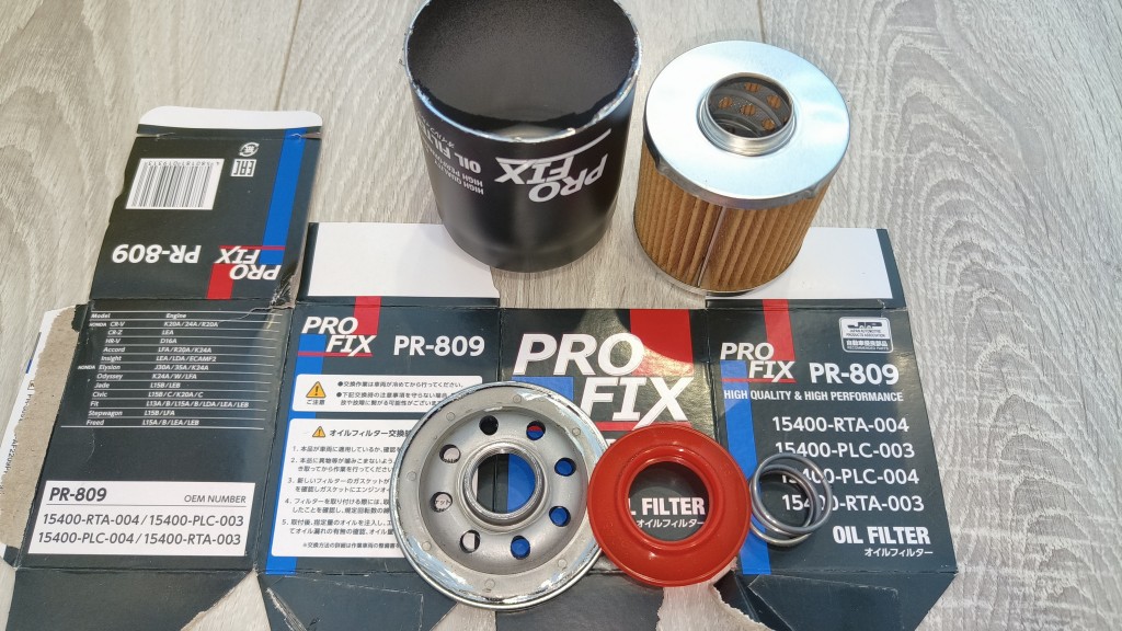

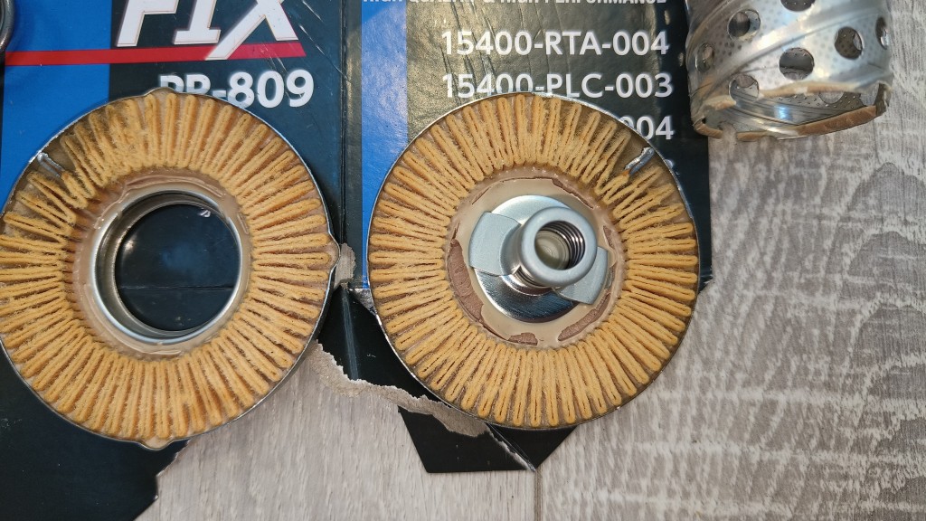

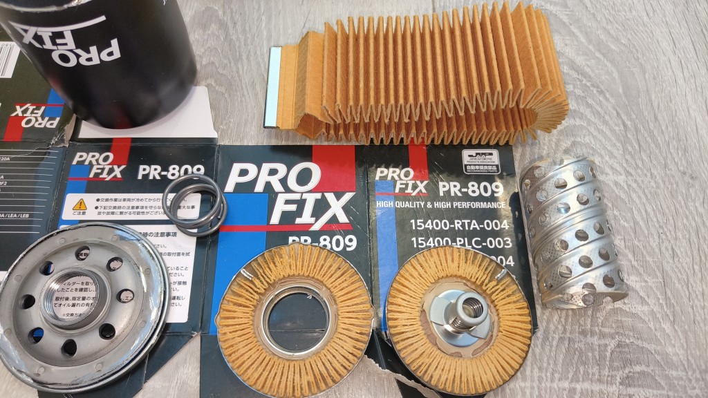

Распил масляного фильтра Profix PR-809
Цена 405 р
Куплен на ОЗОНе https://www.ozon.ru/product/profix-filt ... 412762336/
Замена Honda 15400-RTA-003, 15400-RTA-004, 15400-PLC-003, 15400-PLC-004
Аналог MANN W610/3, W610/6, W610/7

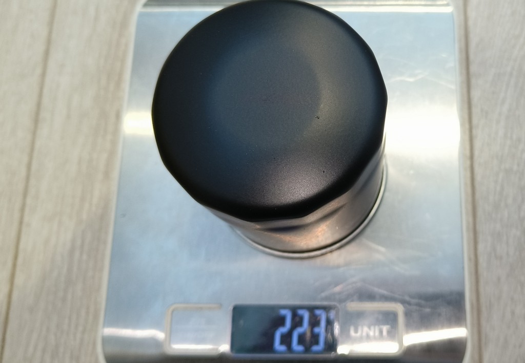

Вес 223 грамма
Диаметр 65,5 мм
Высота 86 мм
Резьба М20х1.5 (глубина 8,5 мм)
Уплотнение 56-62 мм

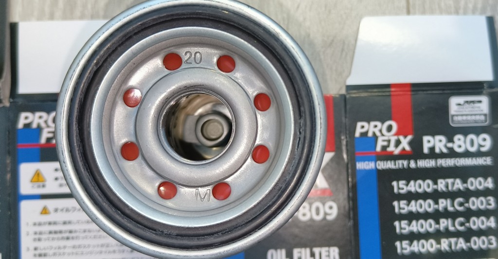

Усилие открытия перепускного клапана 0,7 кг, диаметр седла 1,0 см, давление срабатывания 0,89 атм

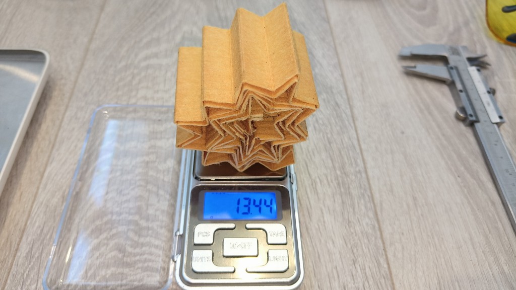

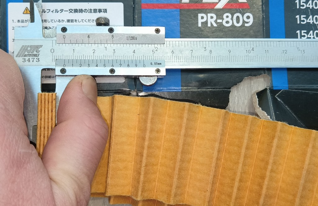

Площадь фильтрации 715 см2, толщина бумаги 0,57 мм, вес бумаги 13,4 г, плотность 0,329 г\см3
Резьба накатана отлично, торец зашлифован

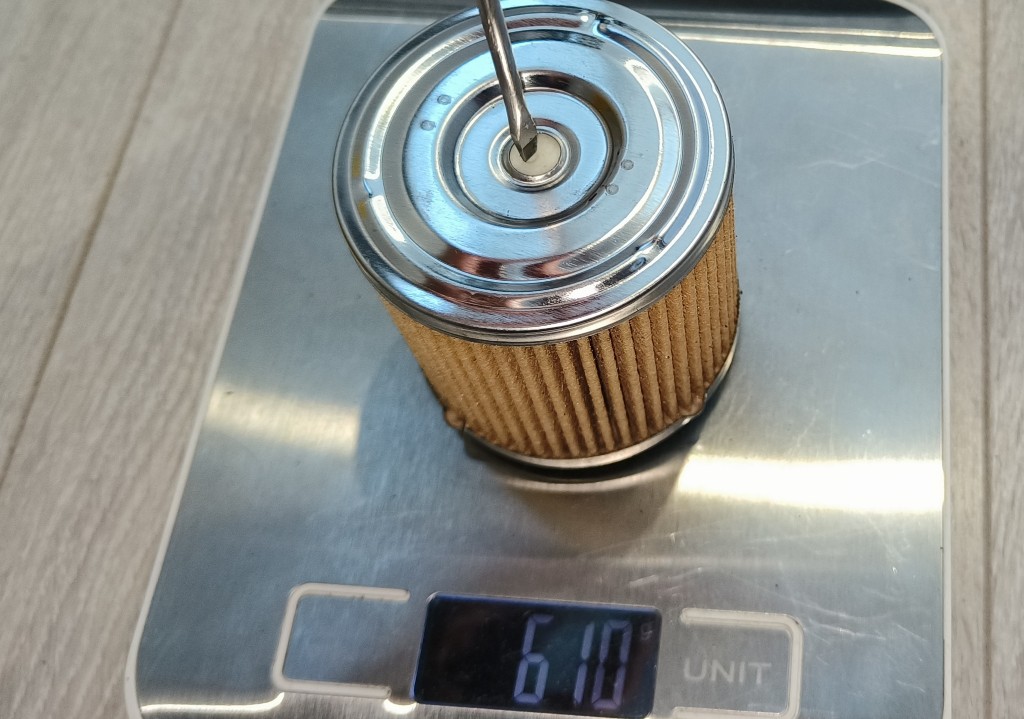

Обратный клапан 100% силикон, поджат катушкой в закрытом состоянии
Есть преднатяг на закрытие порядка 1 мм, есть пространство большое для открытия.
Перепускной из пластика, давление срабатывания ну чуть-чуть ниже нормы, 0,89 атм получилось. Хотелось бы конечно 1,3-1,5 атм.

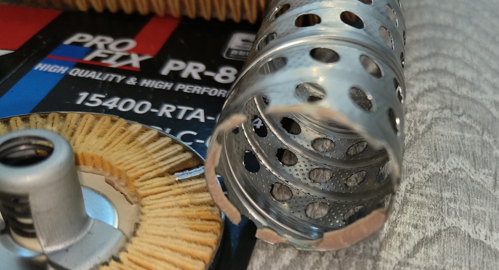

Центральная туба отличная
Заливка гермтетиком отличная
Бумага уровень Мале и МАНН, толстый картон толщиной 0,57 мм. Прям как в Nitto 4HM-113
Такие толстые материалы в данном типоразмере замечены только у Nitto 4HM-113, Hengst H97W05, Nitto 4M-117, Mahle OC521 (China), Mahle OC617 (China), Mahle OC196 (China) и SPEEDMATE SMOFK005
Ну т.е. это как бы заявка!
С одной стороны у меня в ТОПе фильтра
- Bosch 0 986 452 041 (ЮАР) с 0,98 атм
- Nitto 4HM-113 с 0,96 атм
Как же поступить с Profix PR-809 где 0,89 атм ? Разницы же почти нет, +- пара % по давлению перепуска. Считать это за косяк или нет ?
Ведь Хондоводы применяют масла 0-16 и 0-20, а не 5-40. Т.е. не такой большой перепад давления на бумаге будет. И можно за косяк это считать наверное, кмк.
РУТЮБ тут
Общая оценка 5+
Рекомендован к покупке!
Другие аналоги в теме http://www.oilchoice.ru/viewtopic.php?t=6877
Спасибо @kolya_bokov за фильтр!
