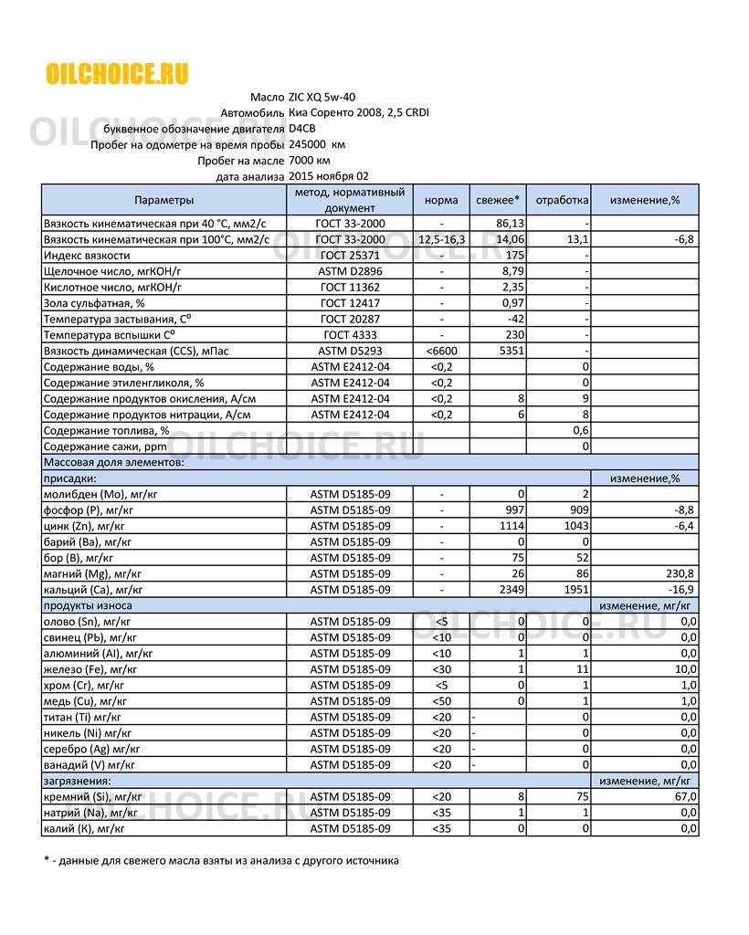

Вспышка не делалась, т.к. лаборатория делает параметр процентное содержание топлива. Нам же для этого вспышка нужна ? А тут сразу результат без гадания почему...
Щелочное тоже не делалось. Нету смысла с таким интервалом, 99,99% что тут щелочное в норме.
Так было сделано для удешевления анализа (стоимость 1300 руб )

А че так кремния много?
Сообщения: 20022
ZIC XQ 5w-40 отработка на KIA Sorento (D4CB) после 7000 км [oilchoice]
DIman писал(а): А че так кремния много?
Я так подозреваю, что проблема в этом...
Gubkin писал(а): Последняя замена масла была сделана после замены цепей ГРМ
Спросил у владельца авто, должен ответить..
Видимо герметика насовали в двигатель по самое :D

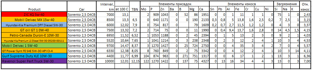

скромно конечно)дизель все-таки,интересно было бы с дельваком у которого щелочное выше на 50% сравнить,как упало и какое кислотное подошло...,и судя по всему vhvi зика к 10 тык вязкость таки процентов 15% потеряет точно)))
Сообщения: 20022
mox111, добавил табличку с данными по двигателю однотипному
Как видно, при 100С ЗИК на уровне Дельвак МХ 15w-40 )))

Gubkin,
вот дельваку мх ,зик как раз конкурент)

У меня возник вопрос по отсутcтвию в этом анализе десятых долей.., их упразднили, или действительно сороковка зика пока "лидер по износу"?
Лук Люкс 5W-40 запытать бы на D4CB...
Сообщения: 20022
A3D, так это лаба другая, своя. Не ТИТАН :)
А так да, получается что лидер. Хотя тут скорее очень мало моточасов.

Откуда столько магния? Покажите место :)
Гы... очепятка в строке "загряДнения"
Сообщения: 20022
tabachka писал(а): Откуда столько магния?
видимо пакет в ЗИКе "плавает "
Это ж не металл износа
картинку перезалил
Сообщения: 5152
Магний с Делвака, который был до. У Мобил кальциево-магниевый дисперсант - не редкость в дизельных маслах.
