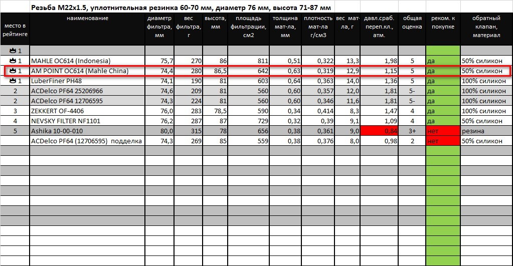

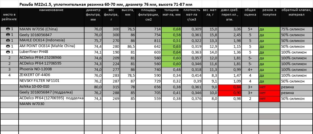

Аналог MANN W7056 (1,8 атм) и W7030 (0,8 атм)
Ссылки на распилы данных фильтров
Masuma MFC-U520 Масляные фильтры MASUMA (Пост Gubkin #112902)
MANN W7056 (China) Масляные фильтры - Mann (Пост Gubkin #111455)
Filtron OP644/2 (Poland) Масляные фильтры - Filtron (Пост Gubkin #112906)
Geely 1016056847 Масляный фильтр GEELY (Пост Gubkin #112564)
MAHLE OC614 (Indonesia) Масляные фильтры - Mahle / Knecht (Пост Gubkin #109578)
MANN W7030 (Germany) Масляные фильтры - Mann (Пост Gubkin #112903)
AM POINT OC614 (Mahle Сhina) Масляные фильтры AM POINT (Пост Gubkin #111332)
LuberFiner PH48 Масляные фильтры LuberFiner (Пост Gubkin #106146)
ACDelco PF64 25206966 https://www.oilchoice.ru/viewtopic.php?p=111330#p111330
ACDelco PF64 12706595 Масляные фильтры GENERAL MOTORS/AC Delco (Пост Gubkin #109570)
Sakura C-7971 (Indonesia) Маслянные фильтры SAKURA (Пост Gubkin #112899)
Phoenix NO-12008 Масляные фильтры - разное (Пост Gubkin #112751)
Lynx LC-1923 Масляные фильтры LYNX (Phoenix) (Пост Gubkin #112897)
Nordfil ON1157 Масляные фильтры NORDFIL (Пост Gubkin #112896)
BIG Filter GB-159 Масляный фильтр - BIG FILTER (Пост Gubkin #112898)
ZEKKERT OF-4406 Масляные фильтры - Zekkert (Пост Gubkin #110745)
Marshall ML1656 Масляные фильтры - MARSHALL (Пост Gubkin #112900)
Goodwill OG272HQ Масляный фильтр - GOODWILL (Пост Gubkin #112901)
NEVSKY FILTER NF1101 Масляный фильтр "Невский фильтр" (Пост Gubkin #111122)
Ashika 10-00-010 Масляные фильтры Ashika (Пост Gubkin #106151)
Geely 1016056847 (подделка) Масляный фильтр GEELY (Пост Gubkin #112567)
Madfil MO-0068 Масляные фильтры - MADFIL (Пост Gubkin #112893)
RAF ROF015 Масляные фильтры RAF Filter (Пост Gubkin #112894)
Xiaolu XIOF0015 Масляные фильтры - разное (Пост Gubkin #112895)
ACDelco PF64 (12706595) подделка https://www.oilchoice.ru/viewtopic.php?p=111327#p111327
