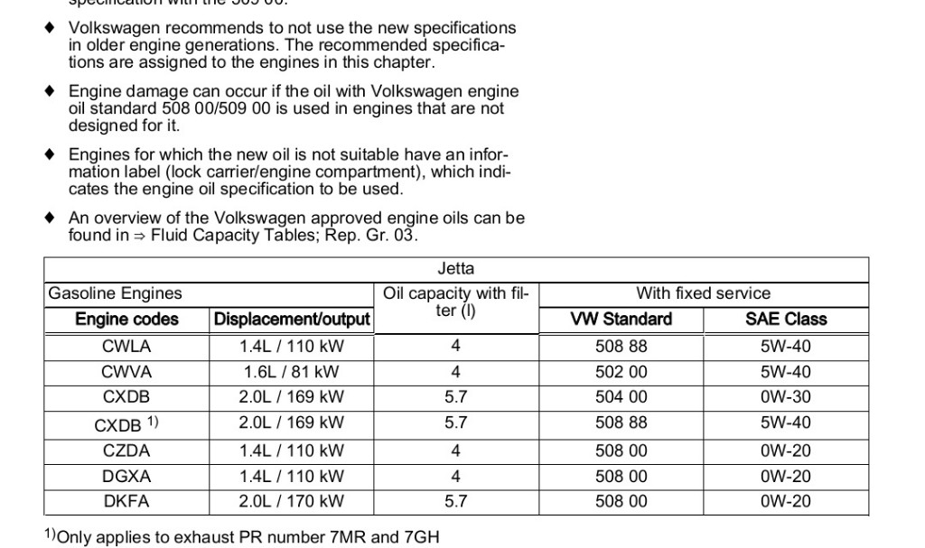

Товарищу залили HAVENS Hybrid SAE 0W20 API SP ACEA C5, можно и другие VW 508.00/509.00 и 504/507 доступные в вашем регионе у ОД

Можно ILSAC-5/6 5W30 ? :popcornn:
Я бы забил на аусвайс и лил онли ILSAC 5W30/0W30.
Либо по другому пути
VOLUME SYNLINE MST C3 0W-30 https://volumelub.com/oblast-primeneniy ... -c3-0w-30/
S-OIL 7 GOLD #9 ECO C3 https://s-oil.ru/products/s-oil-7-gold-9-eco-c3-5w30
XTeer Diesel Ultra C3 5w-30 (SN, C3)
GT oil GT1 0W-30 (SN, C3, 229.52, dexos 2)
Micking Motor Oil EVO1 5W-30 SN/CF C2/C3 MICKING. Общая

Vlad159 писал(а): ↑27 окт 2024, 09:00DJXA
То же самое что DGXA а в чем разница быстро гуглив не нашел. Может региональное исполнение или впрыск разный? По железу скорее всего одинаково.

Booth писал(а): ↑27 окт 2024, 12:41 Я бы забил на аусвайс и лил онли ILSAC 5W30/0W30.
Это для маслогурманов :)
А в мануале 508
Масло моторное для vw Jetta 7 USA
SerB64 писал(а): ↑27 окт 2024, 19:38 Это для маслогурманов
В ЮСЕ, откуда это авто завезено, это обыденное решение, правильное и НЕ гурманское.
Те кого не одурманило и не контузило допусками WV, MB, BMW льют ILSAC.
