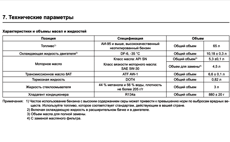

✔️ Согласно мануалу заливается масло SAE 5w-30 и API SN
Что абсолютно не говорит ни о зольности, ни о HTHS

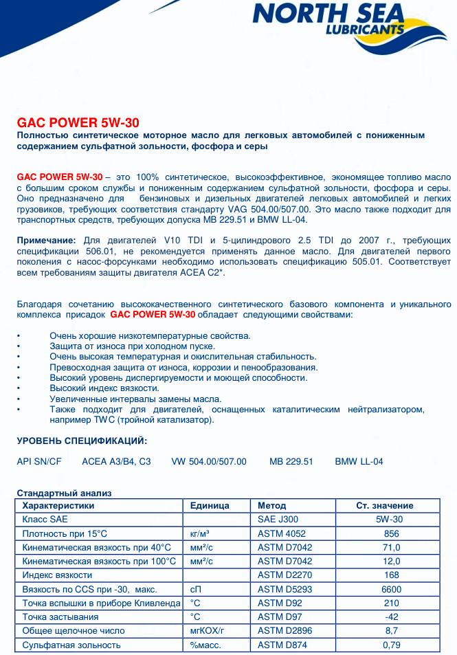

✔️ Обратимся к оригинальному маслу GAC 5-30
Которое заливает дилер на ТО, имеет объем 4.5Л и имет парт-номер 992S0054
Тут становится всё предельно ясно, оригинальное масло подразумевает следующий набор допусков
➡️ ACEA C3, MB229.51, VW 504.00/507.00
Такое обычное масло для VAG с прямым впрыском когда-то рекомендовалось.
Типичное масло для турбо-моторов со средней зольностью 0,8%
Хорошая рекомендация, т.е. масло должно быть
