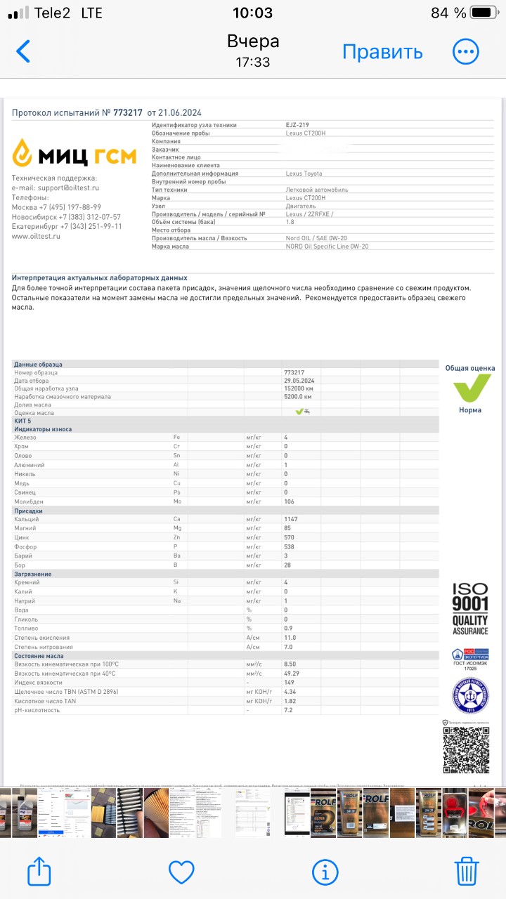

Всем привет! Решил сделать скромный, но думаю полезный анализ отработки. Буду благодарен за дельные комментарии.
Масло: Nord Oil Specific Line 0W20 Toyota/Lexus API SN ILSAC GF-5
Автомобиль: Lexus CT200H
Общий пробег: 152000 км
моточасы: 200 - 220
Средняя скорость: 26 КМ/Ч
средний расход: 5,5 Л
Доливки масла: нет
Присутствие отложений в двигателе ДО: нет
Присутствие отложений в двигателе ПОСЛЕ: нет
Автозапуск по времени: нет
Наличие чип-тюнинга: нет
ГРМ: цепь
Предпусковые подогревы: нет
Период эксплуатации: с 27.03.2024 по 29.05.2024
Срок эксплуатации: 2 месяца
Топливо: 95 ГАЗПРОМНЕФТЬ
Режимы: 30% трасса, 70% город
Фильтр масляный: FRAM CH10358ECO
Фильтр воздушный: NORDFIL AN1220
Марка антифриза: неизвестно
Объем заливаемого масла: 4,2 Л
Отбор масла: Через щуп
Отбор масла проходил с горячего двигателя
Промывка промывочным маслом: нет
Предыдщие заливка: TCL 0W16 API SP

LEXUSVOD писал(а): ↑22 июн 2024, 11:37 Буду благодарен за дельные комментарии.
Странный, сомнительный производитель масла - дизайнэтикеток подстраивает под популярные масла.
А точнее все понятно что на коленке собирают формуляры пакетов под заявленные спеки, в принципе этим всейчас все вынуждены грешить.
Масломаркет перенасыщен, кризис перепроизводства - цель большинства мелких производителей выжить на рынке и делать масла +- уровня не хуже 90-х годов Api SG/SL что полааювполне по силам некотрым, но опять же не вопрос сколько это будет стоить. Под современные SN-SP что бы это соотвествовало свойствам натовских масел, полагаю задача сложнее. Вопрос не в том что лучше они или нет - впорос у технологов стоит как собрат ьпохожий по ICP и FTIR пакет.
некоторые пользователи уже довольны когда масло банально сварено правильно по SAE и из типовых "моторных" баз 1-3 гр. а если еще и пакет собран "богато" то аплодисменты на форумах обеспечены.
Мне показалось что в этом анализе компоненты или готовый пакет присадок не долили. Ну это не столь сильный грех, в некоторых случаях когда пакет присадок избыточно перегружен такая ошибка даже лучше. :D
Вы хотите что бы я похвалил масло из этого анализа? Ок,
- агрегат (даивгатель) по косвенным призакам (элементы износа ICP) исправен.
- судя по анализу вы использовали моторное масло.
Все.
Достаточно? :pardon:
Вы представитель бренда?
Продвигаете продажи?
Только честно ответе, мы джентльмены верим друг другу на слово!
:D
Отработка моторного масла Nord Oil Specific Line 0W-20 API SN ILSAC GF-5 (Lexus CT200H после 5200 км)
Судя по pH, масло ещё не начинало работать :)
Можно ездить дальше.

Чота молибдену накрошила!
