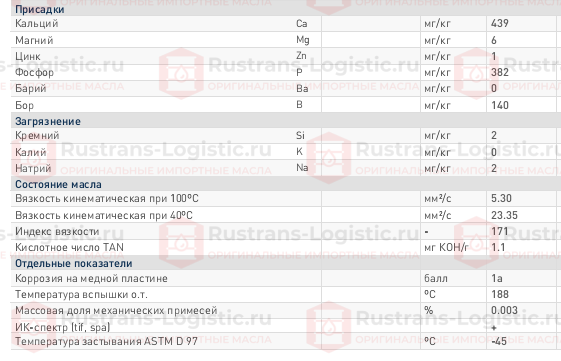

Вот это меня и смущает. Собственно вопрос в вязкости эти два масла которые вы предложили имеют вязкость 34 при 40 и 7.5 при 100 приблизительно что собственно соответствует маслу тайота cvt tc, типо это старое масло. Поэтому меня и смущает это потому что у этого FE параметры 25,с чем то при 40 и 5,с чем то при 100.

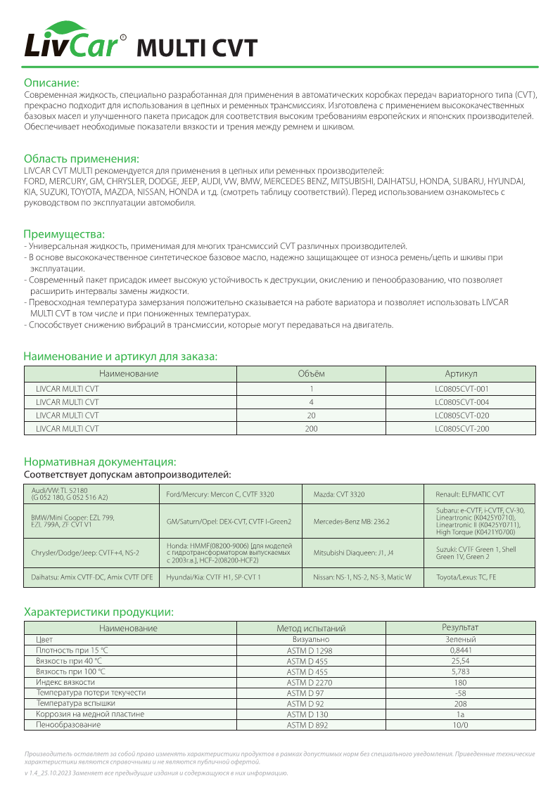

Если вас беспокоит КВ это близкий аналог
Завод Exolube Ю. Корея, Livcar собственный бренд импортера Акира
