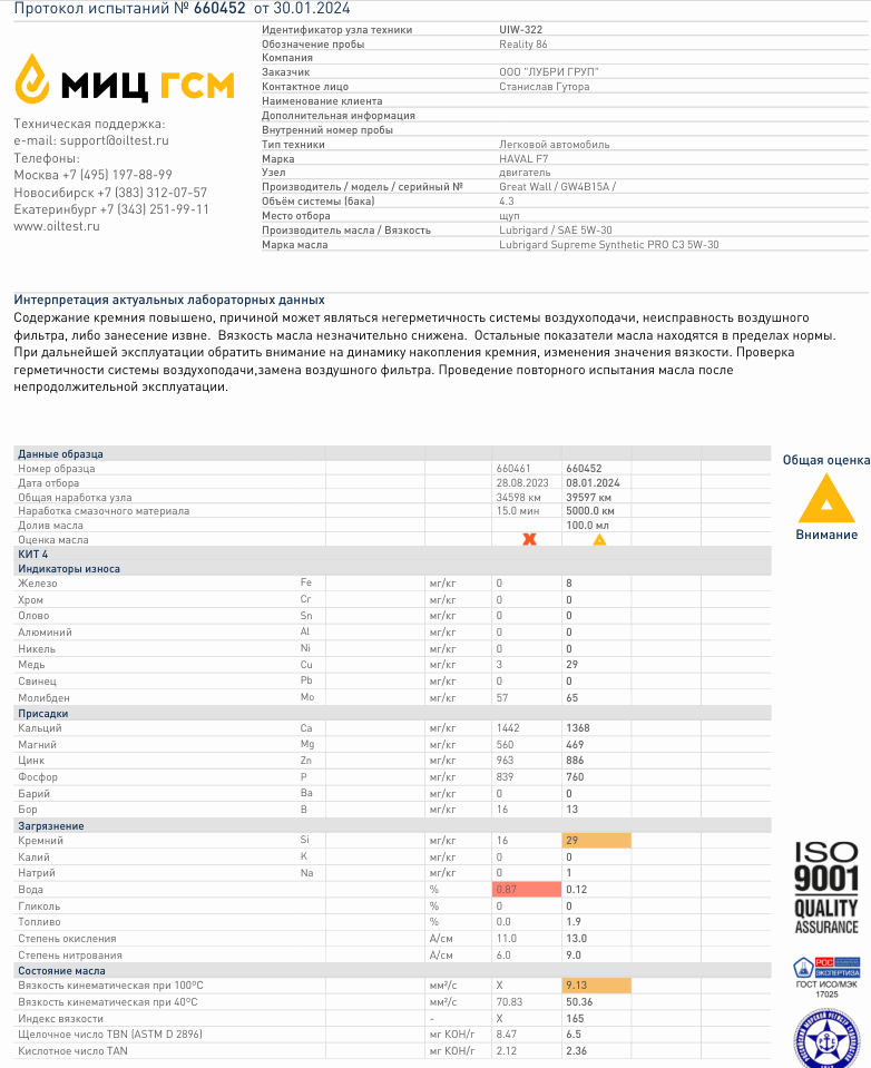

Анализ от @Денис
Lubrigard Supreme Synthetic PRO C3 5W-30 отработка с Haval F7 1.5T после 5000 км
комментарий к анализу
- можно еще нагуглить анализ свежего масла (помимо того, что в первой колонке), там КВ100=11,87 сСт.
Имеем переход масла в САЕ20 (лимит 9,3 сСт ). провалилась вязкость по причине 2% топлива в масле. Не только 2.0Т льет, но оказывается и 1.5Т (чего ранее замечено не было)
- меди многовато, возможно вкладыши от САЕ20 страдают, а может проблемный масляный фильтр не убирает абразив
- кремний видимо от загрязнения извне, 16 ппм в свежем через 15 мин, в другом анализе свежего всё в порядке и там 4 ппм
- по окислению и нитрированию масло еще свежее, ездить и ездить (если бы не топливо)
- щелочное сделано по 2896 - не говорит абсолютно ни о чем о сработанности масла
- по кислотному масло так же еще очень свежее
Интересно было бы перейти на другие фильтра и масло попробовать погуще, например 5-10 или 10-40, раз льет топливо. Посмотреть на медь потом...
