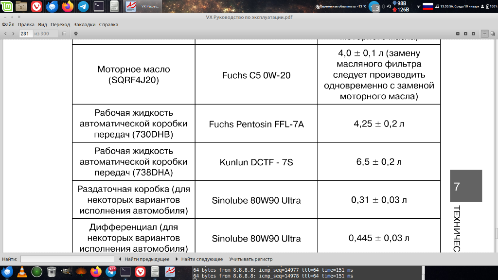

Какое масло залить в указанный двигатель для пробега от ТО до ТО (10 тысяч км). Эксплуатация примерно 60 на 40 (трасса-город). Я так понимаю, что это будет очень дорогое масло. Но есть и другой вариант: Заливать недорогое масло, Синтек например, и менять каждые 5 тысяч км. В этом случае даже недорогое масло не успеет свои характеристики потерять, и общая сумма получится как минимум не дороже дорого варианта на все 10 тысяч км.

1) можно страницу приложить из мануала с рекомендациями

Liquid, понятно, в общем 0-20 с API SP

Гадать не буду, хрустального шара нет. Масло соотвествует требованию вашего руководства по эксплуатации.
