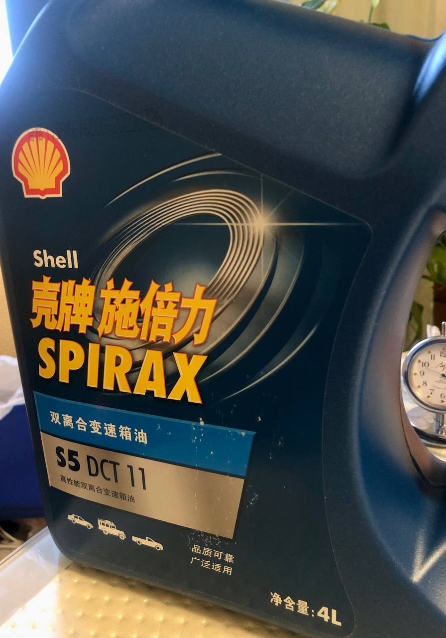

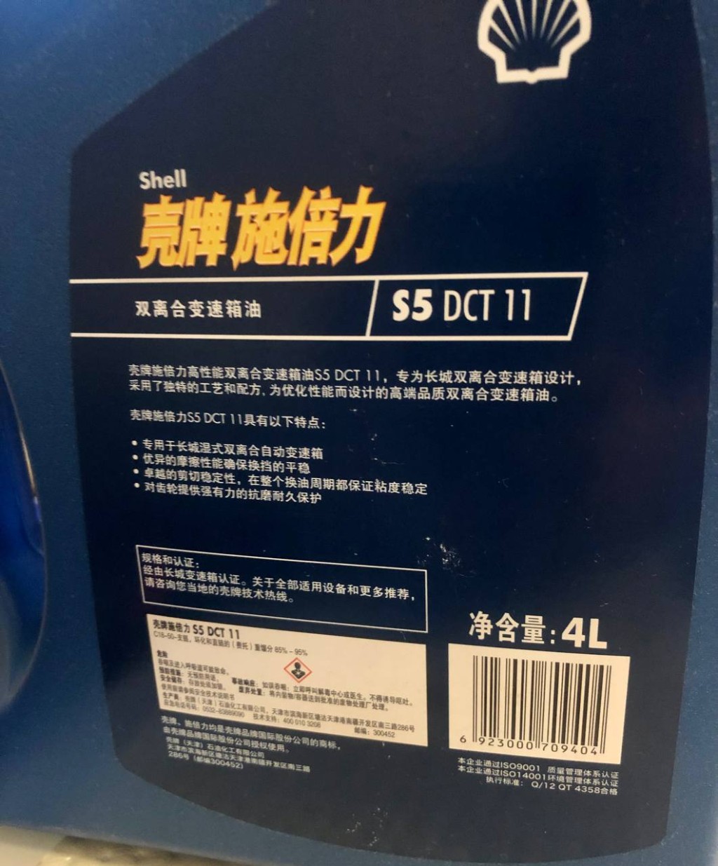

Куплено через ТГ , аналогичное продается на WB и OZON
Фото канистры

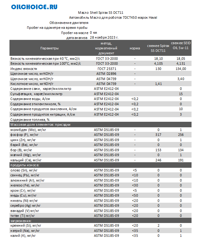

Для удобства сравнения Shell Spirax S5 DCT11 и Easiest SEID OIL 5w-11 свёл в одну таблицу
Как видим одно и тоже масло, Zeppelin в SEID элементы немного занижает относительно SGS
