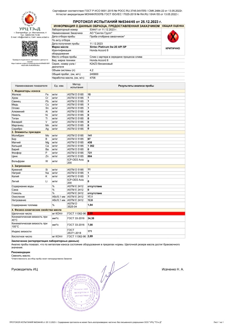

Масло: Sintec Platinum 0W-20 API SP, куплено весной 2022 года в Ленте
Автомобиль: Honda Accord 8, 2010 г
Двигатель: 2.4л, k24z3, бензиновый
Общий пробег на одометре: 245800 км к концу интервала.
Пробег на масле: 4706 км.
Моточасы : ориентировочно 205 м.ч.
Расход топлива: часто 14-16 л/100 км
Доливки масла: уровень не снизился
Автозапуск: для прогрева
Наличие чип-тюнинга: нет.
ГРМ: цепь.
Период эксплуатации: март-ноябрь 2023 года
Топливо: в основном Татнефть АИ-95-К5
Режимы: город, редко выезжал за город
Объем заливаемого масла4,5 литра
Отбор масла: в середине процесса слива
Отбор масла проходил с горячего двигателя
Промывка промывочным маслом: не делаю.
Присадки: не использую.
Ремонт двигателя: не проводилось никаких работ.
Преобладали короткие поездки, около 7 км, с прогревами, периодически высокие обороты. Возможно масло часто недогрето до рабочей температуры. Могло ли от этого так упасть щелочное? Этот мотор конечно все масла сильно просаживает за 200 мч, и по мануалу замена каждые 5 тыс, но честно говоря думал что запас щелочного останется.

Fenix писал(а): ↑30 дек 2023, 08:50 Могло ли от этого так упасть щелочное? Этот мотор конечно все масла сильно просаживает за 200 мч, и по мануалу замена каждые 5 тыс, но честно говоря думал что запас щелочного останется.
Не надо на это число реагировать. Это тирование кислотой мало характеризует как масло в моторе работает.
Актуально м.б. для строительно - карьернной техники или баркасов. Лаба тригерит по свои м алгоритма выделяя цветом, не пугайся это не то за что волноваться следует.
По анализу ничего интересного, все нормально. Могу лишь добавить что пакет вероятно каноничный натовской GF-6 Эфтон досанкционный, а не Китай.
могло, нормально всё, масло то среднезольник с 0,74% золы
щелочное по свежему методу 7
так что нормально и щелочное сравнялось с кислотным, интервал самое оно
как менял каждые 5 ткм по городу так и меняй

Fenix, а есть ещё анализы с этой машины? Судя по нитрованию маслу досталось, даже не верится, что так можно за 4700 гражданских километров. Но база у масла оказалась крепкая, можно продолжать его лить с таким же интервалом, но я бы попробовал полнозольник вроде Tatneft PAO.

GReY, других анализов нет. Интересно то что оно стало почти 0w16, буду мешать с тридцаткой
