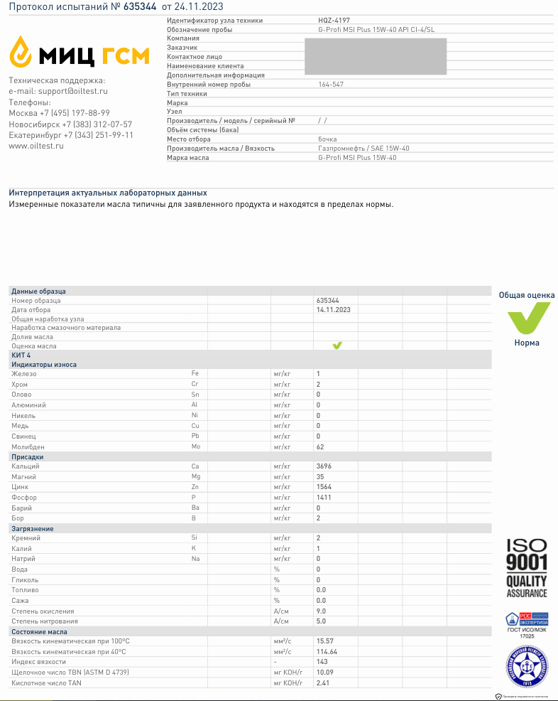

G-Profi MSI Plus 15W-40 свежее (CI-4/SL)
масло поменяло рецептуру чтоли
пакет совершенно не такой как был в анализе кое-где от "2 февраля 2023" где тестировалась партия от 03/2022г
через чур едреное по противоизноске стало
