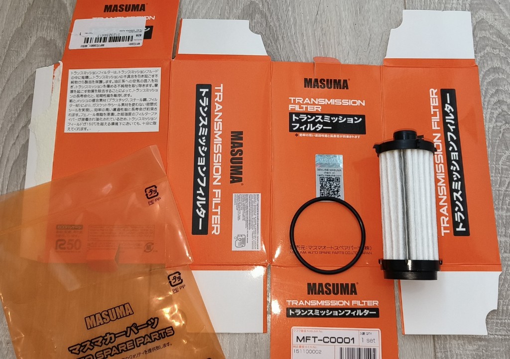

Фильтр для робота MASUMA MFT-C0001
Цена 1200 руб
Применимость Haval 7DCT450
Номер оригинала 151100002
Страница продукта https://masuma.ru/product/filtr-akpp-masuma-mftc0001/

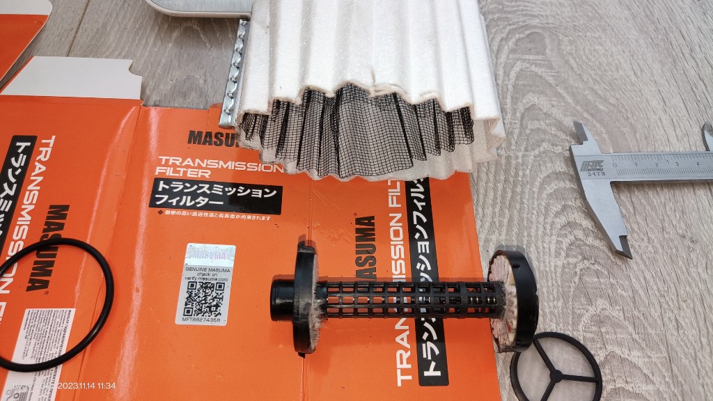

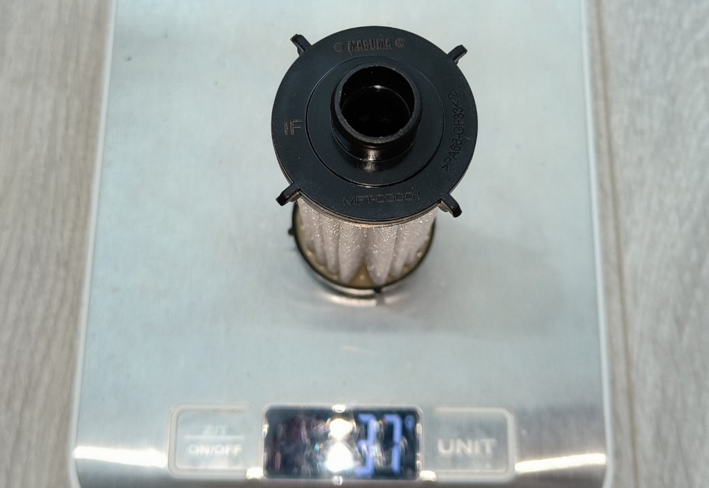

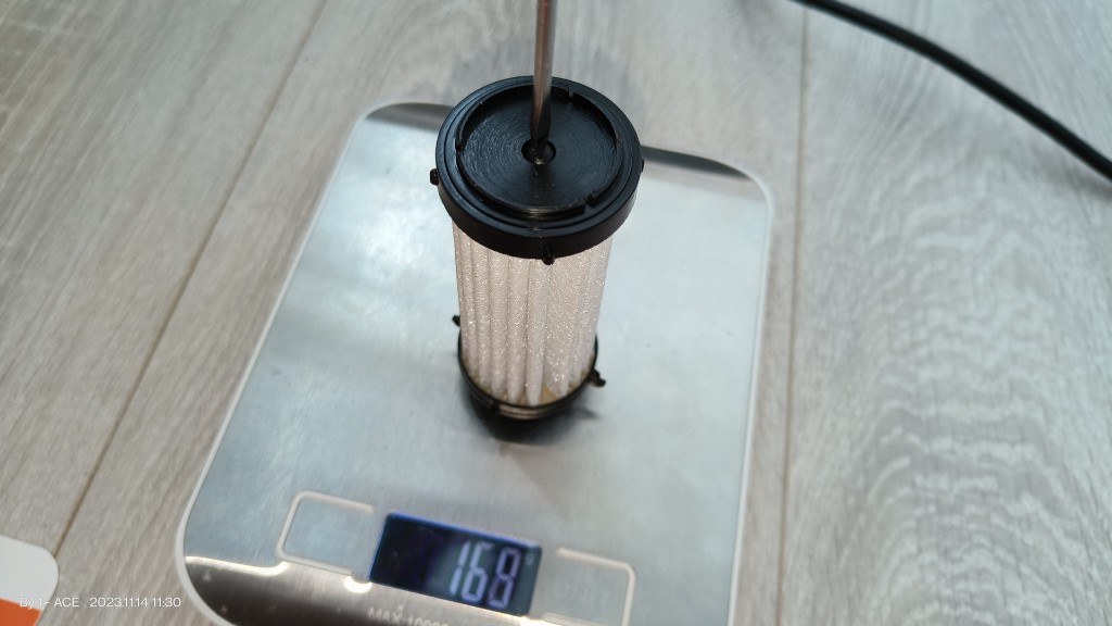

Вес фильтра 37 грамм

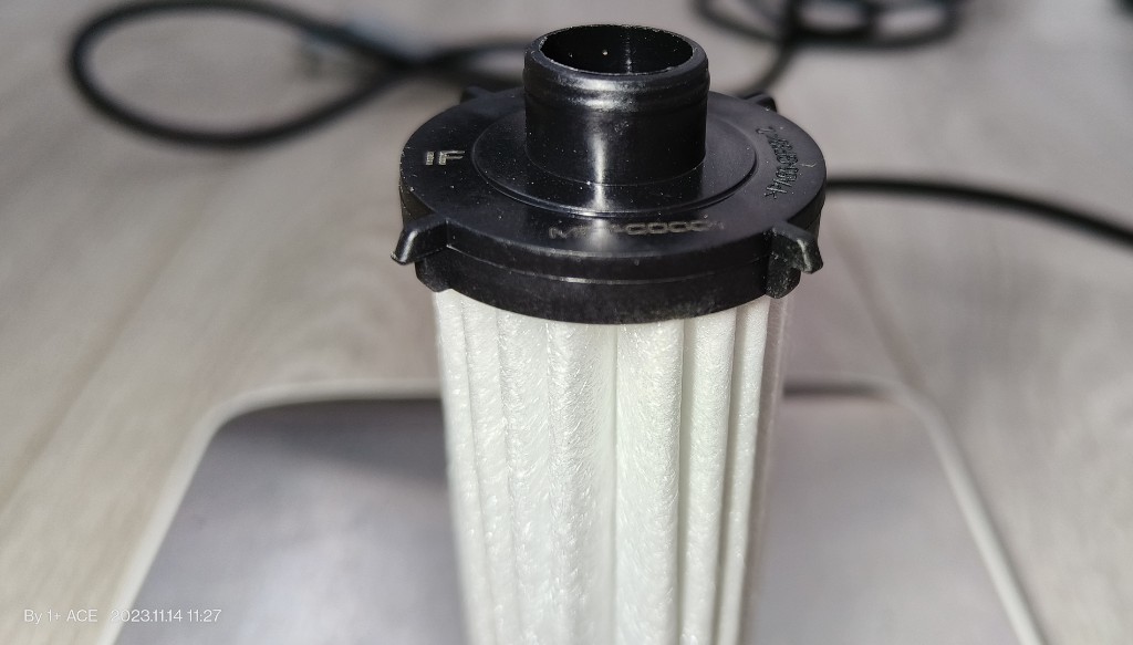

Диаметр соска 15,95 мм
Высота 98,8 мм
Усилие открытия перепускного клапана 0,13 кг, диаметр седла шарика 0,6 см, давление срабатывания 0,46 атм

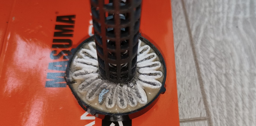

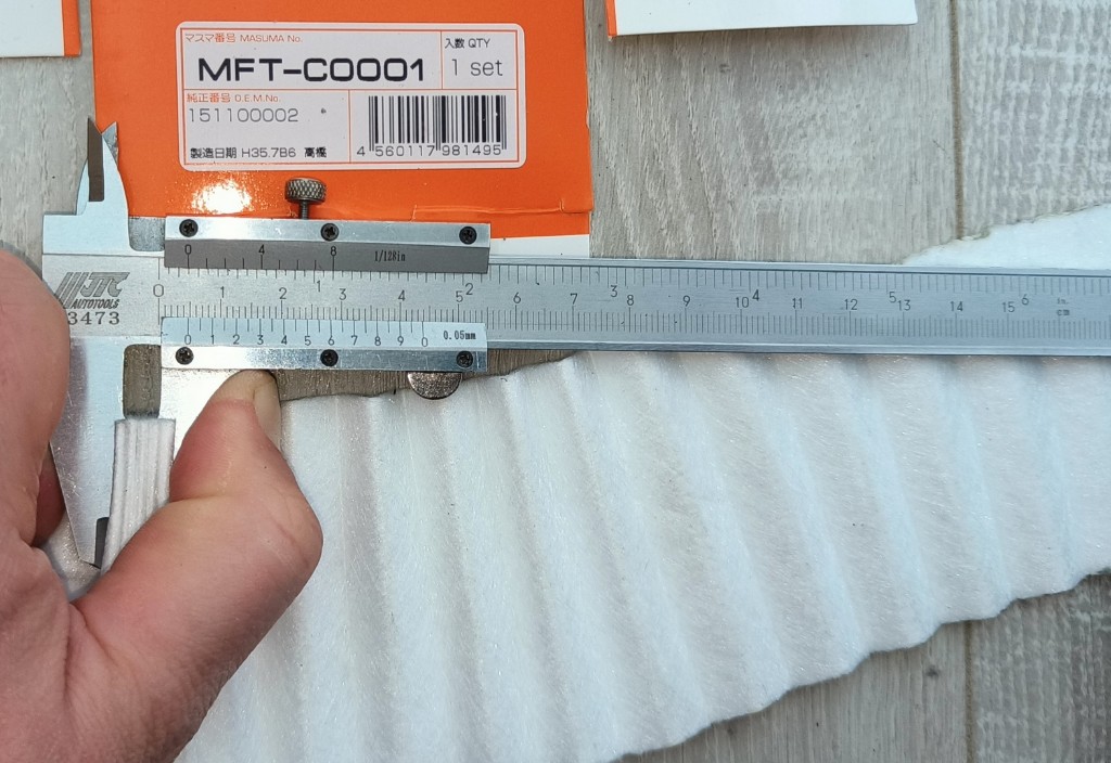

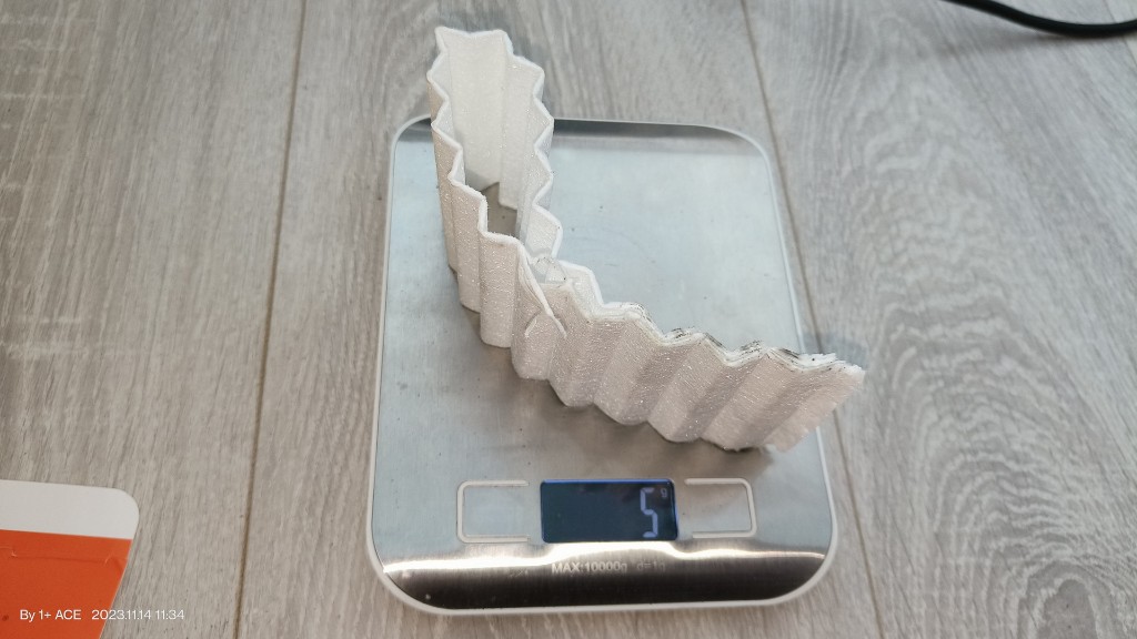

Площадь фильтрации 270 см3 (7,1х38), вес материала 5 грамм (без сетки), толщина 0,43 мм, плотность 0,43 г/см3

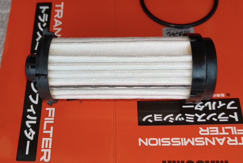

8 точек обжатия на планке, снимается трудно. Сделано хорошо.

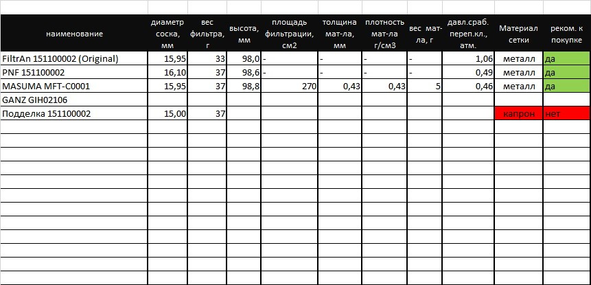

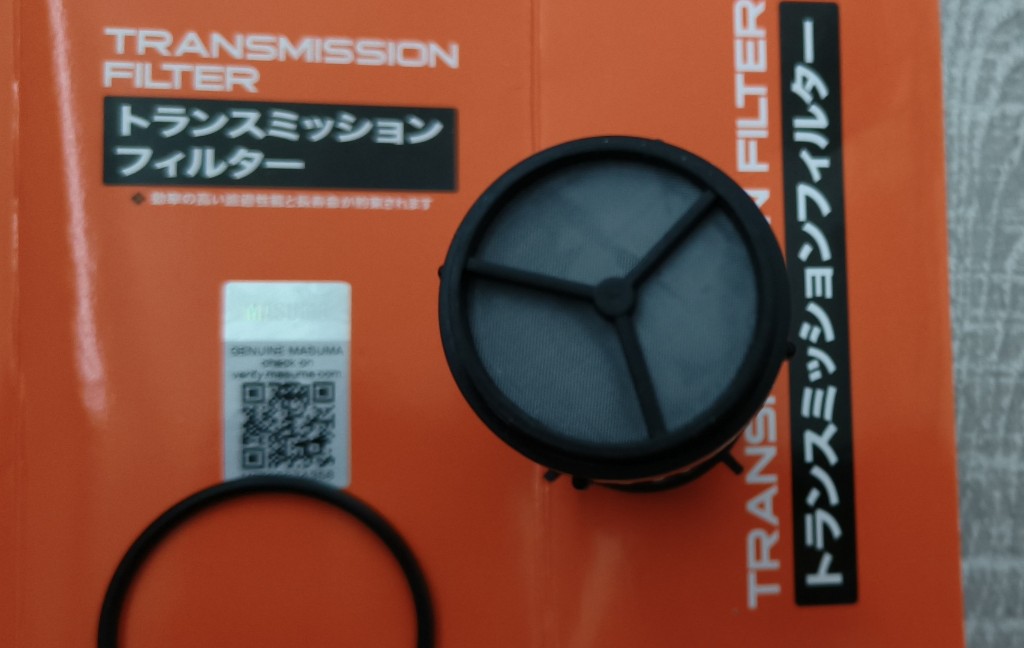

На перепускном клапане сетка, не магнитится причем, вольфрамовая чтоли :)
Сосок вставляющийся в робот 15,95 мм, хорошо. На подделках 15,0 мм.
Перепускной клапан открывается от 130 грамм, как в PNF где было 170 грамм.
В оригинале filtrAn было 300 грамм
Что дает давление перепуска у первых 0,5 атм, а у фильтрАн (он же орига) в 1,0 атм.

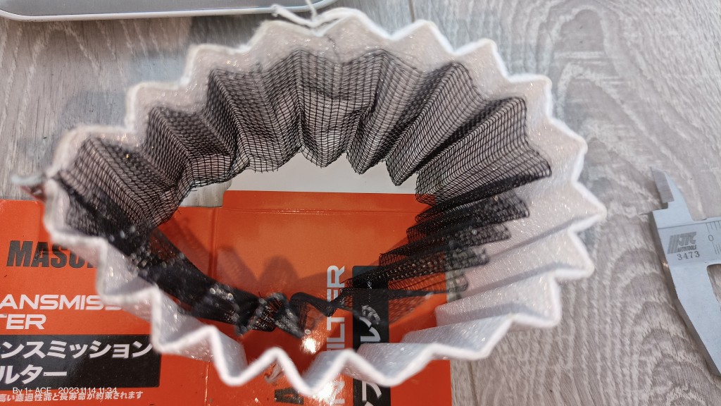

Материал однослойный синтетический, подкладка из металлической сетки
На оригинале был материал 3-х слойный (или просто внутри была грязь и он расслоился, хрен его знает, смотрите видео тут https://youtu.be/f8sxQ2mk4VM) плюс пластиковая сетка.
А вот видео - про подделку https://youtu.be/RSfnl6NIHa8
Ощущение, что материал всё таки чуть другой.
В целом вроде нормальный элемент
Думаю брать можно
Но если есть возможность взять filtrAn то берите.
Ходят слухи что остались везде только PNF, тогда разницы нет, что PNF что масума, не вижу разницы.
Надо бы конечно еще PNF распилить и посмотреть.
