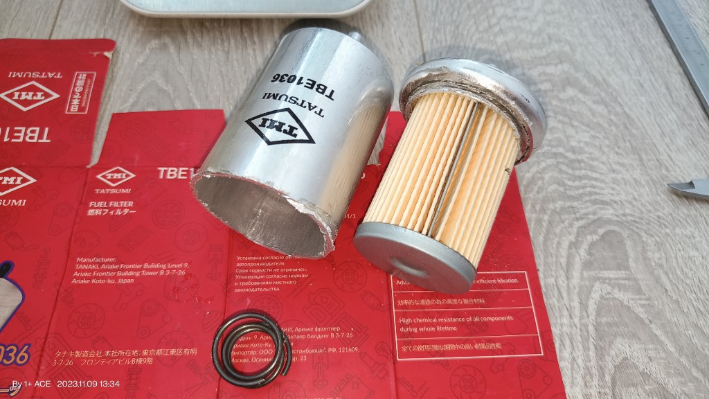

Распил топливного фильтра TATSUMI TBE1036
Цена 300 руб
Аналог MANN WK6002

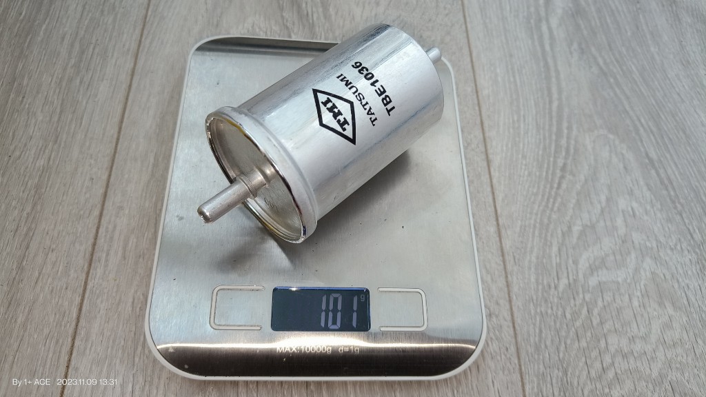

Вес фильтра 101 грамм
Диаметр корпуска 55,0 мм

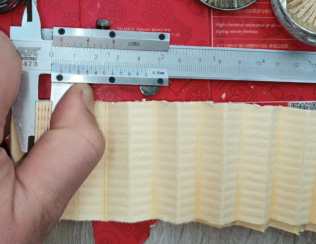

Длина 135,2 мм
Диаметр штуцеров 7,93 мм с одной стороны, 7,96 мм с другой
Площадь фильтрации 650 см2, толщина материала 0,42 мм, вес бумаги 10 грамм, плотность 0,366 г/см3
Корпус очень напоминает такие фильтра как:
DYNAMATRIX DFFL416/1
ANYU AFK772033
LYNX LF-1400
Но данный фильтр просто на голову выше их

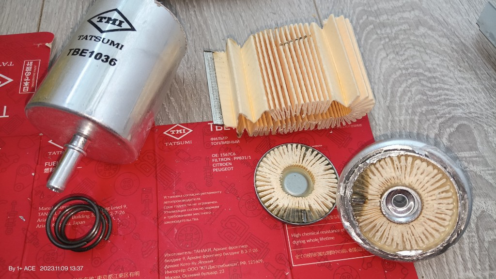

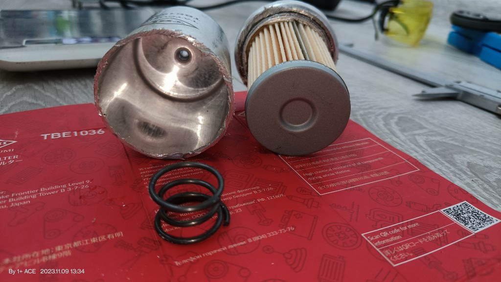

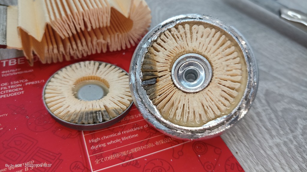

Подпорная пружина катушки есть - отлично.
Это гарантия что от вибрации бумага с герметиком на отвалится от алюминия.

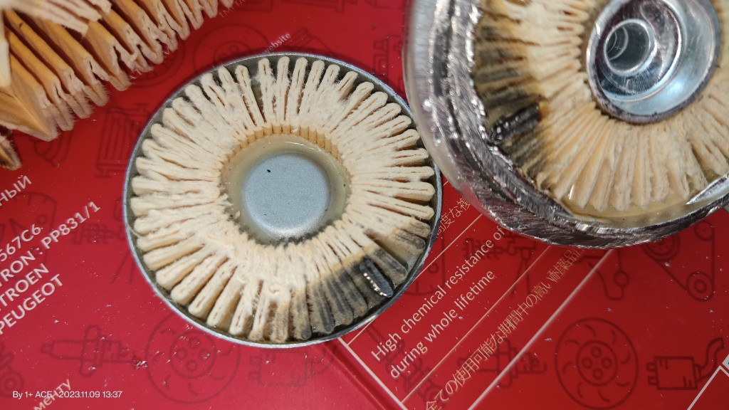

Заливка герметиком - идеальная
Частота укладки шторы бумаги - отличная
Есть металлическая скрепляющая планка шва бумаги - отлично
Тактильно и на разрыв - бумага ТОП
Покажу подробнее в видео.
Очень понравился фильтр
Даже руки трясутся от счастья что наконец-то что-то интересное :)

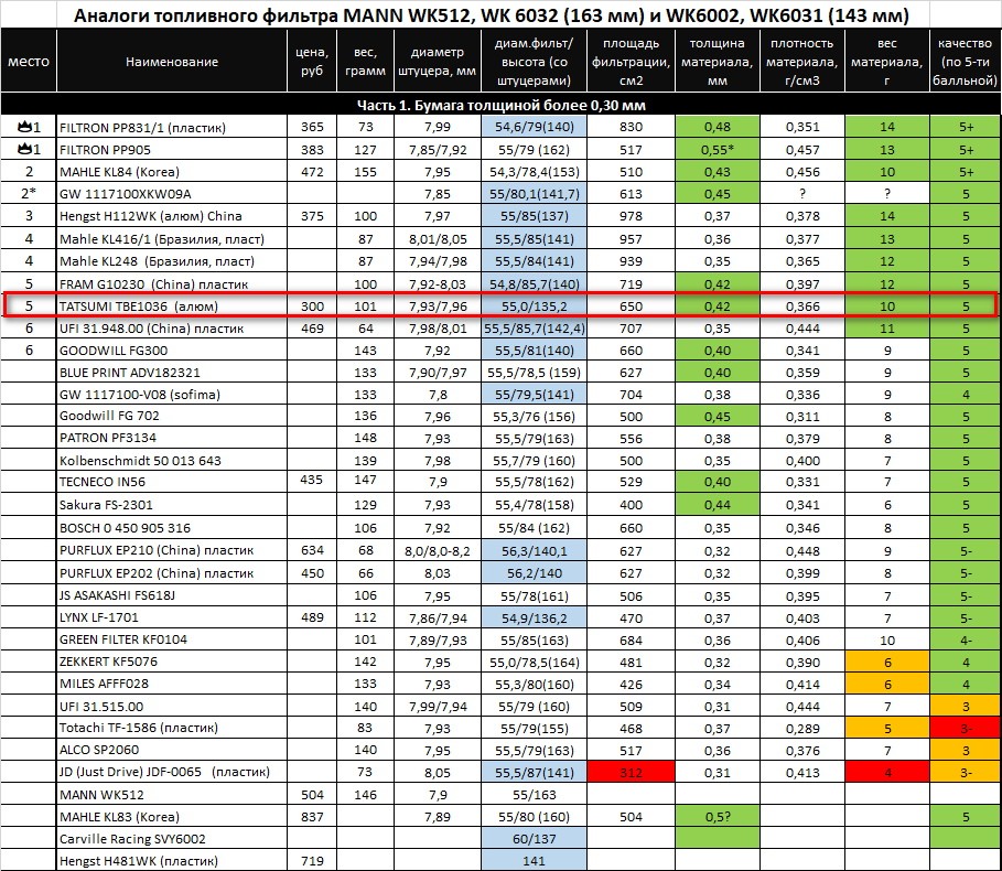

Фильтр попадает в часть 1 таблицы топливных фильтров
Еще и ячейка толщины выделена зеленым, т.е. толщина от 0,40 мм и выше
Если обратите внимание, то с весом более 10 грамм бумаги и толщиной от 0,40 мм и выше
Во всем мире фильтров то...5-6... и татсуми среди них
Даю ему 5-ое место в рейтинге наравне с FRAM G10230 (China)
Хотя можно дать и 2-ое место наравне с MAHLE KL84 (Korea) который 10 грамм бумаги имеет 0,43 мм толщиной. Там правда сделано все более технологично.
Общая оценка 5
Фильтр отличный, входит в ТОП-5 !
