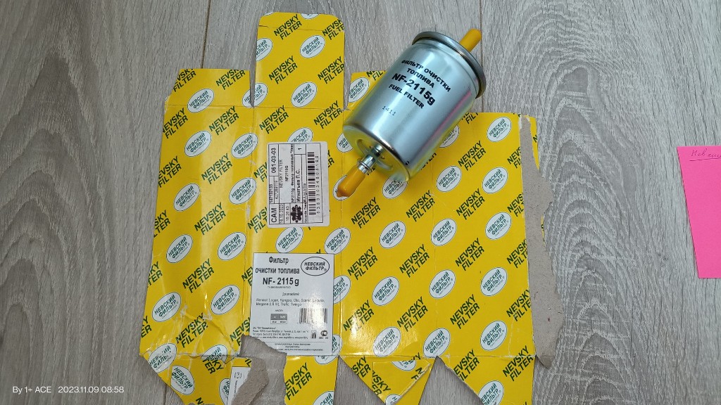

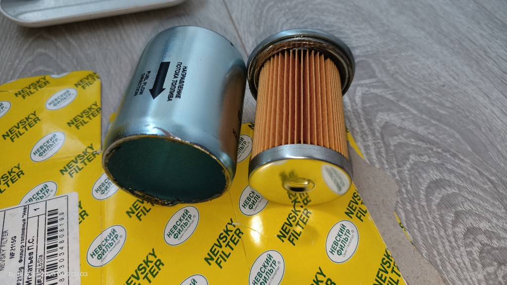

Распил топливного фильтра NEVSKY FILTER NF2115G
Цена 175 руб
Аналог MANN WK6002

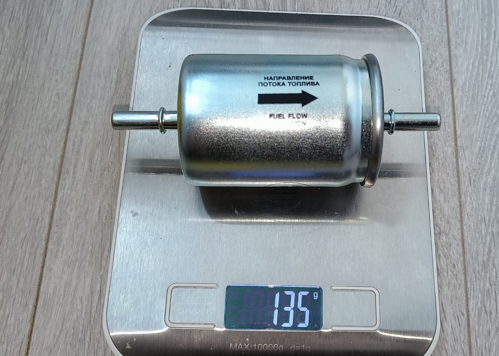

Вес фильтра 135 грамм
Диаметр корпуска 54,7 мм
Длина 135,6 мм
Диаметр штуцеров 7,91±0,01 мм

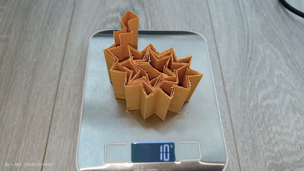

Площадь фильтрации 745 см2, толщина материала 0,27 мм, вес бумаги 10 грамм, плотность 0,497 г/см3

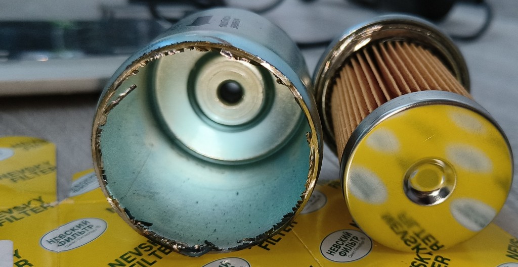

Корпус очень толстый, нержавейка

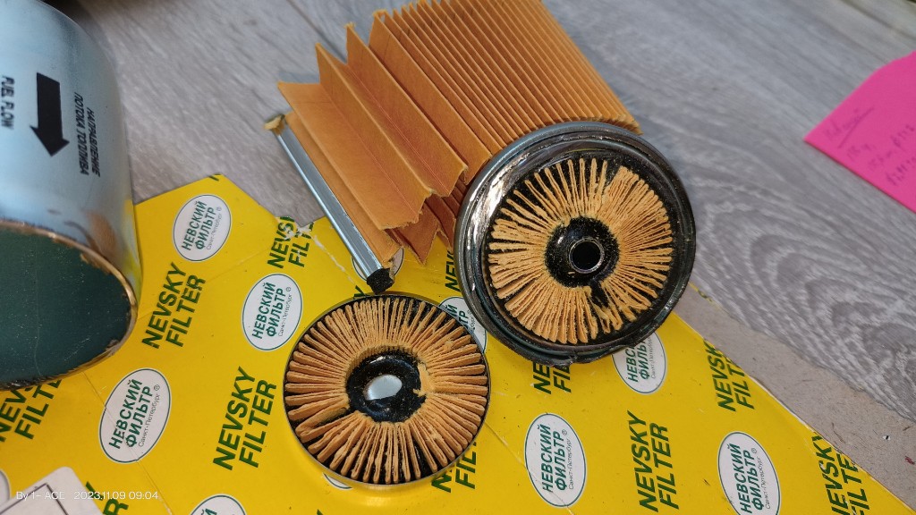

Герметик черного цвета, эластичный
Где-то я такой уже встрачал
Как-то слишком культурно и грамотно всё сделано для невского фильтра, что-то есть сомнения
Заливка герметиком отличная, равномерный толстый слой
Бумага тактильно хорошая, не самый дешевый вариант.

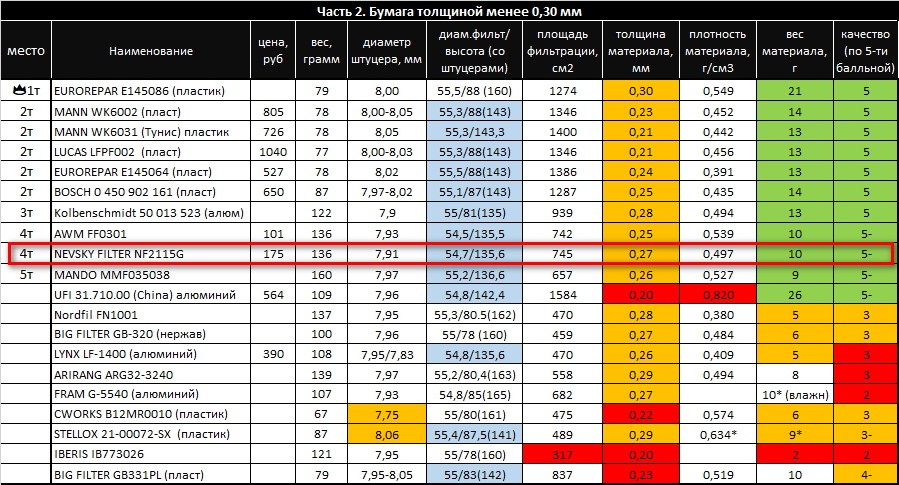

Давайте забью параметры в таблицу во 2-ую часть с бумагой тоньще 0,30 мм и посмотрим как он смотрится на фоне остальных фильтров.
Ну вот и нашелся клон данного фильтра, это AWM FF0301 Топливные фильтры AWM (Пост Gubkin #108321)
Совпадение на 100% по всем параметрам
Общая оценка 5-
Рекомендован к покупке
Хорошее изделие, фильтровать будет, проблем нет с качеством сборки и материалов
