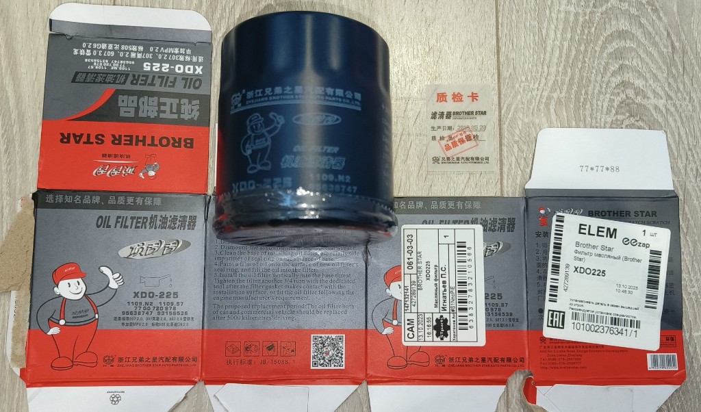

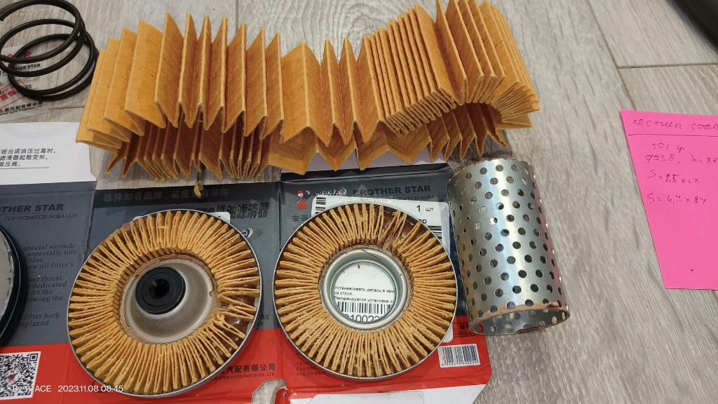

Распил масляного фильтра BROTHER STAR XDO225
Цена 186 руб
Применимость - мультимарки, смотрим просто на размер

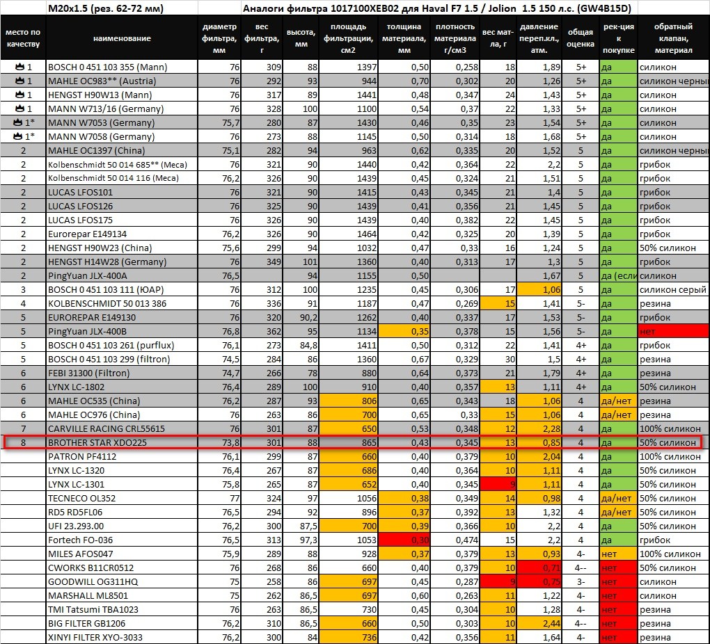

Аналог таких типоразмеров как:
MANN W7053 (М20х1.5, h=89 мм, уплот. 66-72, UGV = 1,5 атм, Ø = 76 мм)
MANN W7058 (М20х1.5, h=89 мм, уплот. 66-72, UGV = 1,5 атм, Ø = 76 мм)
MANN W712/82 (М20х1.5, h=94 мм, уплот. 63-72, UGV = 1,2 атм, Ø = 76 мм)
MANN W713/16 (М20х1.5, h=100 мм, уплот. 62-71, UGV = 1,0 атм, Ø = 76 мм)

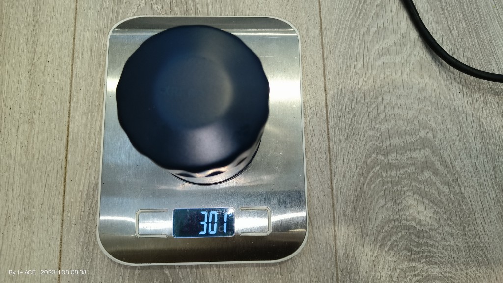

Вес фильтра 301 грамм
Диаметр 73,8 мм
Высота 88 мм
Уплотнение 62-70 мм
Резьба М20х1.5
Усилие открытия перепускного клапана 1,5 кг, диаметр седла 1,5 см, давление срабатывания 0,85 атм

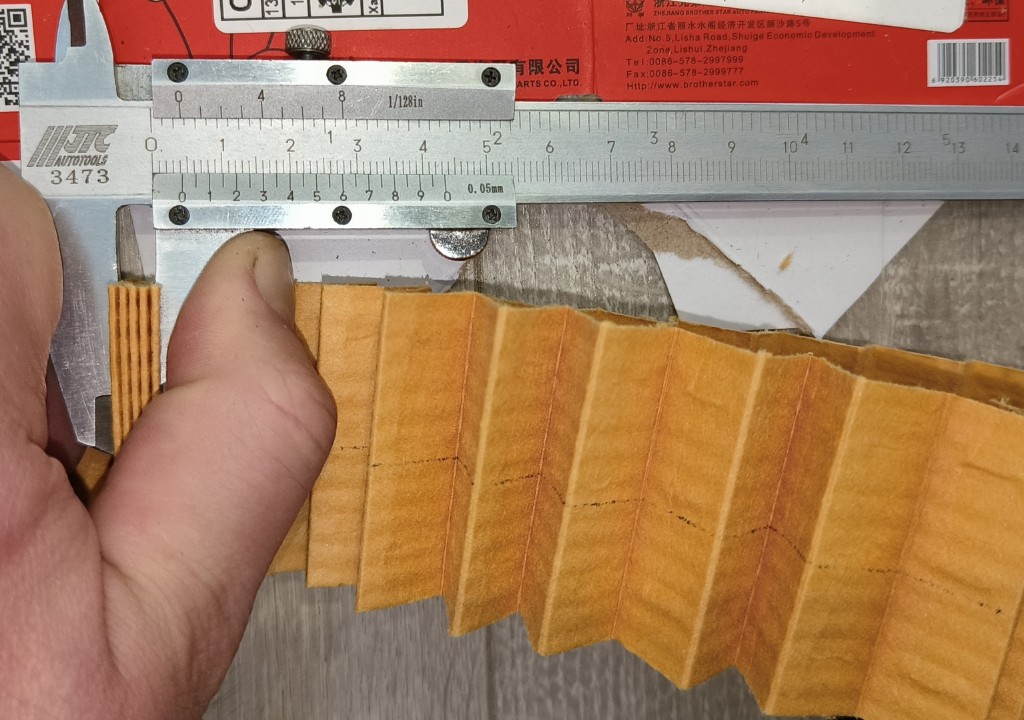

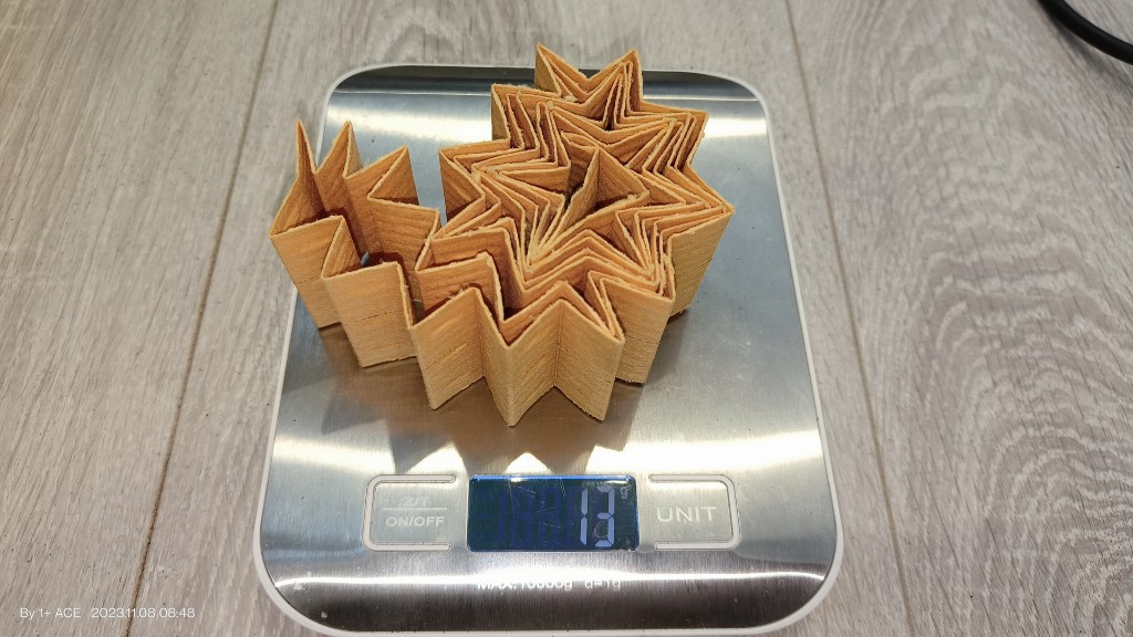

Площадь фильтрации 865 см2, толщина бумаги 0,43 мм, вес бумаги 13 грамм, плотность 0,345 г/см3

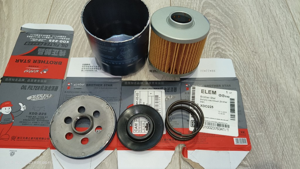

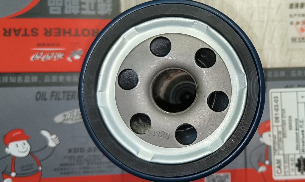

Резьба на фильтре накатана отлично, торец зашлифован.

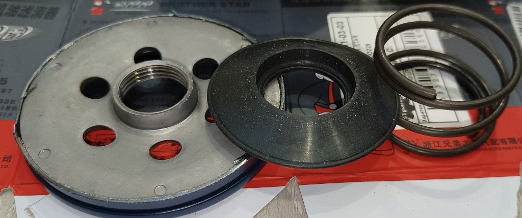

Обратный клапан из недубеющей на морозе резины, назовем 50% силикон (хотя можно назвать и 100% черный силикон)
Поджат немного катушкой в закрытом состоянии, преднатяг порядка 1 мм.
Есть пространство для открытия клапана
Перепускной клапан из пластика, конструкция ГАРПУН постепенно приходит в моду фильтростроения. Клапан похож на мекафильтровский, но защелка другая.
Давление перепуска слегка ниже нормы в 1.0 атм

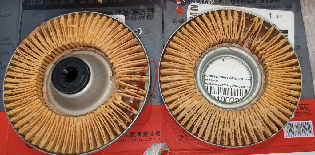

Удивило частота и равномерность укладки шторы бумаги, а так же глубина складок.
Центральная туба меньшего диаметра чем обычно. Чем-то напоминает МАНН.
Небольшой косяк с герметиком. Есть небольшой непроклей на внешнем диаметре бумаги.
Хотя слой герметика толстый, как будто просто не размазали равномерно герметик.
Думаю просто наладкой оборудования это легко исправить.

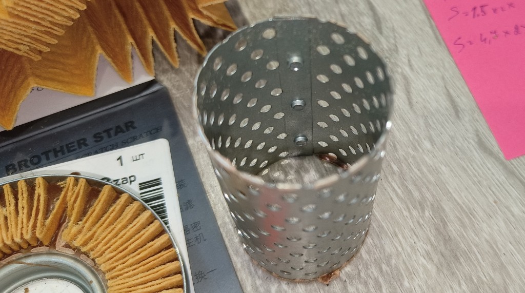

Центральная туба впечатляет. Опять уровень ТОПовых фильтров.
Цельнометаллический заклепки, причем заклепка это не отдельная деталь, а штамп от самой же тубы, на видео попробую показать что имею ввиду.
Бумага тактильно и визуально правильная, такая должна быть в масляных фильтрах.
Есть пропитка смолами, толщина средняя.
Интересный фильтр, за 186 руб ожидалось увидить очередной китайский хлам
А тут какая-то смесь МАННа и мекафильтра с легкими недостатками типо непроклея совсем детского и слегка заниженного давления перепуска.
Даже захотелось исследовать больше таких фильтров 8-)
Общая оценка 4
Рекомендован
Другие аналоги Аналоги масляных фильтров MANN W7053, W7058, W712/8, W712/82, W713/16, W716/1 (М20х1.5, h=89 мм, Ø = 76 мм)
