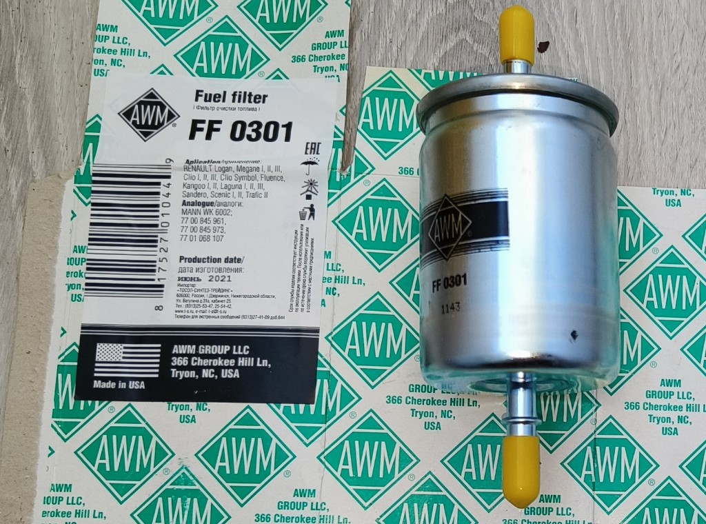

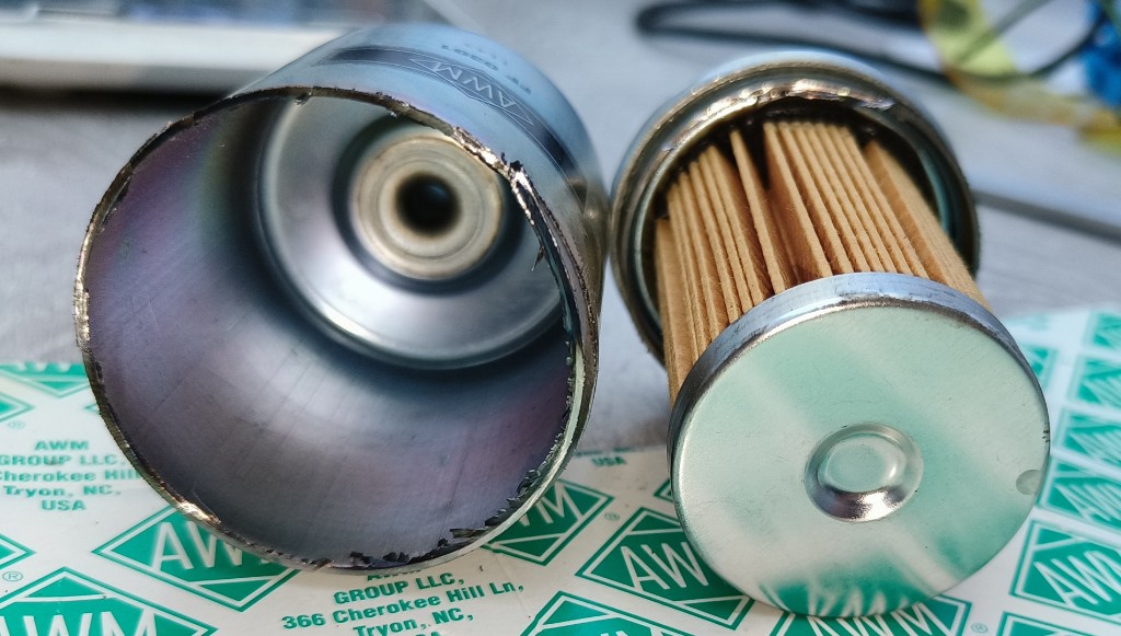

Распил топливного фильтра AWM FF0301
Цена 101 руб
Вес фильтра 136 грамм
Диаметр 54,5 мм
Высота 135,5 мм
Штуцеры 7,93 мм

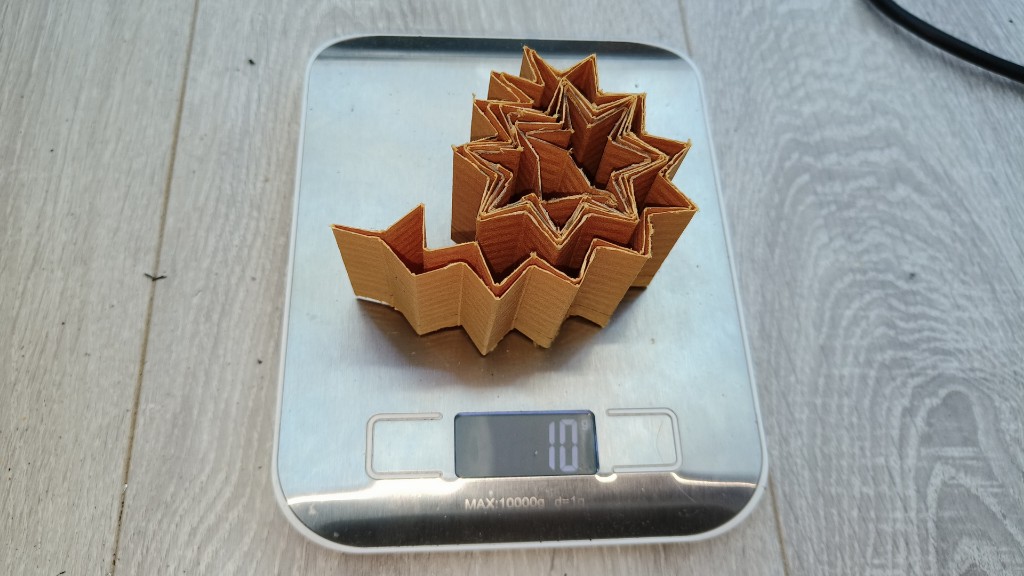

Площадь фильтрации 742 см2, толщина бумаги 0,25 мм, вес бумаги 10 грамм, плотность 0,539 г/см3
Импортер ТОСОЛ СИНТЕЗ ТРЕЙДИНГ
возит так же AWM прочие фильтра, щетки стеклоочистителя, чего там только нет.

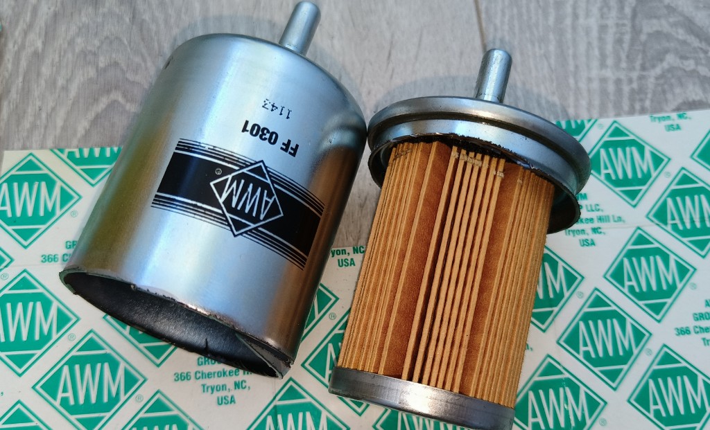

Масляные фильтры были очень посредственные, но пилилсь давно.
Интересно что сейчас у них там...

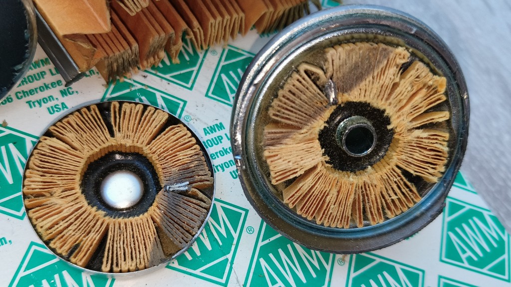

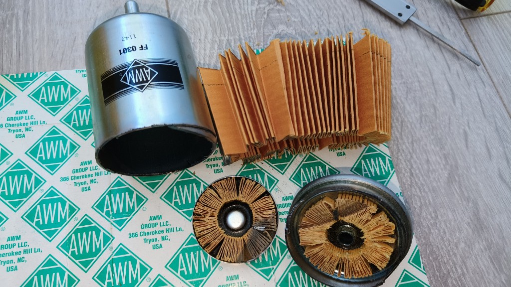

Очень удивило качество корпуса, прямо скажу нормально так все.
Штуцеры микрометр в любых точка точно 7,93 мм дает. Ни конусов, ни овалов, что бывает редко.
Заливка герметиком отличная, соплей или непроклея нетю

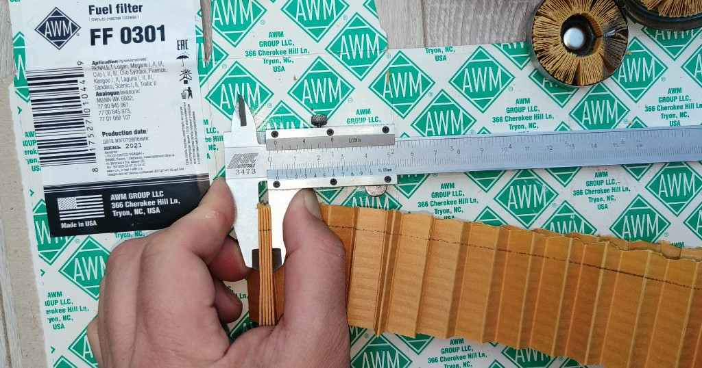

Бумага из 2-ой группые таблицы толщиной 0,25 мм
Тактильно бумага такого же качества как в фильтрах на 1...2..3 месте.
А тут тоже самое просто чуть меньше бумаги.
Соответственно получаем 4-ое место во второй части таблицы фильтров с тонкой бумагой.
Причем мне она даже на разрыв понравилось, рвется чуть сложнее чем ожидаешь от 0,25 мм и явно видны волокна. Смотрите видео!

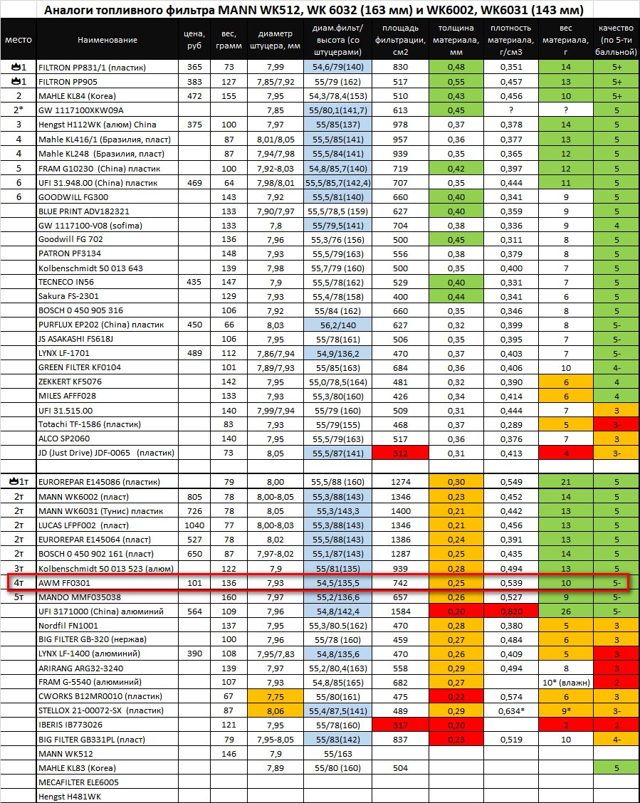

Феноменально, фильтр за 100 руб занимает 4-ое место из второй части таблицы с тонкой бумагой 0,21-0,3 мм
Рекомендован к покупке!
ВАЗ будет просто в восторге от такого фильтра!
Другие аналоги в таблице Аналоги топливного фильтра MANN WK512, WK 6032 (163 мм) и WK6002, WK6031 (143 мм)
