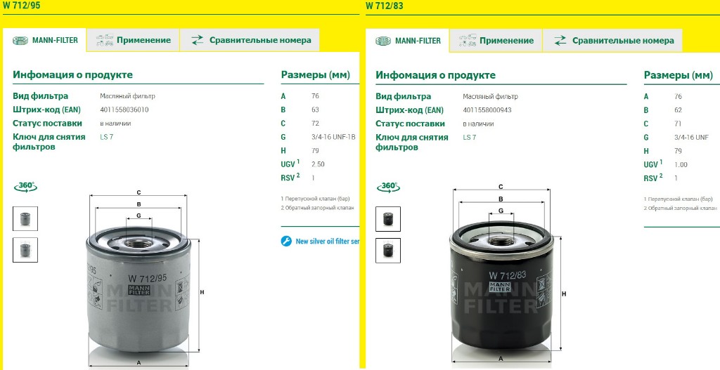

2. Чем отличается MANN W712/43, MANN W712/83 и W712/95 ?
у MANN W712/83 давление перепуска 1 атм, у W712/95 давление перепуска 2,5 атм.
Но аналоги будут плясать между этими значениями. Лучше конечно что-то от 1.5 до 2.5 атм.

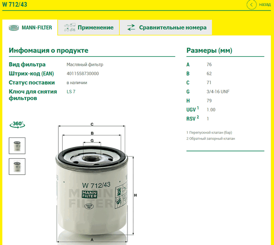

MANN W712/43 и MANN W712/83 вообще одно и тоже. Видимо разница в бумаге.
MANN W712/43 https://catalog.mann-filter.com/EU/rus/ ... W%20712~43
MANN W712/83 https://catalog.mann-filter.com/EU/rus/ ... W%20712~83

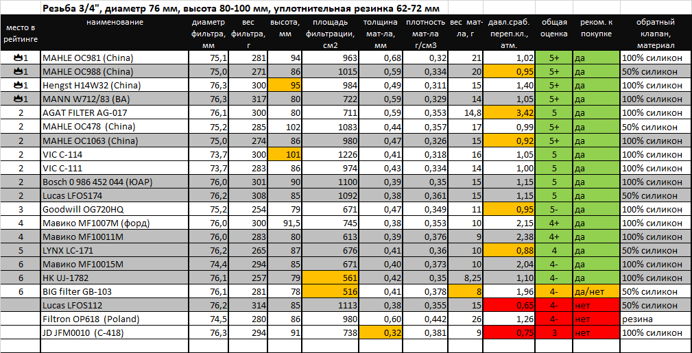

Аналоги масляных фильтров MANN W712/83 и W712/95 (3/4", h=75-90 мм, Ø = 76 мм)
2026-01-27 - 7128311.gif (259.72 КБ) 2348 просмотров

Этот фильтр вроде тоже попадает под критерии отбора
Масляные фильтры NITTO (Япония) (Пост Gubkin #69405)

GReY, нет обратного клапана, это фордовский фильтр

Gubkin писал(а): ↑04 сен 2023, 20:29 это фордовский фильтр
Нашёл по ним отдельную тему Аналоги масляных фильтров MANN W7015 (3/4", h=85-93мм, Ø = 76мм) на двигатели Ford/Mazda
Там половина фильтров с обратным клапаном, их тоже нельзя в эту таблицу?
И ещё, у BIG в колонке Рекомендация стоит Да/Нет, а у несравненно более крутого Filtron - категирическое нет.
Несправедливо! У Фильтрона тоже должно быть Да/Нет.

Gubkin писал(а): ↑03 сен 2023, 16:12 JD JFM0010 (C-418)
К чему тут ViC-овский артикул? У ВИК же нет обратного клапана...
