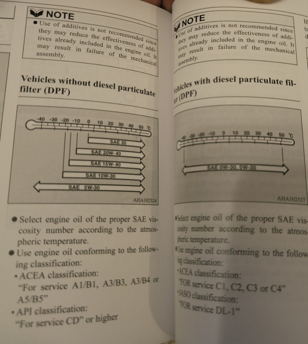

Всем привет! Подскажите пожалуйста какое масло предпочтительнее в Mitsubishi L200, с двигателем 4N15, common rail, с EGR, без DPF, пробег 500км, акпп Aisin, эксплуатация круглогодичная, территориально Москва и область.
Не могу определиться, по мануалу пишут можно A3/B4, при этом, слышал мнение, что в Common rail, вне зависимости от экологии рекомендуют С3, чтоб избежать отложений...Что все-таки предпочтительнее для максимального ресурса? Менять масло планировал с интервалом 5-7 тысяч.
По вязкости, так как машина новая, скорее предпочтительнее 0w30?

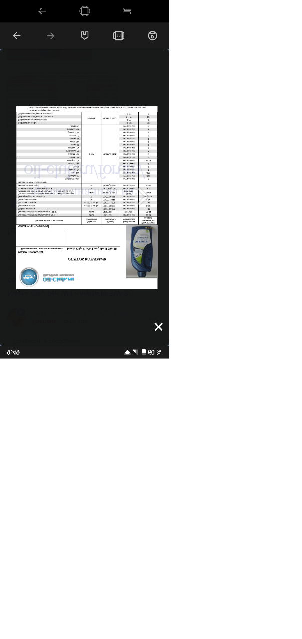

Gubkin писал(а): ↑04 авг 2023, 10:18 да ладно, анализы есть этому в подтверждение ?
со щелочным 6-7 которым обладает С3 на нашей дермосолярке думаешь можно катать по 10 т.к? Очень сомневаюсь...анализов куча на соседнем ресурсе С3 мало чем отличается от GF5 посмотри отработки быстро дохнут они даже на бензине,а про соляру нашу тем более.
Думаю со щелочным тут все понятно присадок минимум

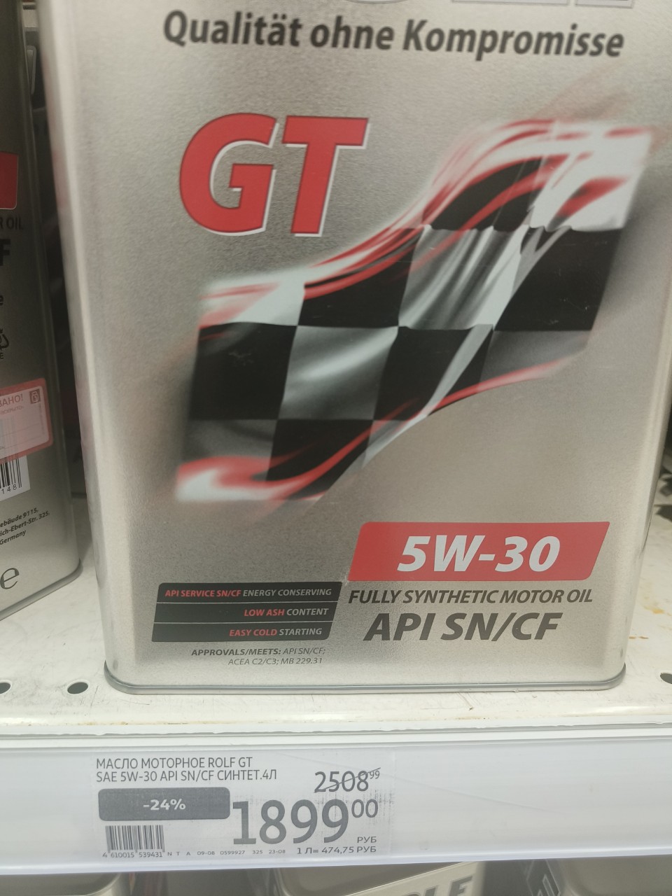

Мужики, как думаете, хорошее масло для данного движка?
