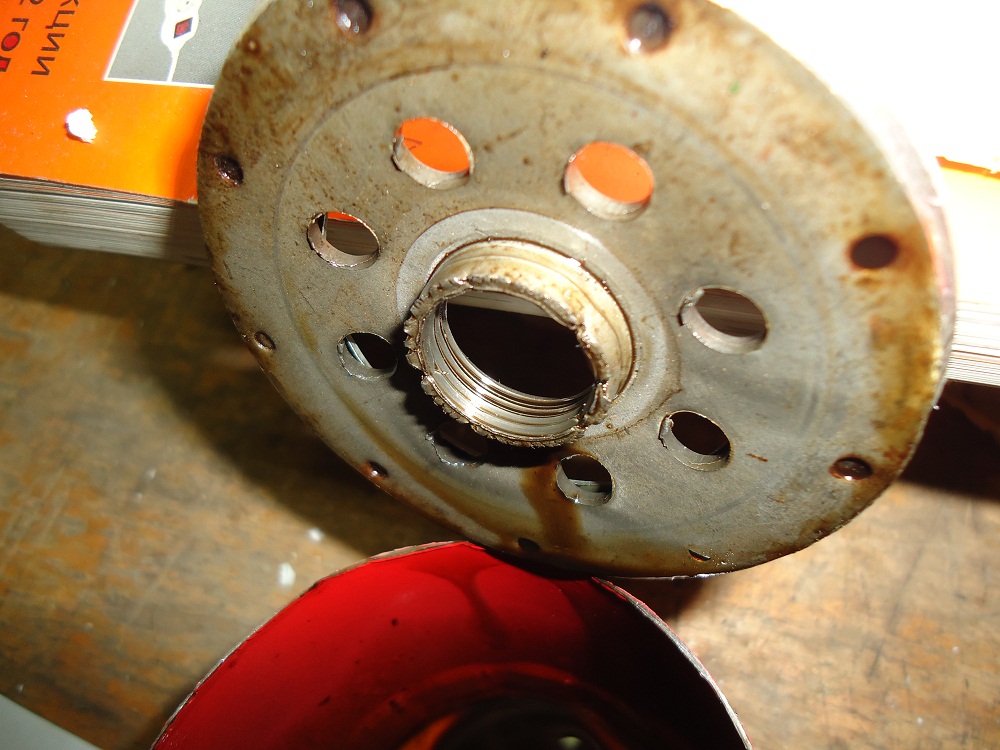

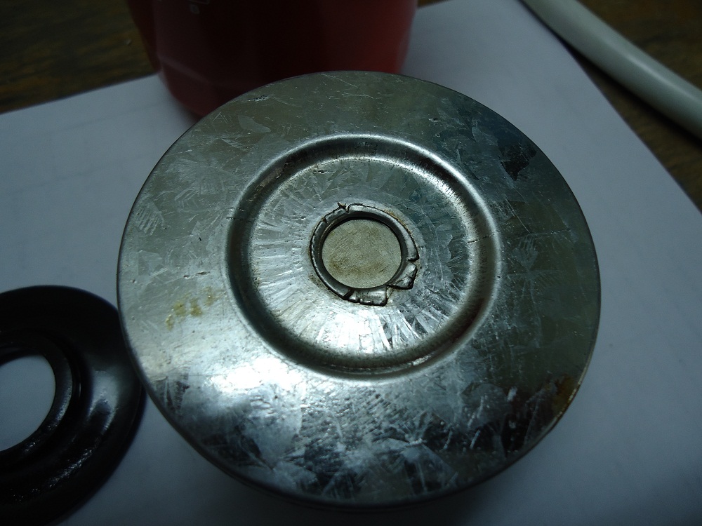

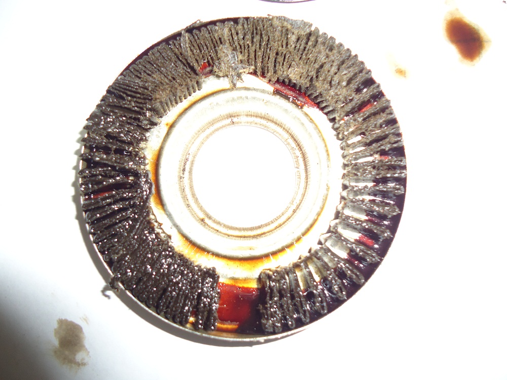

Распилил фильтр TSN - картина печальная...
380VAC
Маслянные фильтры TSN
Сообщение 380VAC »
Отправлено спустя 55 секунд:
Если честно,то это Г....О даже коментировать не хочется!!!
Отправлено спустя 1 минуту :
Единственный коментарий позволю - резинка дубовая....
Сообщения: 19959
а что за пробел на фото "DSC03402.JPG" ? как будто дырка в бумаге )
и переток возможен и заусенцы резьбы могут в систему попасть
380VAC
Сообщение 380VAC »
Gubkin писал(а): как будто дырка в бумаге )
Это бумага от клея отстала,когда раскрывал...

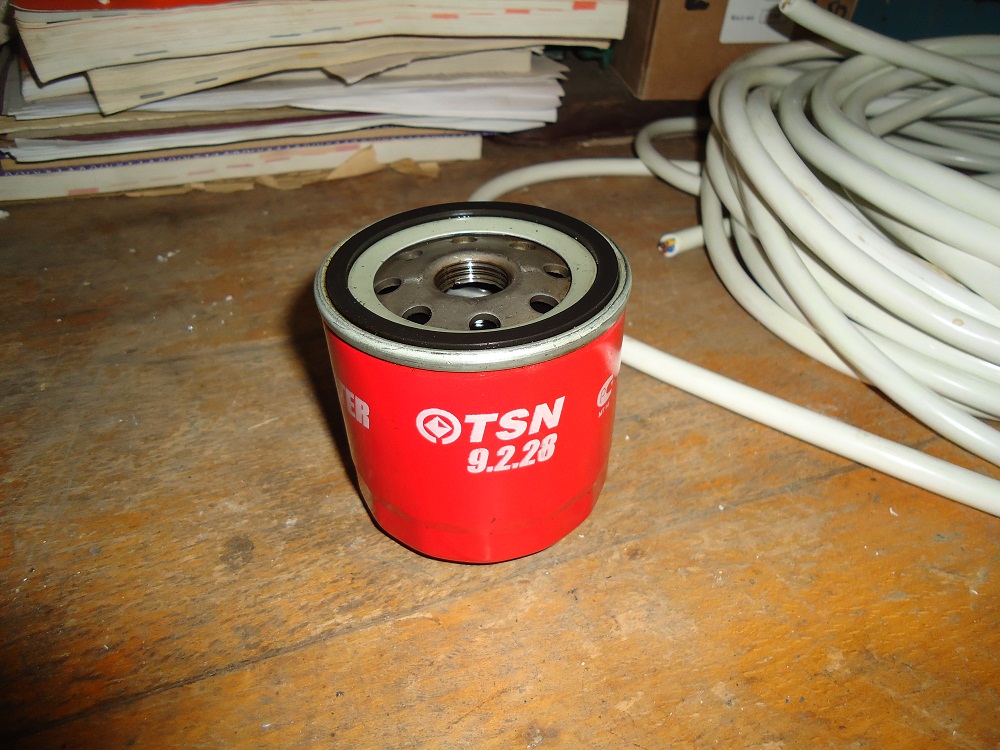

Распиленный TSN 9.2.63
Сообщения: 19959
Что-то типа фильтра Chery ))
Да, только чери поддельный, а этот в оригинале такой
Сообщения: 19959
Распил масляного фильтра TSN 9.2.63
емекс, 132 руб, поставщик GUPH
Диаметр фильтра 67 мм, высота 76 мм
Диаметр уплотнения 54-62 мм
Резьба 3/4"-16
Площадь фильтрации 756 см2, толщина материала 0,22 мм
Диаметр перепускного клапана 1,4 см, усилие срабатывания 1,56 кг, давление срабатывания 1,01 атм
Обратный клапан из дубеющей на морозе резины, поджат катушкой в закрытом положении.
Перепускной клапан из резины, давление срабатывания настроено хорошо, положенные 1,0 атм, что даже странно.
На этом положительные моменты закончились. Дальше мрак!

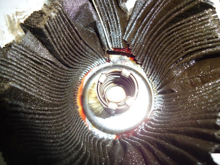

Герметик залит отвратительно, есть пробелы, нет адгезии к металлу. Смотри последнее фото.
Качество бумаги тоже под вопросом. Очень тонкая 0,22 мм, нет нормальной плиссировки и поэтому большая площадь фильтрации на деле окажется в разы меньше, когда складки просто слипнуться.
Центральная туба ещё куда не шла, но конструкция конечно дешевле не бывает. Спасибо, что нет облоя ещё
Капли сварки на донышке где резьба фильтра. Отверткой каплю удалось легко оторвать. А если это долетит до вкладыша ?
Общая оценка 2
Не рекомендован к покупке!
Спонсор распила Инженер_Гарин, спасибо!

Сразу видно, что некоторые фильтра в этой конторе, скорее всего заказывают на стороне. Два распила одного и того-же фильтра (по артикулу) и они совершенно разные. Хотя в Михаиловске, под Ставрополем есть типа заводик ТSN где по непроветренной информации, штампуют фильтра такого типа и скорее всего второй именно от туда. Уровень самого отстойного Китая. И годен только для наглядного пособия указывающего на то, каким фильтр не должен быть. :facepalm

Что и требовалось доказать, чудес не бывает, ничего не изменилось.

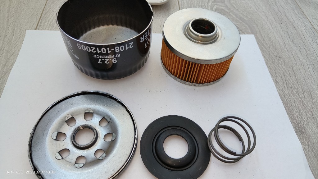

Вскрытие масляного фильтра TSN 9.2.38
Сообщения: 19959

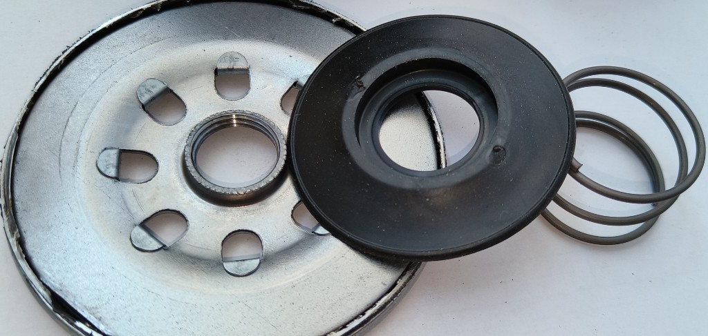

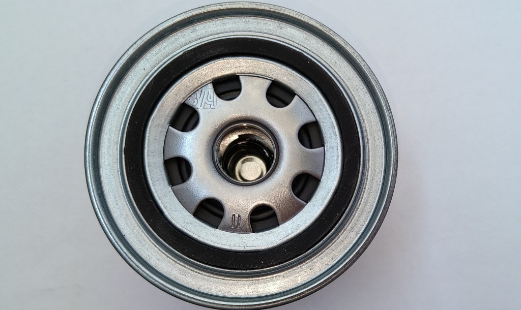

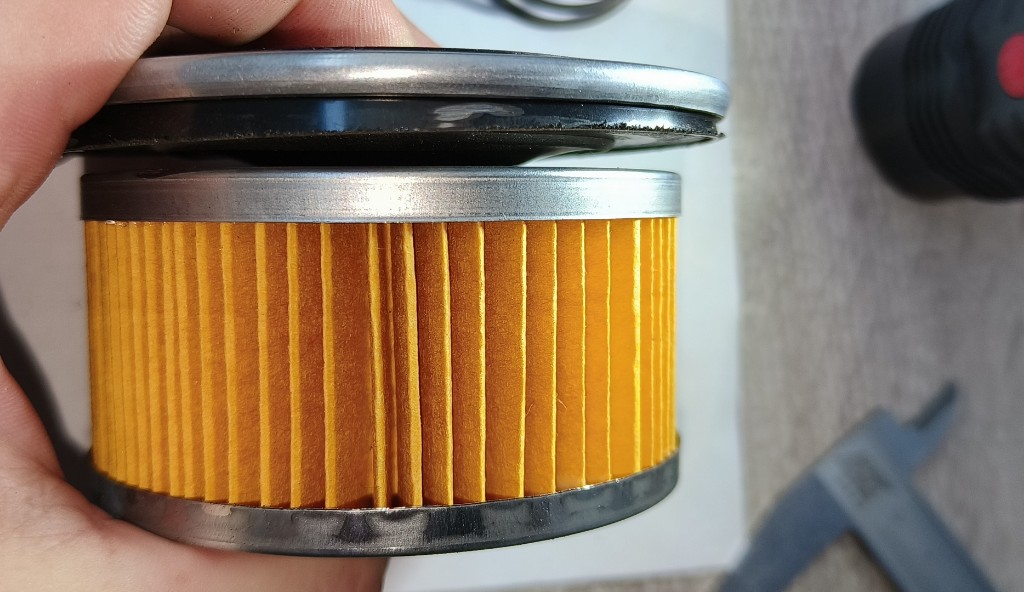

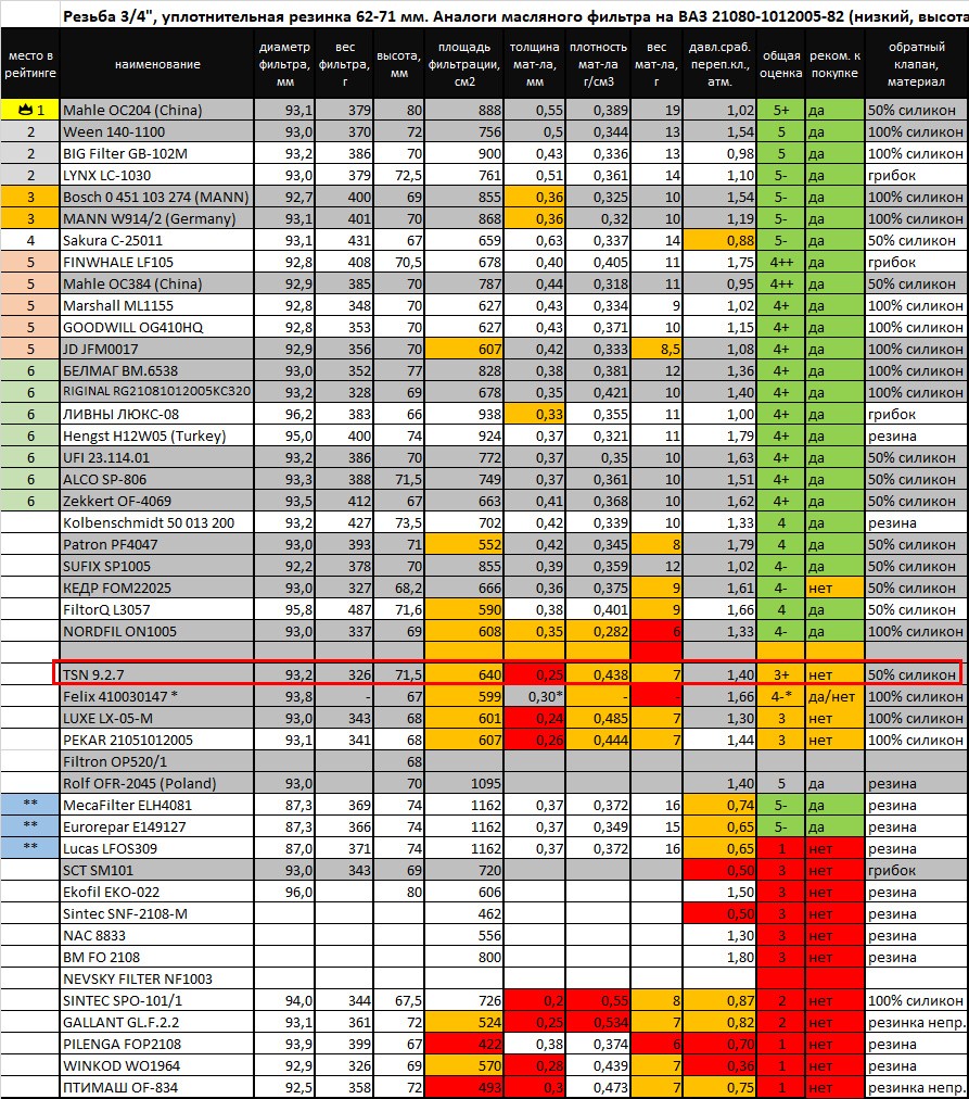

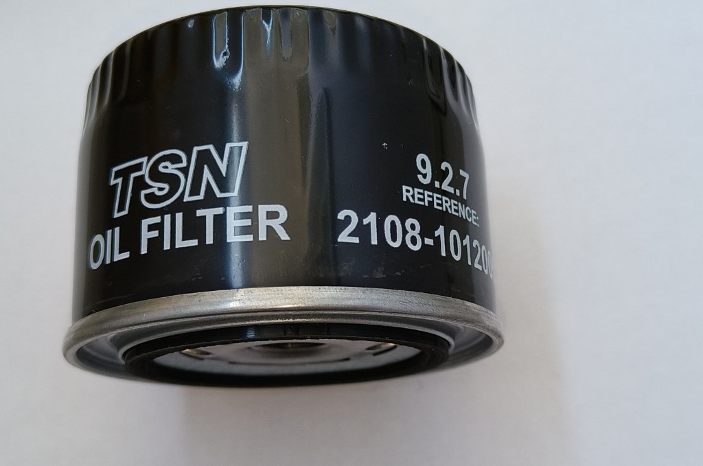

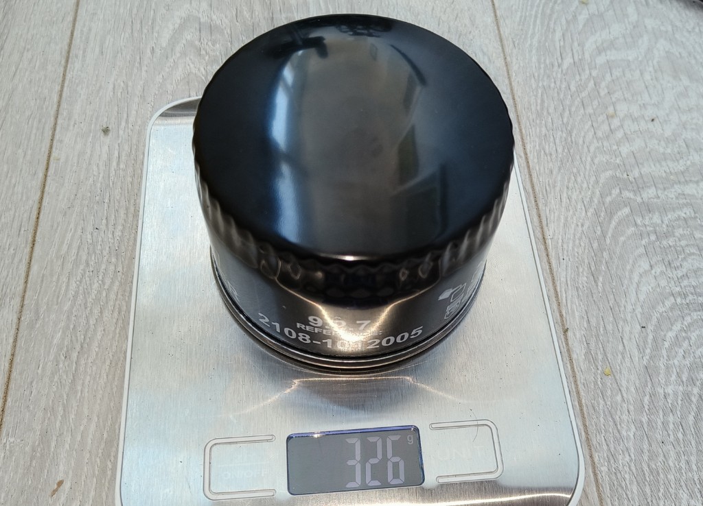

Распил масляного фильтра TSN 9.2.7
Цена 207 руб
Применимость ВАЗ передний привод

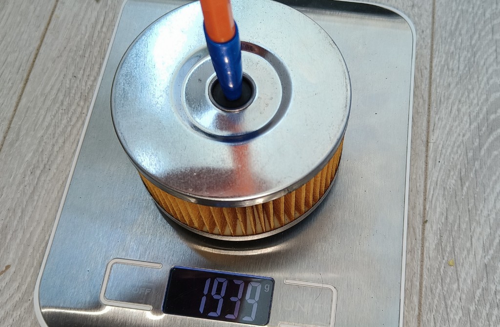

Вес 326 грамм
Диаметр 93,2 мм
Высота 71,5 мм
Уплотнение 72-70,5 мм
Резьба 3/4"
Усилие открытия перепускного клапана 2,0 кг, диаметр седла 1,35 см, давление срабатывания 1,40 атм

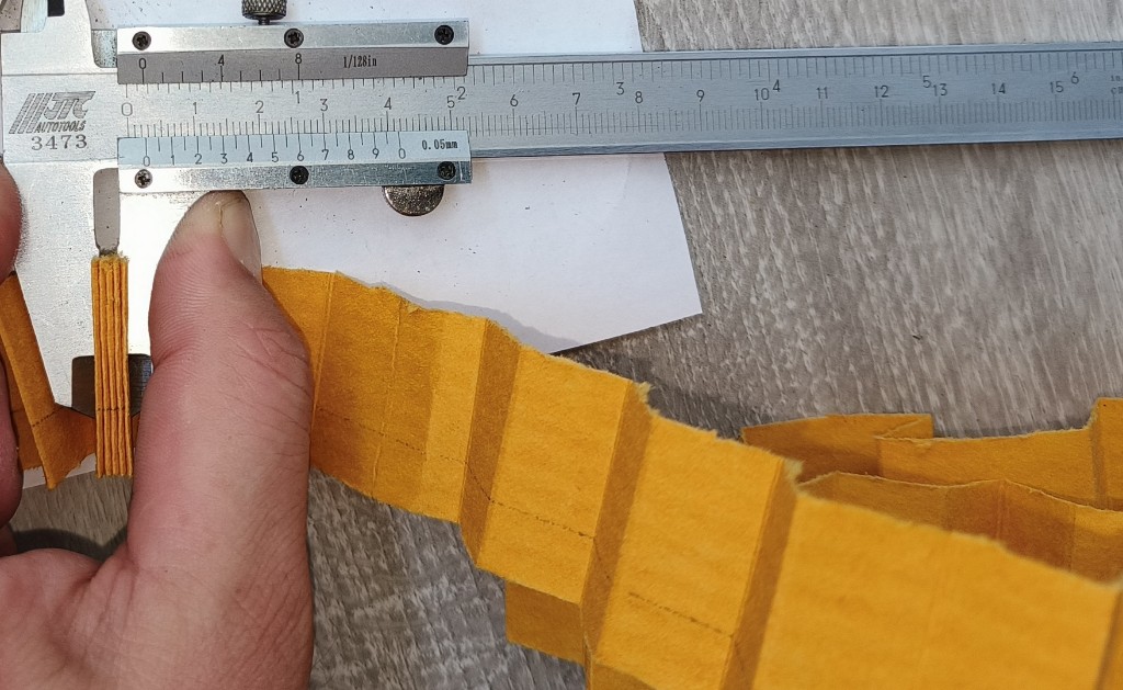

Площадь фильтрации 640 см2, толщина материала 0,25 мм, вес бумаги 7 грамм, плотность 0,438 г/см3

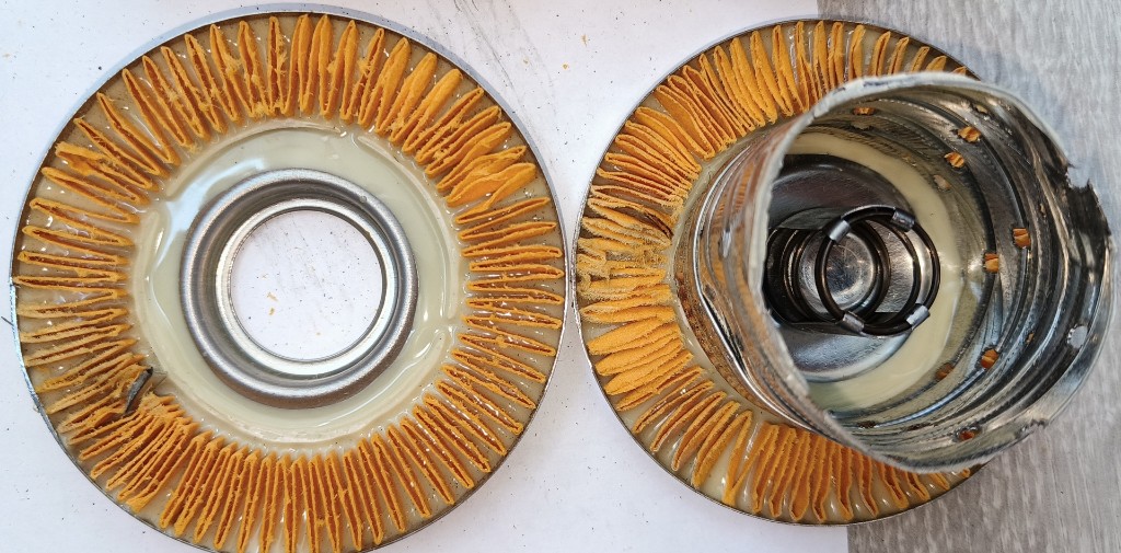

Резьба на фильтре нормальная. Средняя.
Торец имеет совсем небольшие заусенцы.
Обратный клапан из 50% так скажем силикона, в -20С не дубеет.
Поджат катушкой в закрытом состоянии с преднатягом 3 мм.
На вид все отлично и герметично. Есть пространство для открытия клапана.
Перепускной клапан из резины, поджат пружиной через шайбу.
Все грамотно. Давление срабатывания отличное.
Центральная туба очень оригинальная. Свое производство сразу видно.
Не встречал таких скромных штамповок. Нельзя было как у всех сделать в 2 раза больше отверстий ?
Заливка герметиком хорошая. Лучше чем в таком гумне как NAC, ПЕКАР, LUXE.
Тонкий равномерный слой. Цепляет бумагу хорошо.
Само качество герметика отличное.
И опять бумага. Бичь отечественных фильтров
Ну опять какой-то шлак толщиной 0,25 мм.
Неужели дорого закупить нормальную толщиной 0,45 мм и быть ТОПовым фильтром. Нет таких амбиций ? ну сидите так значит в хвосте ...
Но опять же, бумага лучше чем то что внутри NAC, ПЕКАР, LUXE.
Общая оценка 3+
На грани применимости. Я бы не брал. Но если лежит то ставить можно.
Внезапно TSN сделал нормальный фильтр :shock:
За свою цену так вообще огонь!
