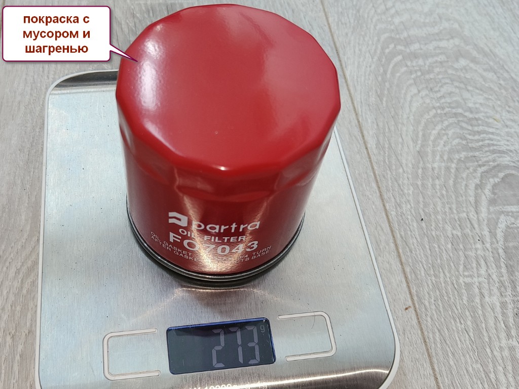

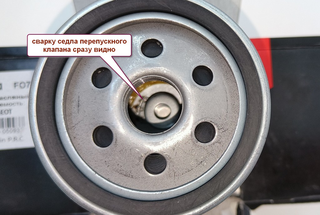

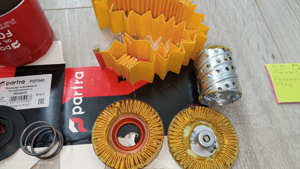

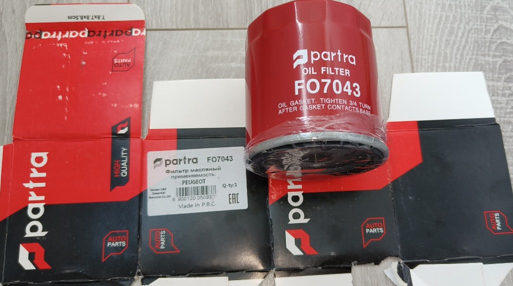

Распил масляного фильтра PARTRA FO7043
Цена 269 руб
Вес фильтра 273 грамма
Диаметр 76,1 мм
Высота 84 мм
Уплотнение 62-71 мм
Резьба М20х1.5

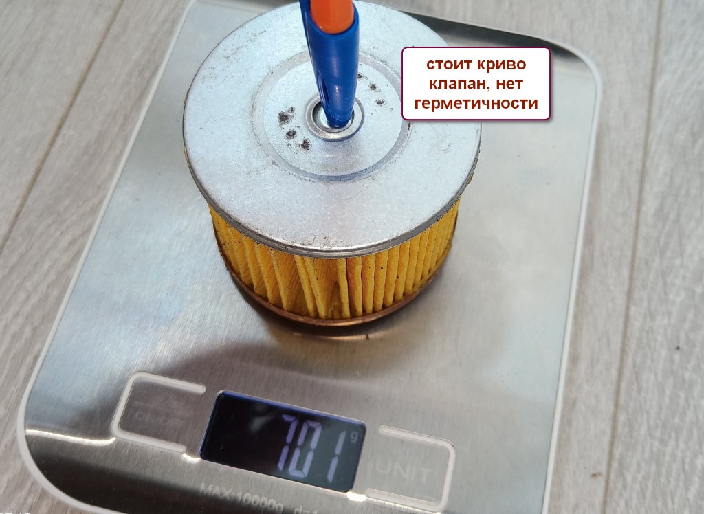

Усилие открытия препускного клапана 0,7 кг, диаметр 1,0* см, давление срабатывания 0,89 атм*
* минимальный размер, все криво и под конус. Не понятен диаметр прилегания.

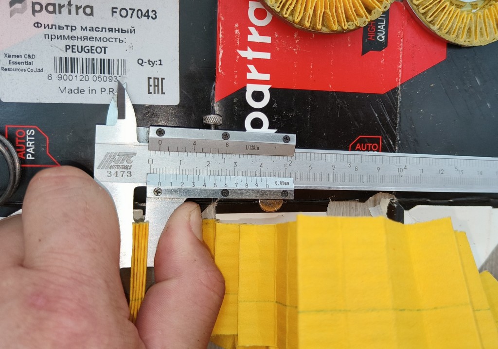

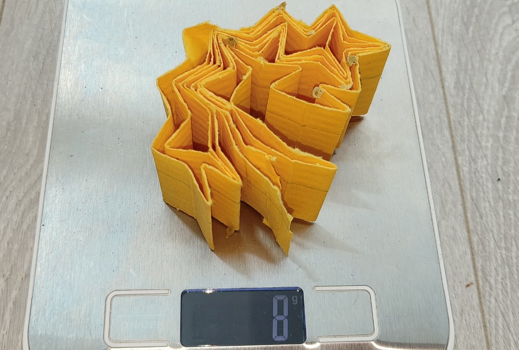

Площадь фильтрации 546 см2, толщина бумаги 0,29 мм, вес 8 грамм, плотность 0,505 г/см3
Сразу после взятия в руки фильтра возникли сомнения в качестве.
Покрас ужасный подвальный - шагрень и мелкий мусор.
Вспомнилось видео где делают фильтра подвале Индии.
Резьба норм,

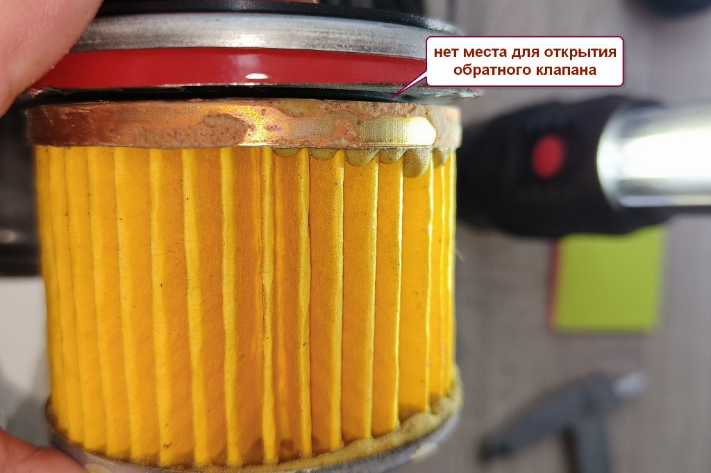

Обратный клапан резина, но не морозил. Страшно после такого фильтра трогать ручки холодильника. Кто знает какие там вирусы в это фильтре )
Лихорадка Нила или минингит )))
Места для открытия клапана обратного почти нет

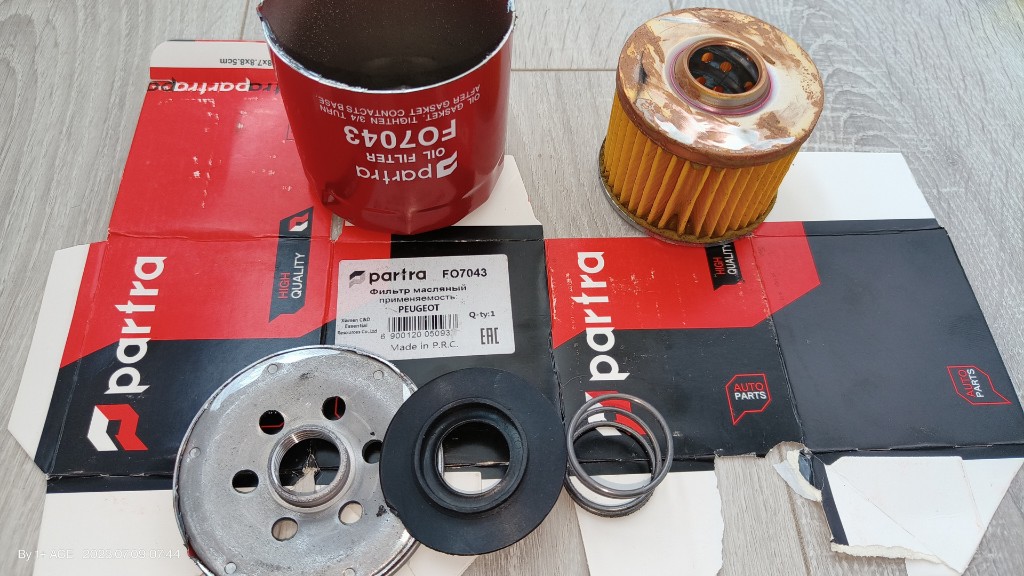

Герметичности нет

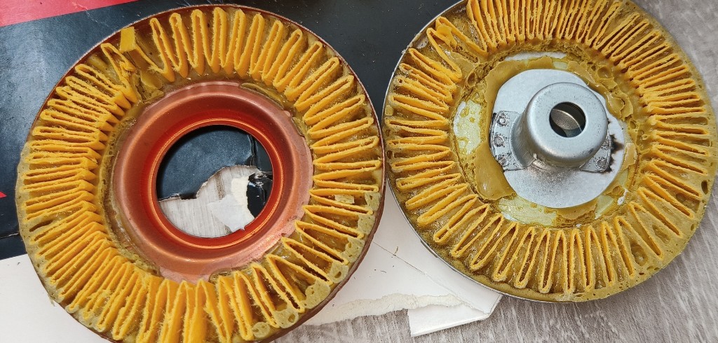

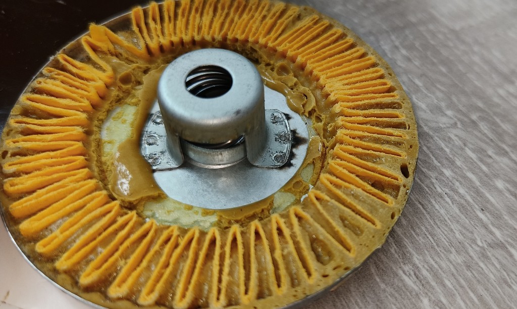

Все в соплях герметика
Ну и вид фильтра просто ужасен.
Перепускной клапан весь перекошенный, всегда есть щель для перетока масла.
1,0 см это диаметр просто отверстия, в реале прилегание должно быть ближе к 1,2 см и тогда давление перепуска ниже 0,89 атм. Гумно какое-то...

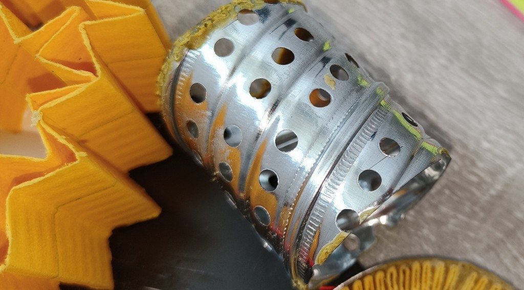

Тубы норм, качество хорошее.
Заливка герметиков очень плохо

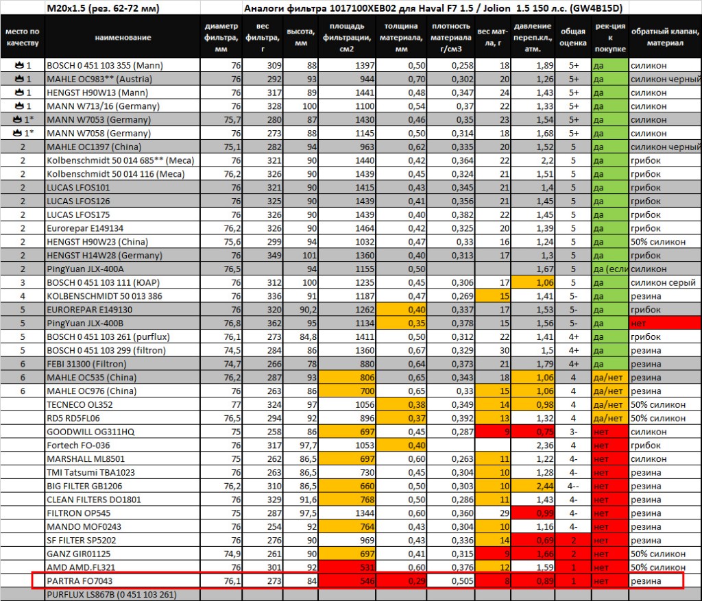

Бумага плохо. Толщина всего 0,29 мм, площадь для такого фильтра тоже низкая.
Общая оценка 1
Не рекомендуется!
Другие аналоги в таблице Аналоги масляных фильтров MANN W7053, W7058, W712/8, W712/82 (М20х1.5, h=89 мм, Ø = 76 мм)

Фильтр в духе Nipparts/JapanParts, там тоже седло в шести точках было приварено, а всё остальное не выдерживает никакой критики.
