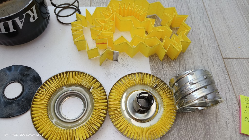

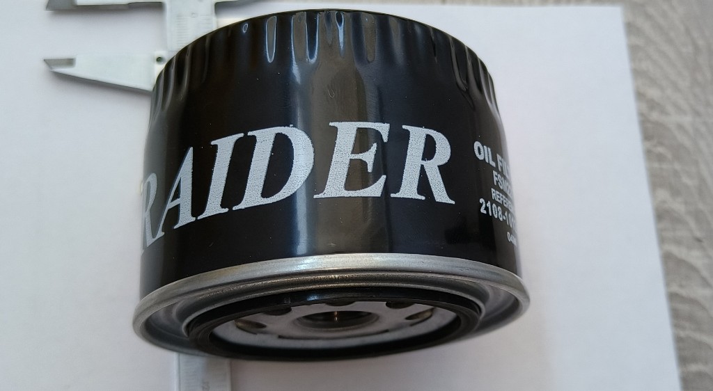

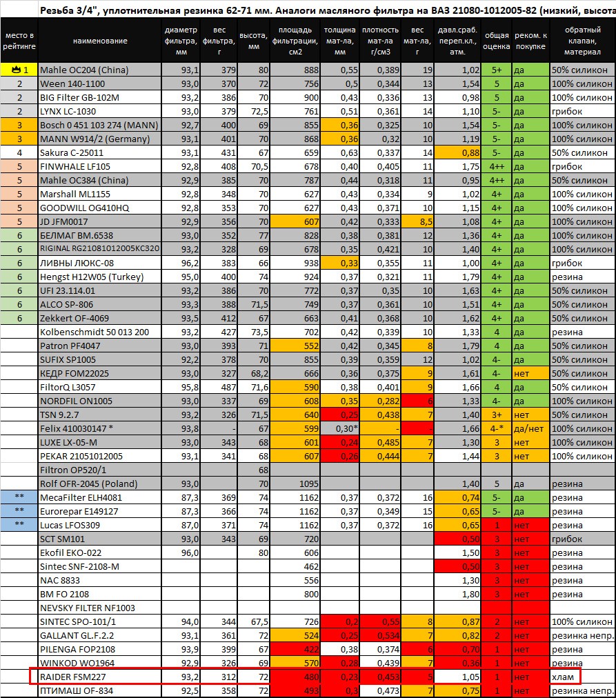

Распил масляного фильтра RAIDER FSM227
Цена 183 рубля
Применимость ВАЗ передний привод

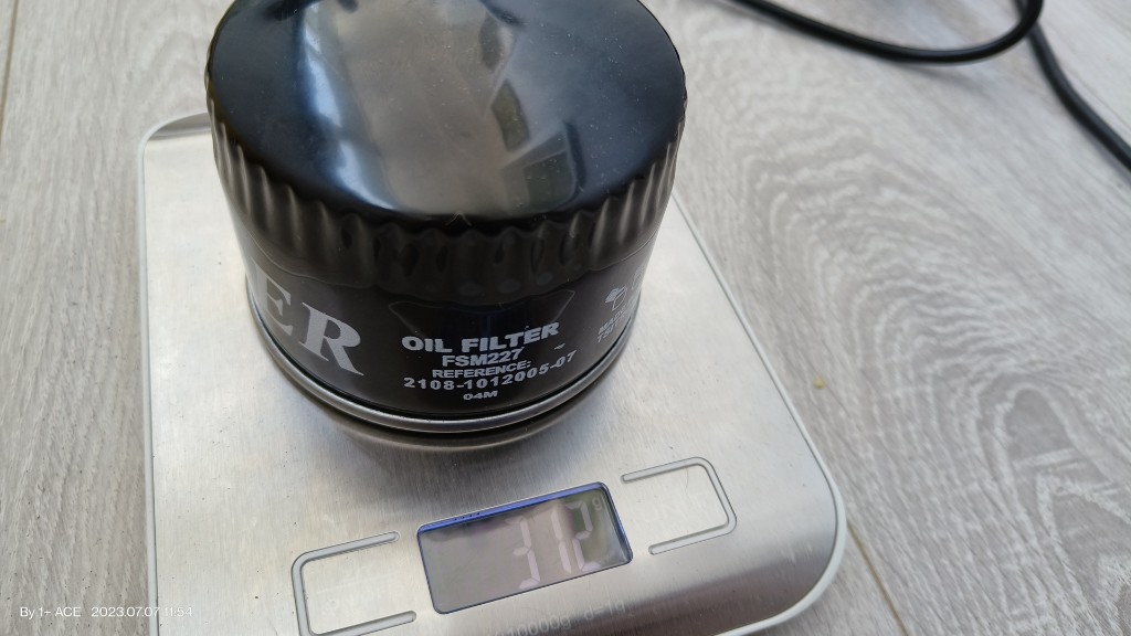

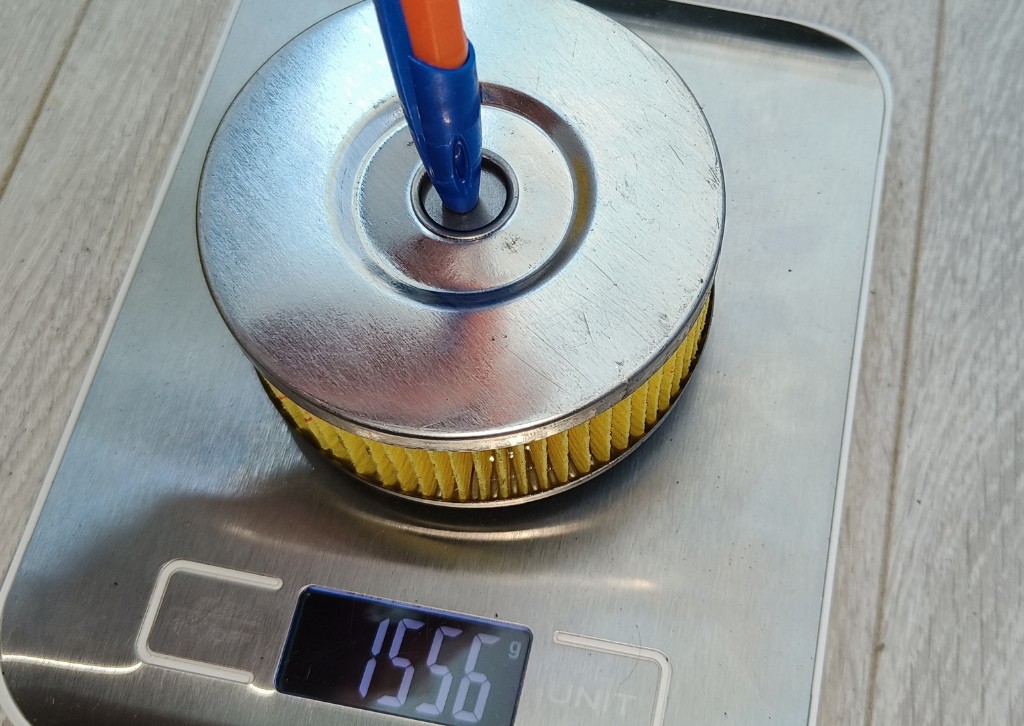

Вес 312 грамм
Диаметр 93,2 мм
Высота 72 мм
Уплотнение 62-70 мм
Резьба 3/4"
Усилие открытия перепускного клапана 1,5 кг, диаметр седла 1,35 см, давление срабатывания 1,05 атм

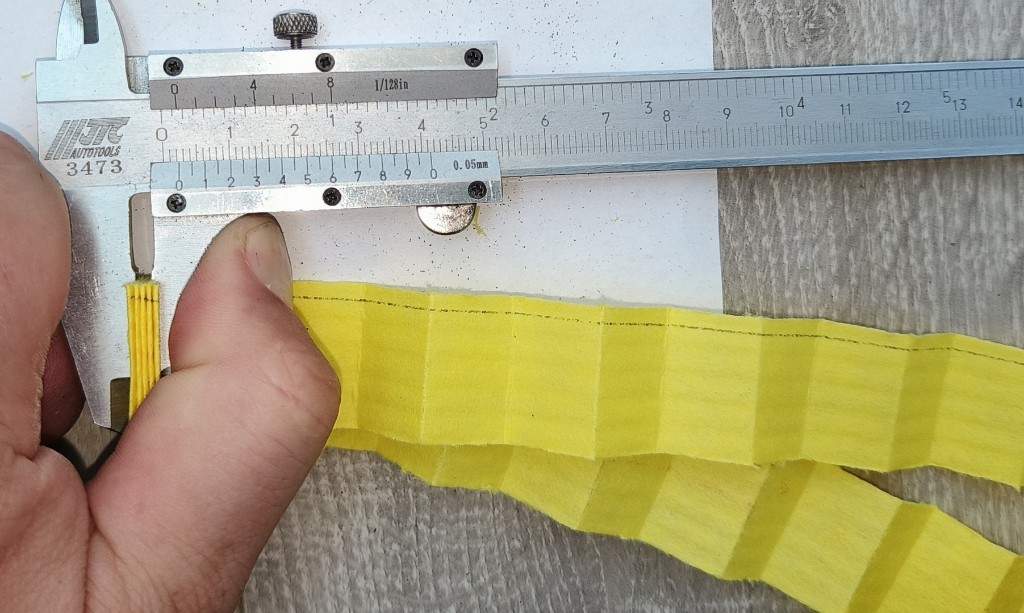

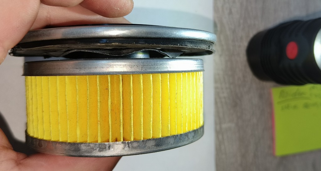

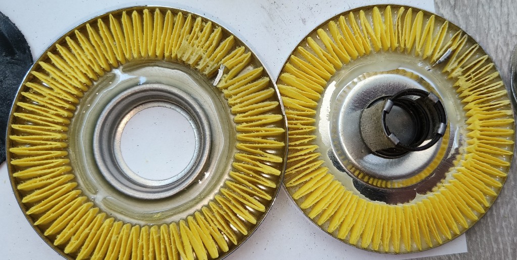

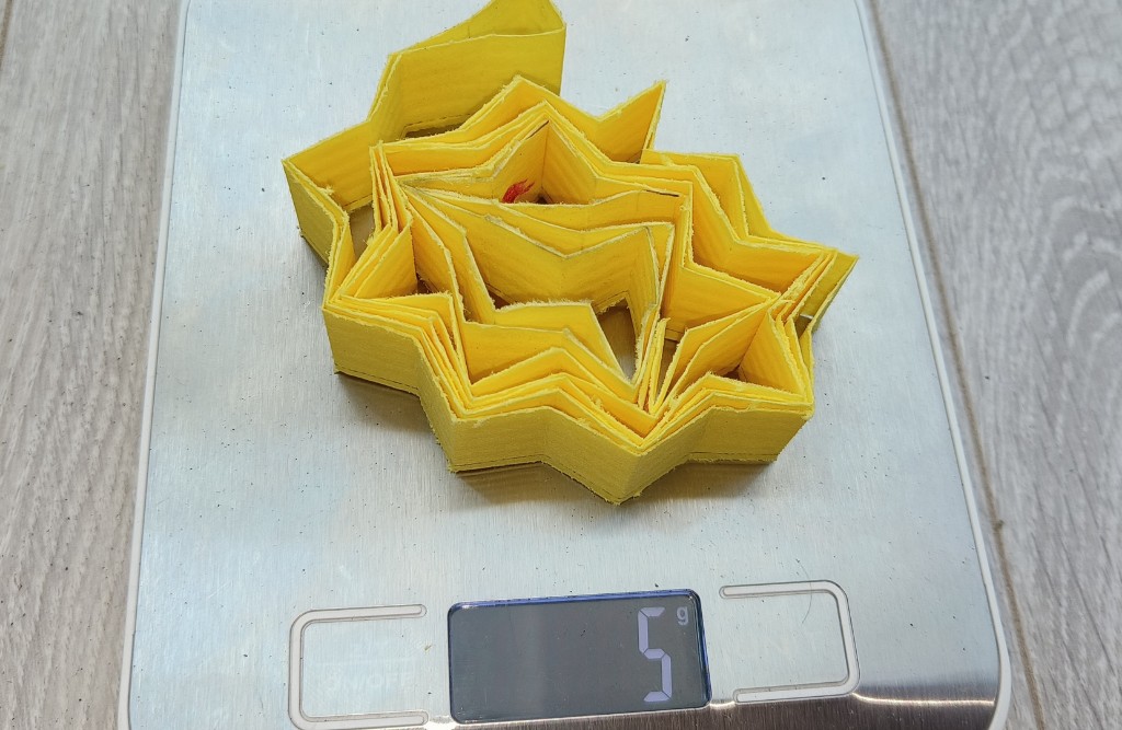

Площадь фильтрации 480 см2, толщина бумаги 0,23 мм, вес 5 грамм, плотность 0,453 г/см3
Эконом модификация фильтра TSN 9.2.7
Видимо решили сделать еще дешевле!!
Надо же как-то заработать

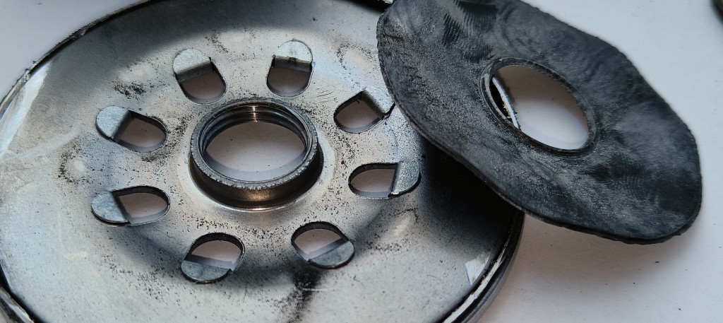

Повыкидывали часть запчастей с фильтра и появился RAIDER

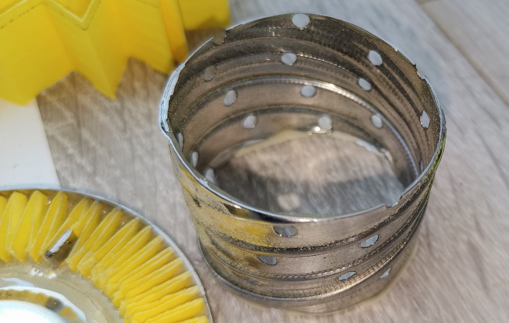

Резьба темная, как черновой метчик.
Хуже не встречал

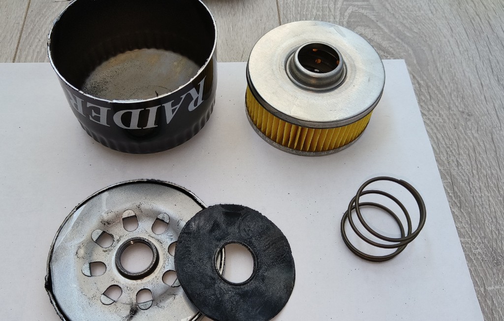

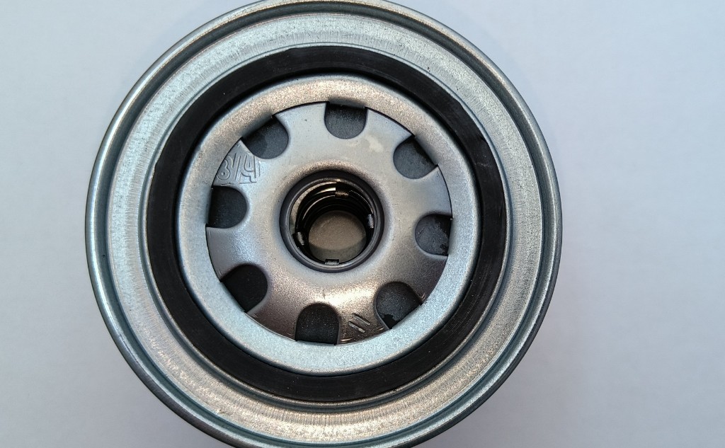

Обратный клапан это просто издевательство над потребителем.
Зачем вы так делаете ?
Фактически выкинули перепускной клапан.
Перепускной конструкции как и в TSN. Но резиновую шайбу выкинули )
Центральная туба как в TSN
Герметик вообще хрен пойми что, прозрачный клей какой-то.
Бумага гавно.
Описывать не хочу.
ХЛАМ!!
Издевательство над покупателем!
Оценка 1
ХЛАМ и ДНО
