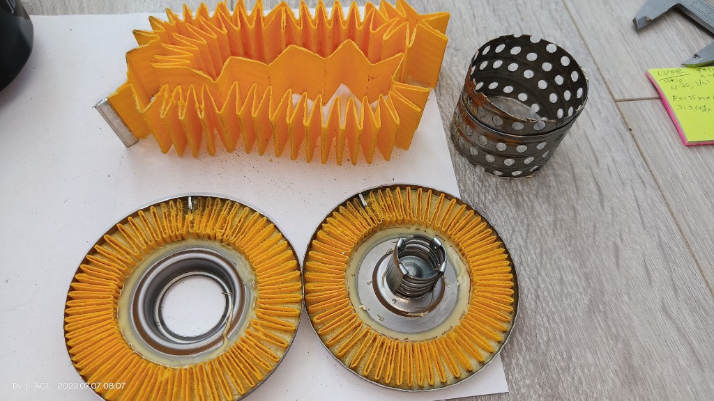

Распил масляного фильтра LUXE LX-05-M
Цена 186 руб
Применимость ВАЗ передний привод
Диаметр фильтра 93,0 мм
Высота 68 мм
Вес 343 грамма
Уплотнение 62-70 мм
Резьба 3/4"
Усилие открытия перепускного клапана 1,35 кг, диаметр седла 1,15 см, давление срабатывания 1,30 атм
Площадь фильтрации 601 см2, толщина материала 0,24 мм, вес бумаги 7 грамм, плотность 0,485 г/см3

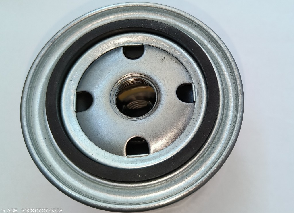

Что удивительно, но очень качесвенно сделанная резьба!
И профиль чистый, а торец вообще как у пурфлукса или мекафильтра.
Обратный клапан из 100% силикона, в -20С не дубеет совершенно.
Поджат катушкой в закрытом состоянии. Преднатяг на закрытие 2-3 мм.
Очень герметично все выглядит
Перепускной клапан из резины, поджат пружиной через шайбу.
Давление срабатывания отличное.
Вообще нет вопросов к узлу!
Центральная туба опять эта страшная темного цвета.
В 90% отечественных фильтрах такая. Как будто 1 завод из делает.
Опасных элементов нет. Изделие отдает дешевизной )
Герметик нанесен с недочетками
Есть какие то сопли повсюду, выглядит все это как глисты на отдыхе.
Местами слой оочень тонкий, прям еле цепляет бумагу.
Можно сказать, что непроклей.
Бумага все испортила. Опять это дешевая салфетка толщиной 0,24 мм.
Мягкая, легкорвущаяся.
Тактильно она ощущается неправильной. И мне есть с чем сравнить.
В том же ЛИВНЫ, БЕЛМАГ, Ригинал куда качественее бумага.
Ну купите вы бумагу 0,55 мм, сделайте ТОПчик отечественный.
Ну будет фильтр стоить не 186 руб, а 350р, да и хрен с ним.
Что за отношение к продукции ?
Бесят прям эти отечественные производители шлака.
Фильтр PEKAR 21051012005 это его полная копия! Масляные фильтры - PEKAR (Пост Gubkin #103896)
Общая оценка 3
Не рекомендуется к покупке.

Думаю оценка 3+ была бы справедливее, ведь явных косяков нет!
Масляные фильтры LUXE
GReY, просмотр ютюба показал что фильтр делается NAC и является ни чем иным как NAС 8833
и там в БУ фильтрах и обратный клапан устает и складки подрывает с клея
обычное гумно
обычное гумно
Значит Pekar тоже NAC? Может проверим? Неплохо бы заодно Fortech и Невский к ним в сравнение.
не охота в гумне копаться, лучше ТОП искать
SINTEC SPO-101/1 это и есть NEVSKY FILTER NF1003 кстати, он же почти Felix 410030147. Но феликс по ходу чуть получше бумага... 0,30 мм в БУ, против 0,25 мм в новом синтек.
Круговая порука из шлака. 100500 вариантов ДНА!
Можно больше их не тестировать ? Удовольствия ноль!
Лучше МАЛЕ китайский за 250р найти
