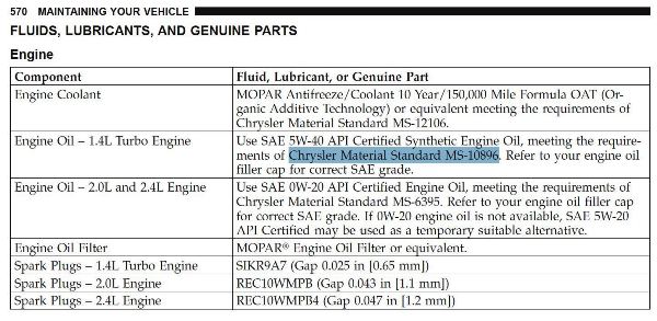

Стр. 570 в мануале
2013_Dart Owner's Manual pg 570.JPG (58.98 КБ) 2735 просмотров
На буржуйских форумах льют Пензойл Платинум Евро 5w-40
Есть допуск... Chrysler MS-12991 (replaces references to MS-10896)
Так что лей любое 5w-40 A3/B4 SN 229.5
Из нашего лукойл люкс синт 5w-40 или G-Energy F Synt 5w-40
