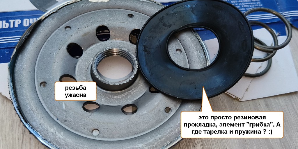

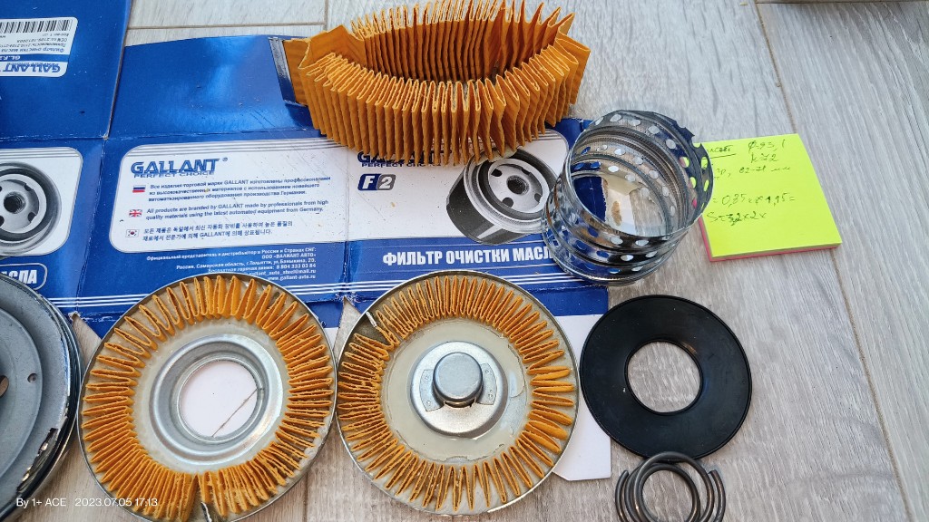

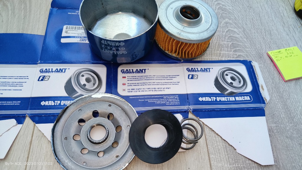

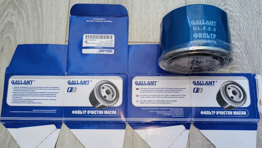

Распил масляного фильтра GALLANT GL.F.2.2
Цена 194 руб
Применимость ВАЗ передний привод

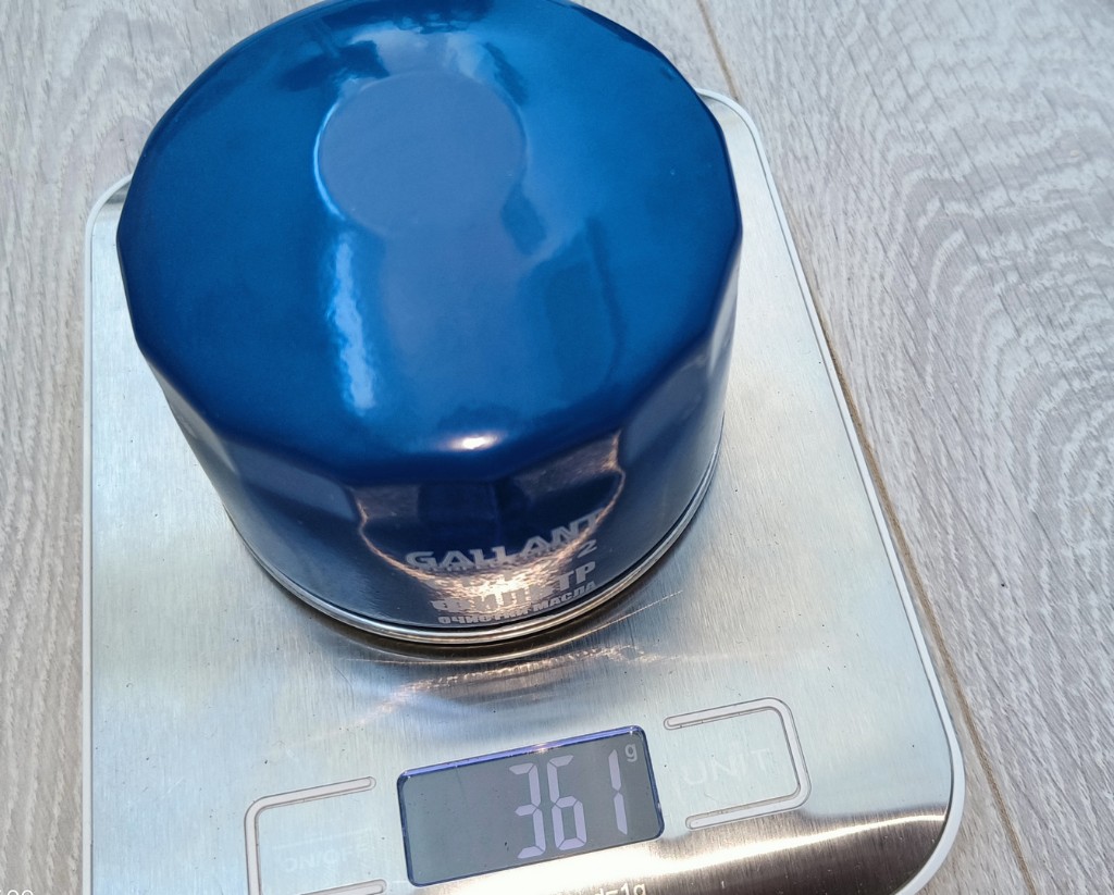

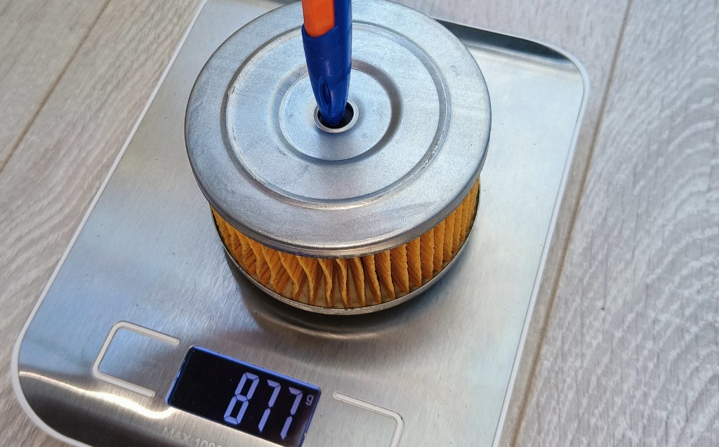

Вес фильтра 361 грамм
Диаметр 93,1 мм
Высота 72 мм
Уплотнение 62-71 мм
Резьба 3/4"

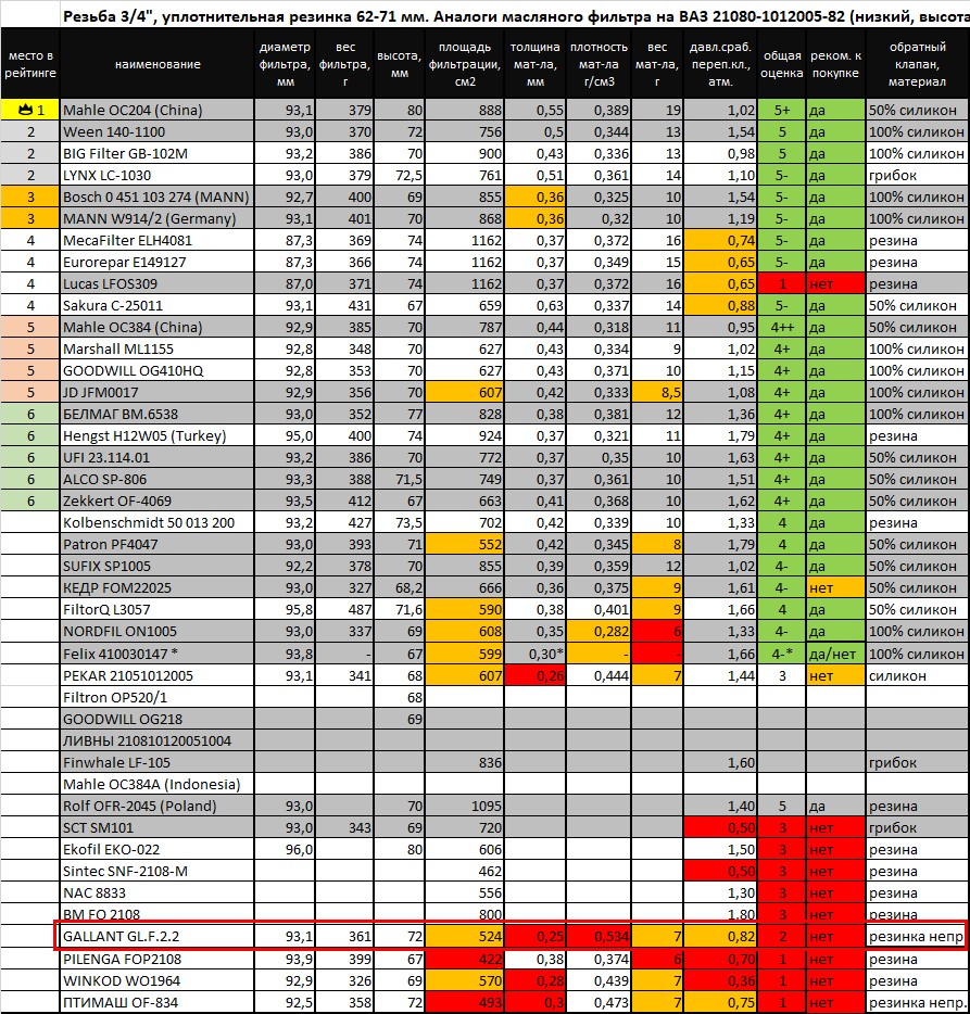

Усилие открытия перепускного клапана 0,85 кг, диаметр седла 1,15 см, давление срабатывания 0,82 атм

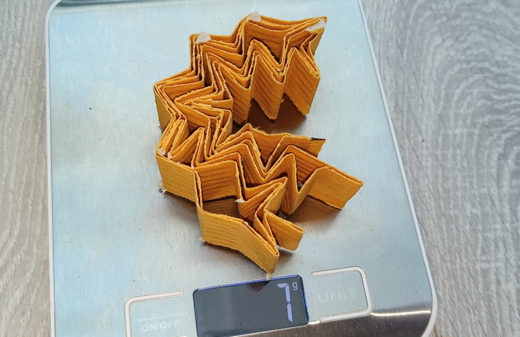

Площадь фильтрации 524 см2, толщина бумаги 0,25 мм, вес бумаги 7 грамм, плотность 0,534 г/см3
Еще один крайне интересный фильтр :)
Sufix, Brave, Gallant - все ООО в Самарской области почему-то :)

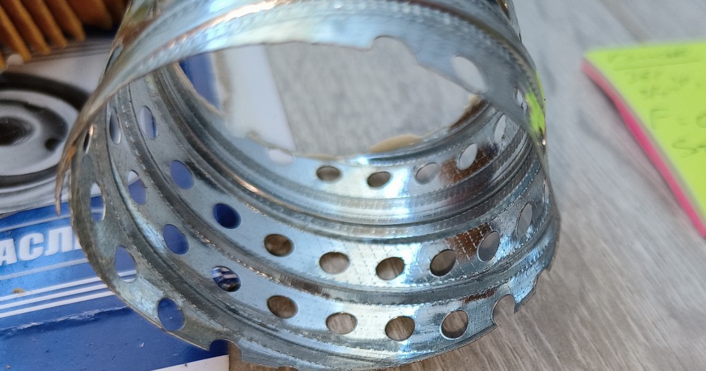

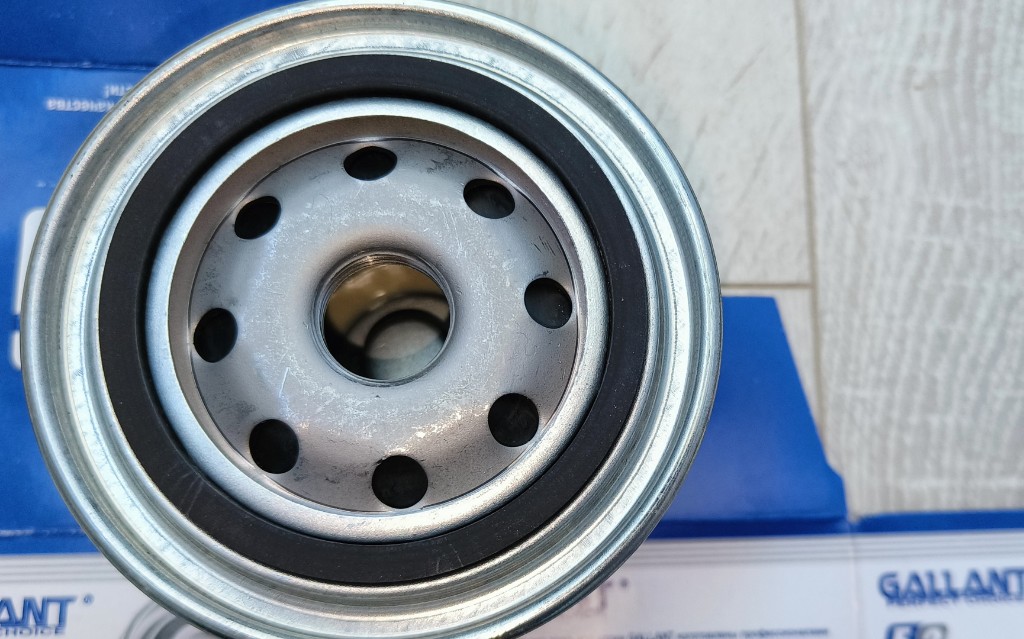

Резьба ужасная.
Обратный клапан просто тонкую резину бросили. Элемент от "грибка" только без тарелки и пружины.

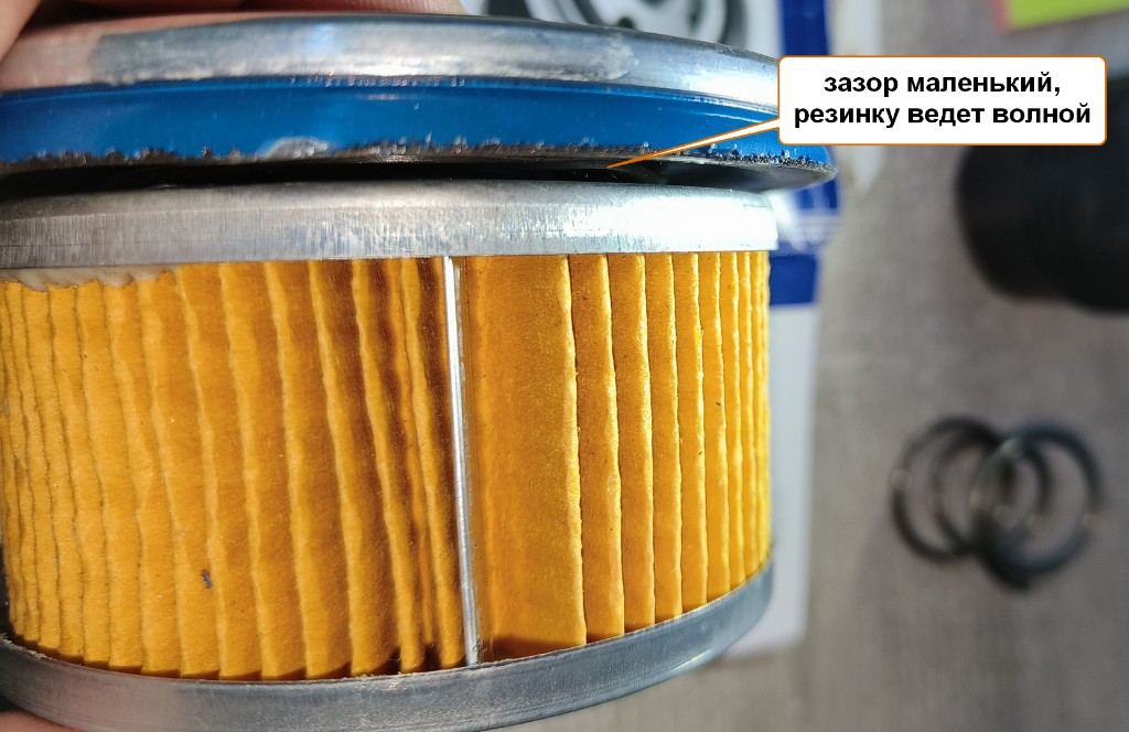

Зазор маленький для открытия обратного клапана.
Герметичности нет
Перепускной из пластика, давление ниже минимального в 1,0 атм
Бумага дешман в 0,25 мм

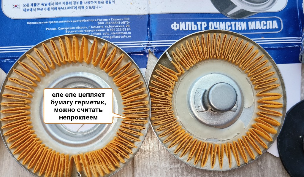

Заливка герметиком почти непроклей
Туба норм
Извиняюсь за краткое описание, но это Г даже не охота описывать.
Думаю по фото и видео все видно.
Есть еще фильтр BRAVE с упаковкой очень похожей. Посмотрим одна ли это фирма.
Вот так вот зарабатывают репутацию на раннем этапе захода в рынок фильтров
Правильно! так и надо! Чтобы потом сразу обходить вас стороной!
Общая оценка 2 балла
Обходить стороной.
