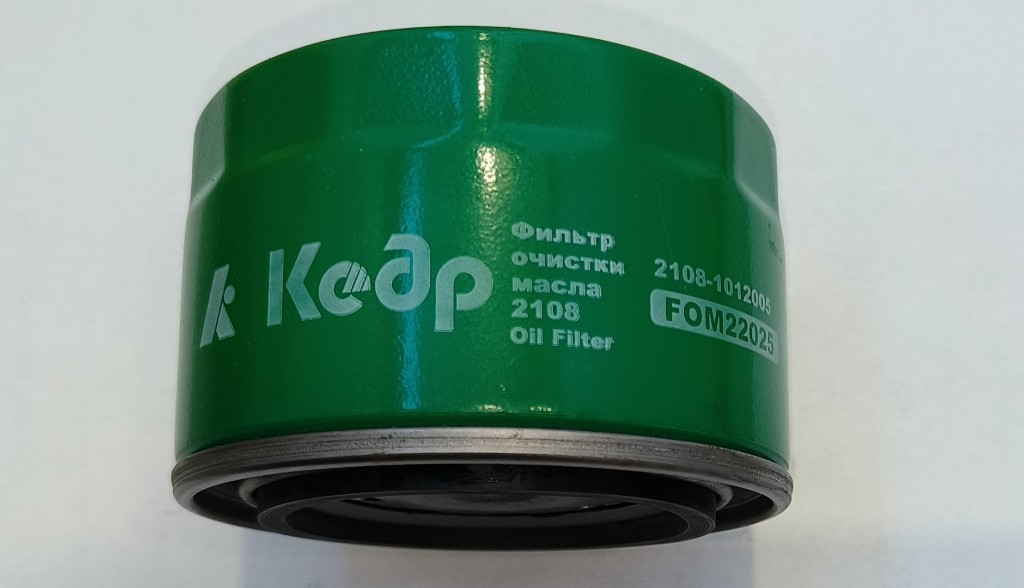

Распил масляного фильтра КЕДР FOM22025
Цена 276 руб
Применимость - переднеприводные ВАЗ

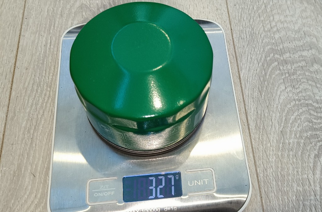

Диаметр 93,0 мм
Высота 68,2 мм
Вес 327 грамм
Уплотнение 61-69,5 мм
Резьба 3/4"
Усилие открытия перепускного клапана 2,3 кг, диаметр седла 1,35 см, давление срабатывания 1,61 атм

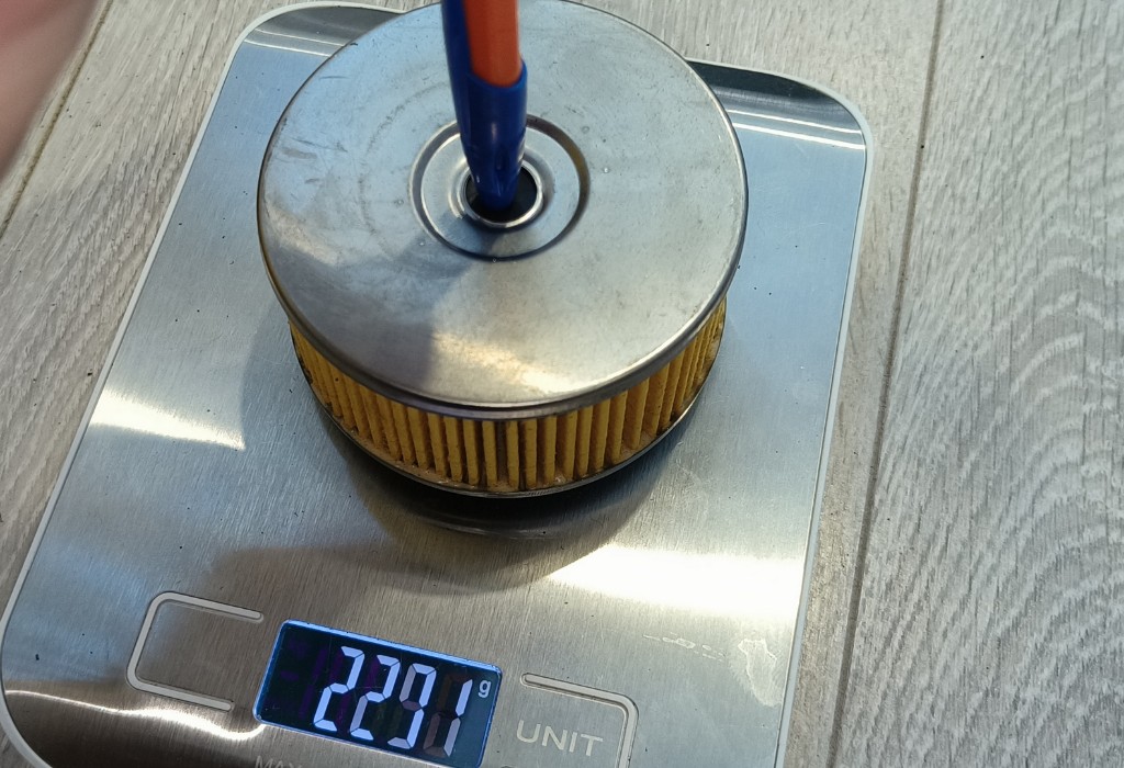

Площадь фильтрации 666 см2, толщина материальа 0,36 мм, вес бумаги 9 грамм, плотность 0,375 г/см3

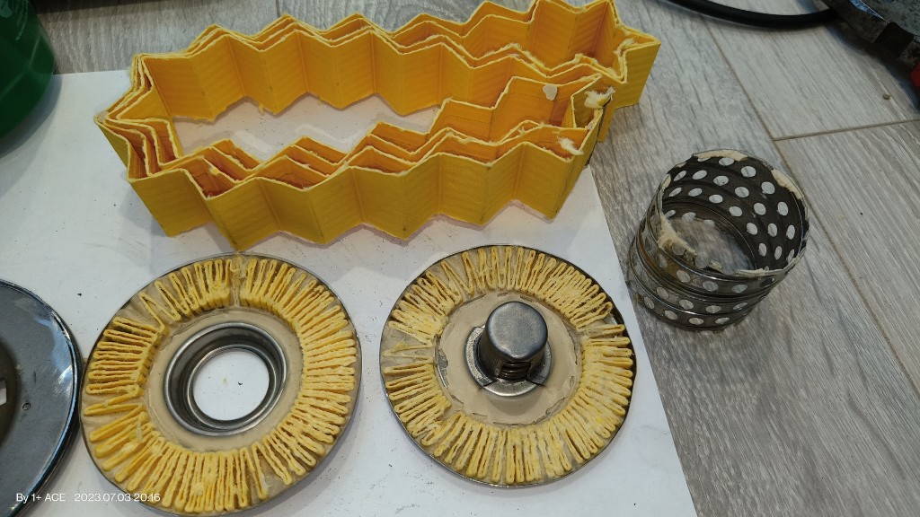

Фильтр прошел просто в пакетике, упаковки нет!

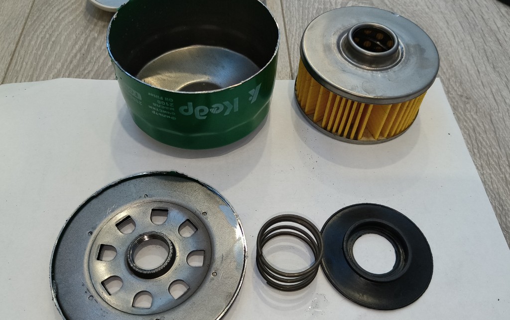

Резьба выполнена средне, профиль чистый, торец в НЕопасных заусенцах.
Обратный клапан так скажем 50% силикон, в морозилке не дубеет.
Отлично поджат катушкой в закрытом состоянии. Порядка 2-3 мм есть точно преднатяг.
Перепускной клапан из резины. Поджат пружиной без шайбы, но там резина ступенкой большой толщины. Так что сделано грамотно.
Давление срабатывания отличное.

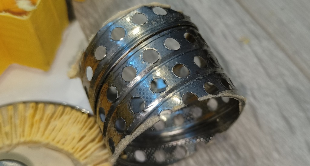

Центральная туба средняя, выглядит не очень привлекательно, но опасных элементов нет.

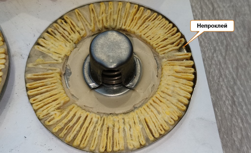

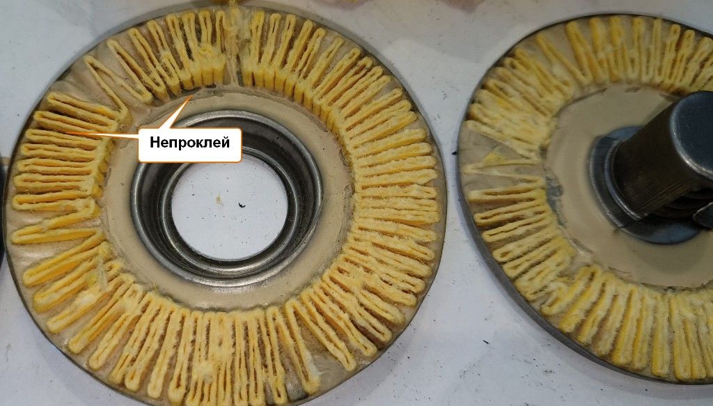

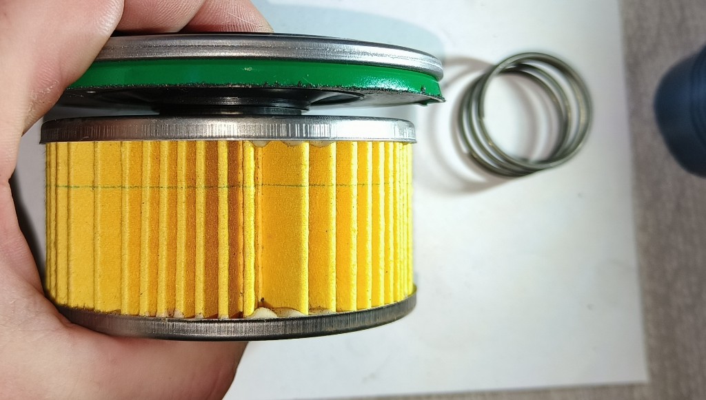

Заливка герметиком плохая.
Есть наплывы в виде капель, есть непроклей небольшой с обоих сторон катушки.
Герметитик сам эластичный.
Бумага оставляет противоречивые ощущения.
Слабая плиссировка, складки смыкаются. Материал какой-то не очень обычный так скажем для масляных фильтров.
Мое оценочное суждение. Он такой весь поддатливый, как салфетки сухие.
Не такие ощущения как на 95% фильтрах с другой более жесткой бумагой.

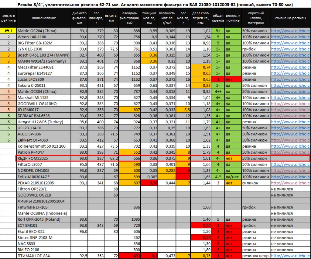

Посмотрите фильтр БЕЛМАГ BM.6538 Масляные фильтры БЕЛМАГ (Пост Gubkin #106245)
Прямо копия на 95%. Есть небольшие отличия, например в форме обратного клапана.
Но даже диаметр уплотнительной резинки 61-69 мм что большая редкость совпадает.
Так так... кто-то кому-то делает фильтра.
Посмотрите как аккуратно сделаны складки в ZEKKERT OF-4069 Масляные фильтры - Zekkert (Пост Gubkin #106503) и тут при одинаковой площади фильтрации.
Общая оценка 4-
не рекомендован к покупке
Какая-то испорченная версия БЕЛМАГ. Меньше бумаги, хуже заливка герметиком.
Лучше уж взять Patron PF4047, там хоть бумаги на 10% меньше, но уладка лучше и материал без сомнений.
Я бы такое не ставил.
Поэтому фильтр где-то вниз таблицы, разные зеккерты, алко, юфи точно лучше.
А тут уровень нордфила/пекара, чуточку лучше.
Цена 276 руб
Диаметр 93,0 мм
Высота 68,2 мм
Вес 327 грамм
Общая оценка 4-

Раньше ты за непроклей оценку выше 3 не ставил...
Масляный фильтр - КЕДР
GReY, старею, мягкий стал, жалеть убогих стал
он все равно в таком месте таблицы, что на него внимания обращать и не надо
висит где-то там между концом и серединой и хрен с ним ))
Мне кажется он всё же похуже Felix с оценкой 4-.
