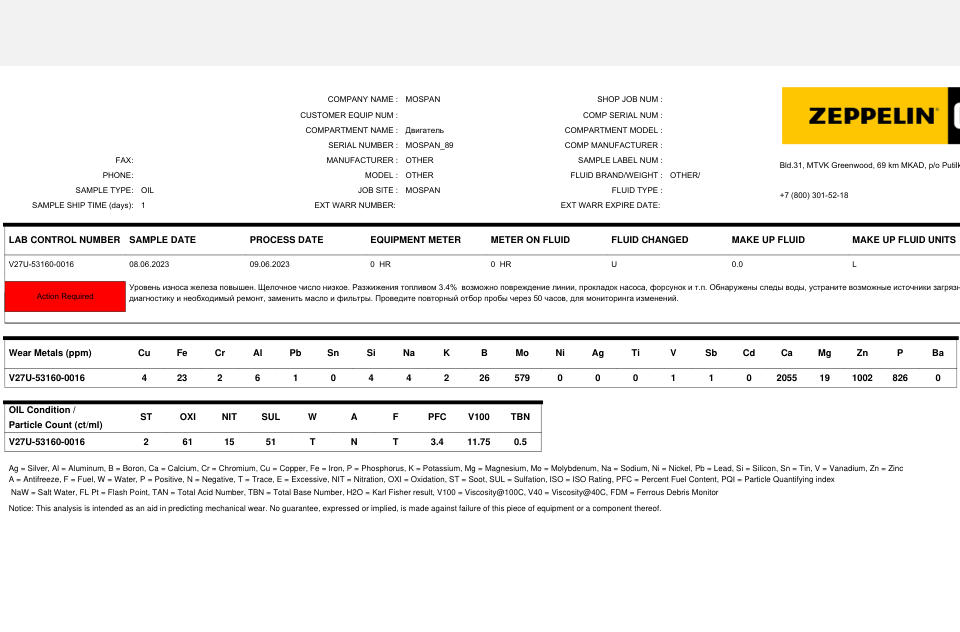

Автомобиль: Opel Astra H 1.6 Z16XEP 106 л.с.
Общий пробег на одометре: 175000
Пробег на масле: 5000 км
Моточасы: 250 м\ч
Доливки масла: нет
Период эксплуатации: 01.11.2022 -01.06.2023
Топливо: лукойл. АИ-95
Режимы: 70 город , 30% трасса.
Фильтр масляный: манн
Фильтр воздушный: манн
Объем заливаемого масла: 4 литра
Масло : MOTUL 300V 10W-40 CHRONO
Анализ от mox111,

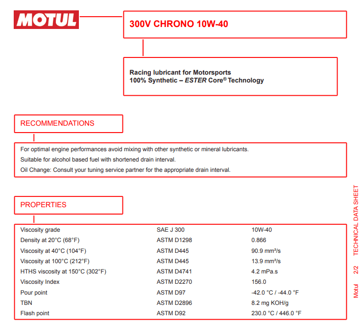

PDS на масло

Я думал от надписи "Racing lubricant for Motorsports 100% Synthetic – ESTER Core® Technology"
увидеть немного более ))
Хотя бы двойную дозу ZDDP как в других спортивных маслах типо роснефть и других забугорных
А тут просто масло с эстерами и молибденом в конской дозе
- ТБН определено неверное из-за эстеров
- окисление 60 говорит о большом кол-ве эстер, порядка 10% если не изменяет память.
- сульфация так же тянется от эстер, брат близнец показатель
- нитрация в норме, масло живое скорее
- свалилось масло в САЕ30, налило топливо.
Дорохо бохато по маслу, но на выхлопе ничего особого. Наверное ЗИК Х5 10-40 API SP показал бы результат не хуже, а может даже...
