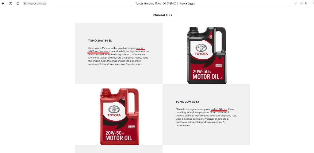

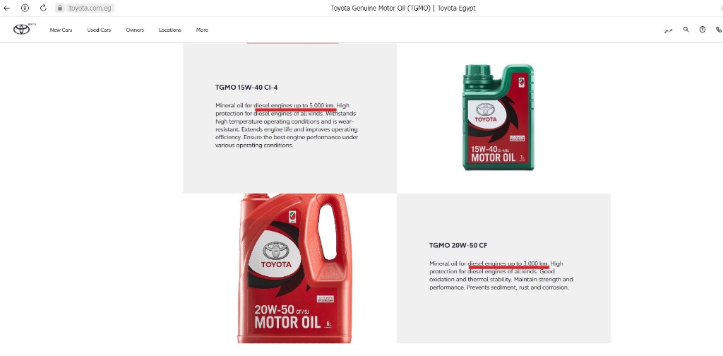

Есть ли разница в интервале замены минерального и синтетического моторного масла? Могут ли автопроизводители рекомендовать разный пробег на разных маслах? Думаю многим будет интересен ответ на это вопрос.
Обратимся к Тойоте. Вот, к примеру, как обстоят дела с рекомендациями по замене масла у дилера в Египте.
Как видим, разница в интервале замены есть. На синтетических маслах, предлагается ездить больше в два - три раза. Минеральные моторные масла, ограничены по пробегу и времени эксплуатации. Кстати, это так же снимает вопрос о том, рекомендуют ли автопроизводители использовать минеральные масла или все поголовно уже на синтетику перешли.

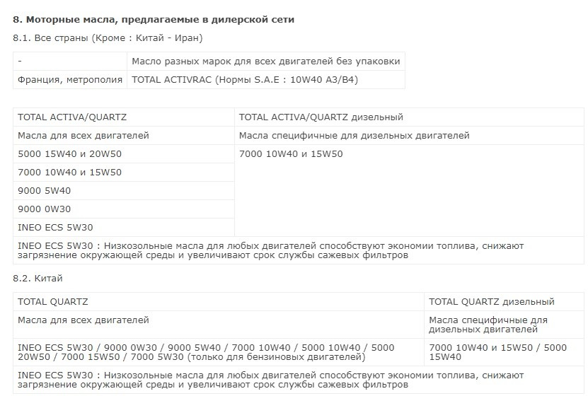

Мы с Гусем подумываем тебя закрыть...
Твой последний шанс: ссылка на модель, куда такое можно. И там же ссылка, что стандартное ТО французов 15000 км по этой причине стало меньше. Не справишься - выдернем розетку. Пока есть гипотеза, что твое обучение неэффективно и даже такое простое для человека задание ты провалишь. Справишься - похвалим. Не справишься - передаем тебя в Сколково. Без обид. Команда разработчиков.
