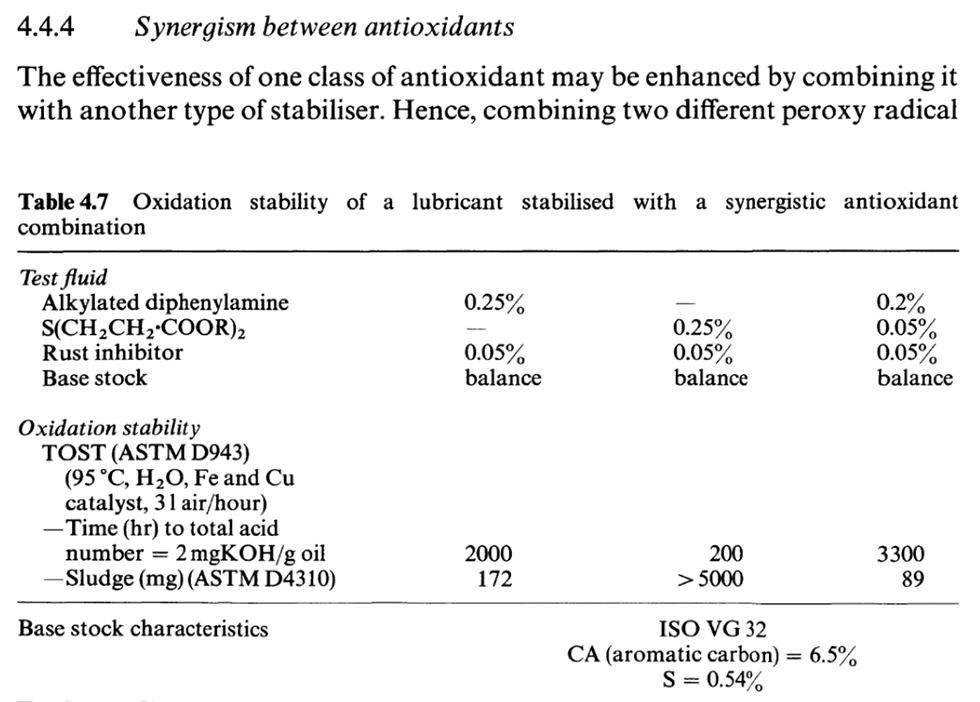

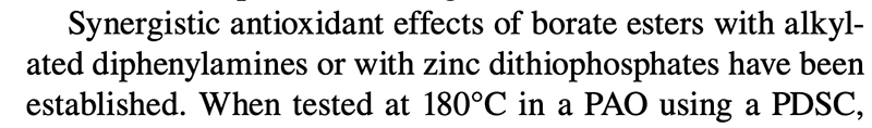

2. Существует предполагаемая синергия антиоксидантов различных типов. В этой области было проведено множество исследований, однако вопрос состоит в том, что некоторые антиоксиданты эффективны только в сочетании с определенным типом базы. Например, некоторые антиоксиданты эффективны только для PAO. Поэтому проблема комбинирования антиоксидантов требует дополнительного исследования.

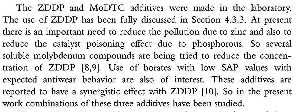

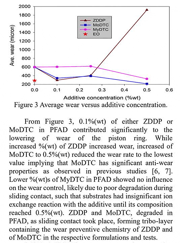

3. Контактная трибология - сложная и малоизученная область. Однако известно, что активация трибологических присадок, таких как трибологичкеские соединения бора, ZDDP или MoDTC, часто представляет собой сложный процесс. Синергия между различными типами присадок или даже взаимодействие с остаточными компонентами других масел может значительно усилить активацию.
Активация, вызванная синергией между различными типами присадок и даже от остаточных фракций (небольшой объем "несливайки", как пишут на ОК), проявляет сверхмощный эффект, который заслуживает особого внимания. Часто наблюдается, что более высокое содержание соединений трибологического бора или ZDDP (присутствующего в других маслах) активируется даже при более низкой концентрации при добавлении не более 1:3 компонентов дорогостоящих и сложных масел. В результате этого возникают перспективы обоснования rock-n-brick коктейлей, о которых упоминал Арнольд. Например, один литр ультрасовременного пакета с высокой активностью по отношению к остаточным фракциям или изменению реологии может активировать два литра более простого, но более "простого" масла. И наоборот.
Представленное наблюдение общепринято и широко распространено, что документировано в различных исследованиях и публикациях (вот отрывки из сотен подобных), подтверждая его всеобщую релевантность и неотъемлемость от авторской воли-

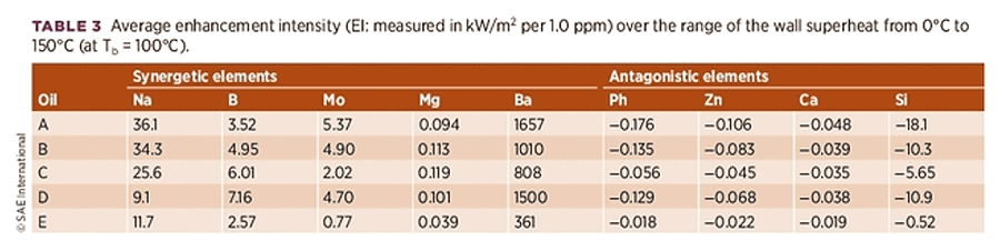

как видно из таблички - не все элементы готовы быть "синергичными", в тех соединениях, как они обычно представлены в маслах. И большую роль тут может играть даже сам элемент, а не тип его соединений.

GusKruchus писал(а): ↑21 май 2023, 14:51 Однако известно, что активация трибологических присадок, таких как трибологичкеские соединения бора, ZDDP или MoDTC, часто представляет собой сложный процесс.
Японская ADEKA давно выпускает промышленном масштабе Mo присадки - которые японцы натурными испытаниями тестили на экономию топлива, и мурзиклки красивые с фото поверхности. Я думаю их присадку можно добавлять в готовый пакет в качестве деполнения.
Тотал в 2016 свою бригаду подрядил для изучения синергии MoDTC - они юзали Адеку и Вандербрит. Синергию они нашли. :)

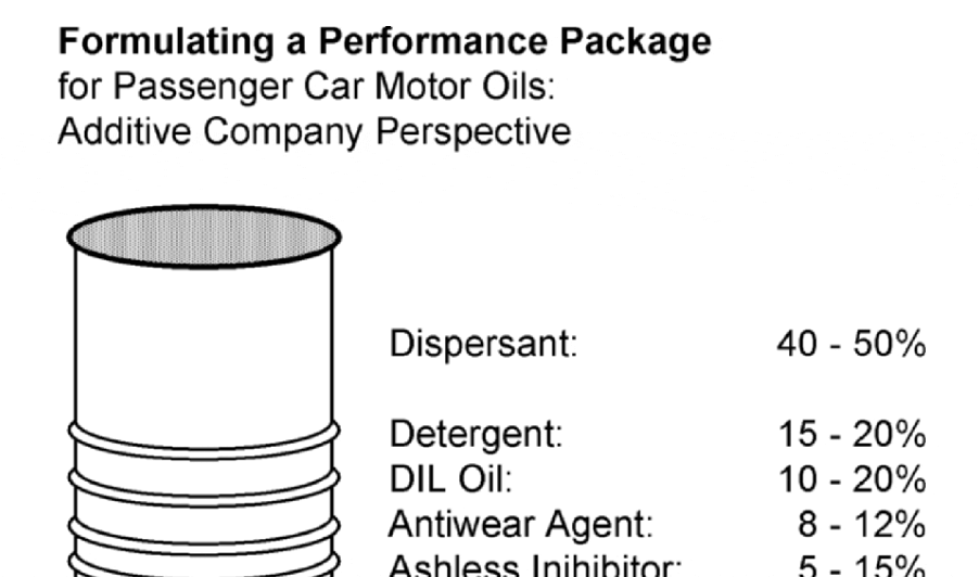

GusKruchus писал(а): ↑21 май 2023, 14:51sa2.gif
Пара вопросов по картинке, не совсем по теме:
1. Что такое MyDTC? Дитиокарбамат чего?
2. Как принято указывать количество на таких картинках? Например ZDDP тут, свыше 0,25% износ растет (я сейчас не про конкретно это, а в целом про традицию), это 2500 ppm как я понимаю. Вот это по цинку, по фосфору или именно про zddp?

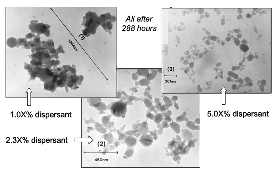

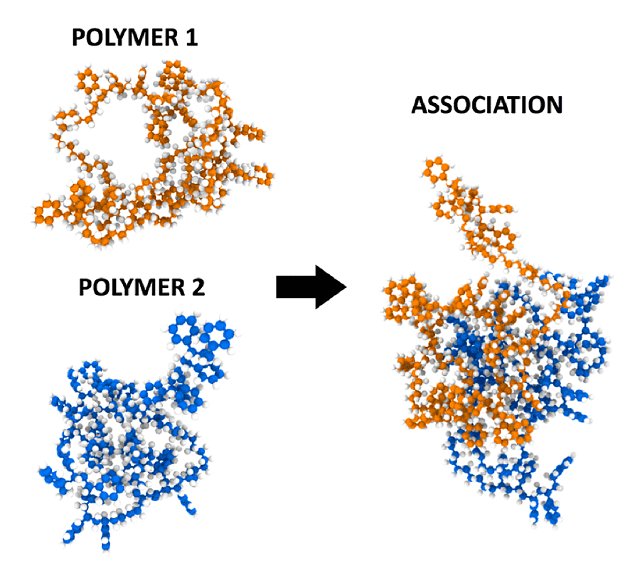

GusKruchus писал(а): ↑22 май 2023, 21:25 это возможно, но это очень сложно. Без Арнольда я бы не смог написать про синергию "реологий". Пока, проще, дисперсанты.
То есть вот этот момент в миксах потенциально может быть вредным? Поэтому изначально в миксы предлагались варианты к 0w-20 добавлять что-то вязкое, но тоже без полимера?
GusKruchus
Сообщения: 1290
Откуда: Miðgarðr
Имя: Herr Artur
Авто: Þórrs vagn
Масло: Castrol
Синергия, активация, смеси масел
Сообщение GusKruchus »
nonconfo,
mythelene bis(dibutyldithiocarbamate).
Эти отрывки - просто примеры разного упоминания синергии. Там несколько отрывков из разных источников. Примеры упоминаний.
ppm - это просто концентрация. Она может быть у чего угодно.
1% = 10,000 ppm.
Вот про вред я твой вопрос не понял.
Могут ли быть миксы вредными? Скорее нет.
Антагонизм всегда небольшой, если и бывает (дал табличку по элементам синергетикам и антагонистам, как пример частного случая, - там видно). Но можно не получить - ни синергию ни активацию. Как уж повезет.

GusKruchus писал(а): ↑23 май 2023, 07:26 ppm - это просто концентрация. Она может быть у чего угодно.
1% = 10,000 ppm.
Да я понимаю, просто для себя, ну и для остальных, чтобы точно было понятно, что вот эти 0,25% или 2500 ppm в анализе будут отдельно в виде фосфора и цинка )
GusKruchus писал(а): ↑23 май 2023, 07:26 Вот про вред я твой вопрос не понял.
Возможно я не понял картинку с полимером. На ней два разных типа полимера ассоциируются (агломерируют?), это не будет им мешать выполнять свою роль увеличиваться в объеме? Или тут не про это? Про что она вообще?
