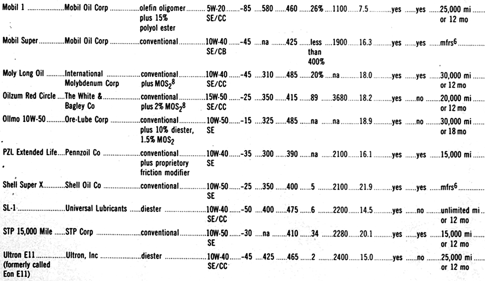

Booth, nonconfo,
вопрос не в сравнении современных со старыми. Вопрос вообще из области - чего достигли.
С 1960х уже появились очень серьезные присадки, которые точно применялись в маслах 1970х, а некоторые и до 2010х
К концу 1970х выбор PCMO был скромнее, но тоже был достаточно серьезным. Я тут уже писал про замечательное масло Darmex Plus
которое отлично показало себя за 70,000 миль
Так вот, смысл темы скорее в ответе на вопрос - а что же "вы" имеете к 2023? "Вы" (они) же развивали это десятки лет?
Попробую сформулировать вопрос через робота SergeyBMW-Style-GPT. Так как мне сложно задавать такой вопрос.
"Как человеку, чьи знания и опыт в области двигателей позволяют мне различать между реальным прогрессом и маркетинговыми трюками, возникает вопрос относительно эффективности современных моторных масел, особенно с учетом внедрения различных умных добавок и продвинутых технологий.
Мы слышим о таких сложных веществах, как orthoboric acid tri(C=3-12)alkyl ester, Mo3 S7 (dtc)4 и Mo3 S4 (dtc)4, Mo2 O2 52 (dtc)2, Salicylates, triethylenetetramines, N-phenylaniline; 2,4,4-trimethylpent-1-ene, 2,6-di-tert-butyl-4-methylphenol, alkylated diphenylamine with hindered phenolic, которые якобы присутствуют в маслах. Однако, насколько эти умные термины и продвинутые компоненты действительно влияют на производительность и надежность моторных масел?
Мой вопрос заключается в следующем: в чем сущность прогресса и инноваций в моторных маслах, если на практике мы все равно сталкиваемся с проблемами, такими как износ двигателя, образование отложений и понижение эффективности масла? Какие факторы влияют на эффективность синтетических масел и их способность действительно улучшить работу двигателя? Я хотел бы получить научные обоснования и объективные данные, чтобы лучше понять, насколько умные добавки и технологии действительно способствуют прогрессу в области моторных масел, а не являются лишь пустыми обещаниями маркетинговых кампаний."
