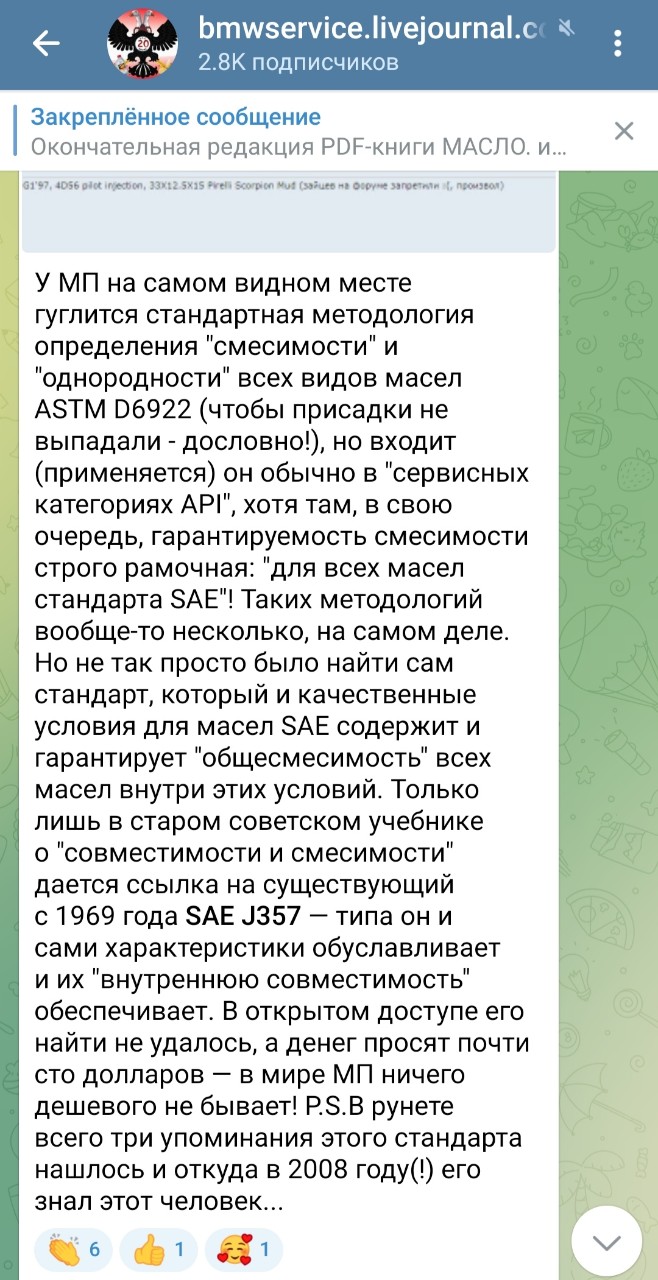

Вспомнил, что Сергей печалился о стоимости SAE J357, а между тем, по его утверждению, именно там содержится сам стандарт по смешиваемости масел, "который и качественные условия для масел SAE содержит и гарантирует "общесмесимость" всех масел внутри этих условий".

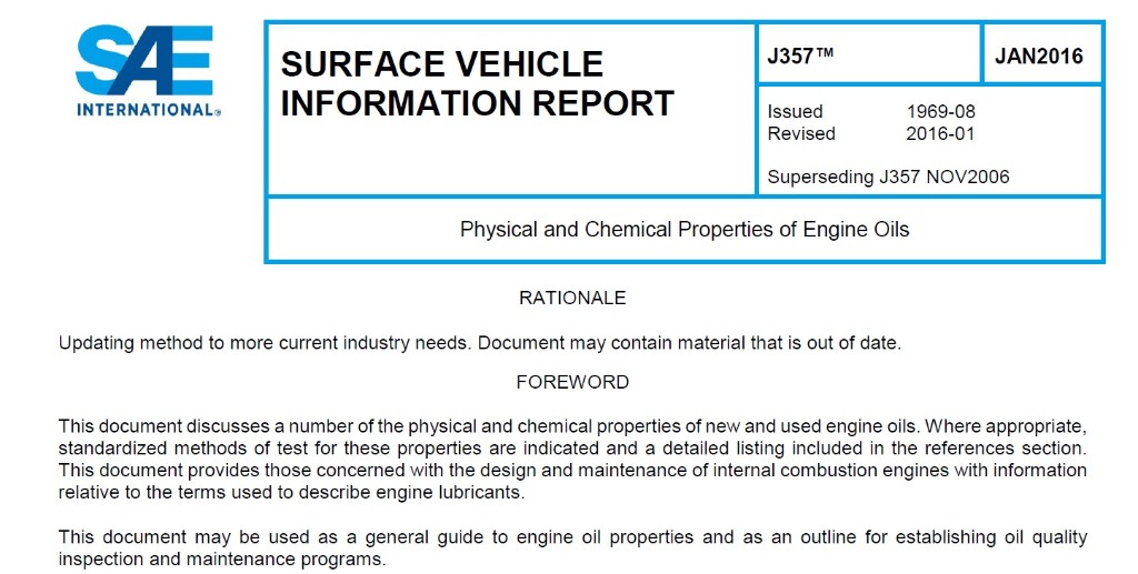

Решил немного помочь Сергею. У меня есть этот документ SAE J357. Вот интересующие страницы.

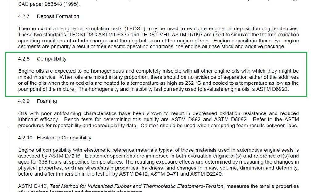

А вот все, что касается "качественных условий для масел SAE"
Более ничего нет. И дело в том, что этот самый документ, представляет из себя просто перечисление разных методик испытаний масла. Причем методики описаны очень кратко, практически одним абзацем и просто в общих словах и терминах. Так что, ничего полезного в нем нет и тем более это не стандарт, с качественными характеристиками, а просто перечисление методов испытаний, безо всяких тонкостей и глубокого рассмотрения.
Так что, Сережа, не трать денег. По сути, я тебе сэкономил почти 100 долларов. Считай, задонатил)
