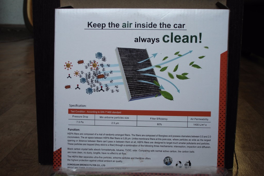

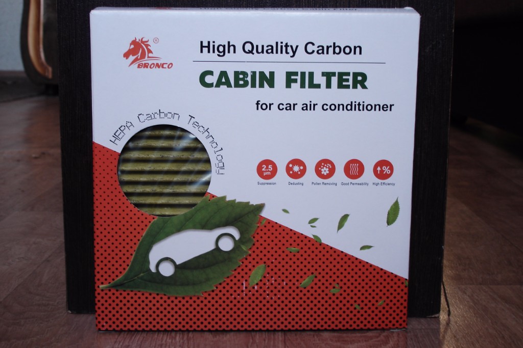

Ещё один амбициозный производитель фильтров.
http://www.broncofilter.com/

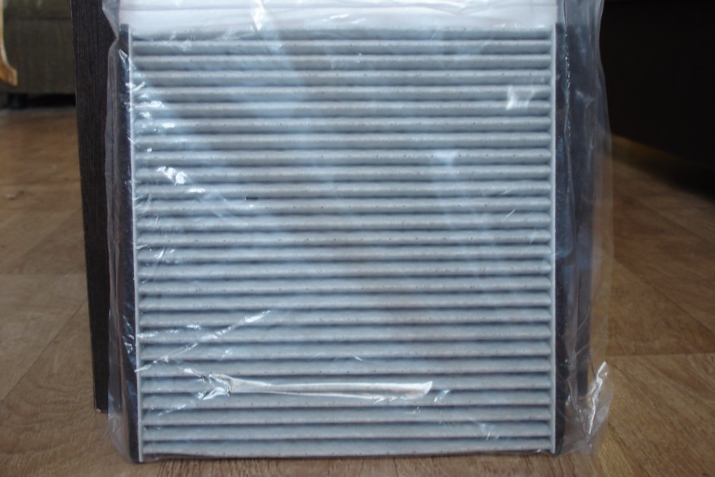

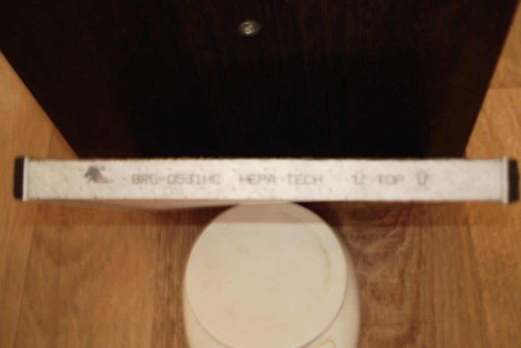

Взял на попробовать модель для Toyota, BRC-0531HC, сбоку на коробке указан один единственный совместимый артикул 87139-33010.

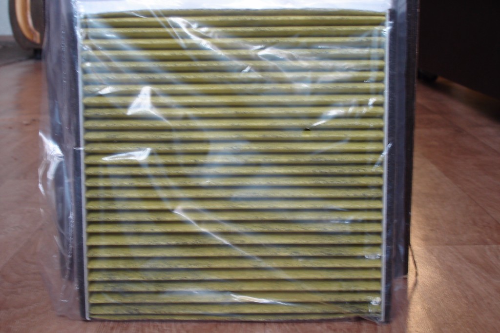

Фильтр запаян в полиэтиленовый пакет с двумя вентиляционными отверстиями, имеет поролоновые уплотнения по бокам, жёлто-зелёную наружную сторону из жёстких синтетических волокон и как бы байховую внутреннюю.

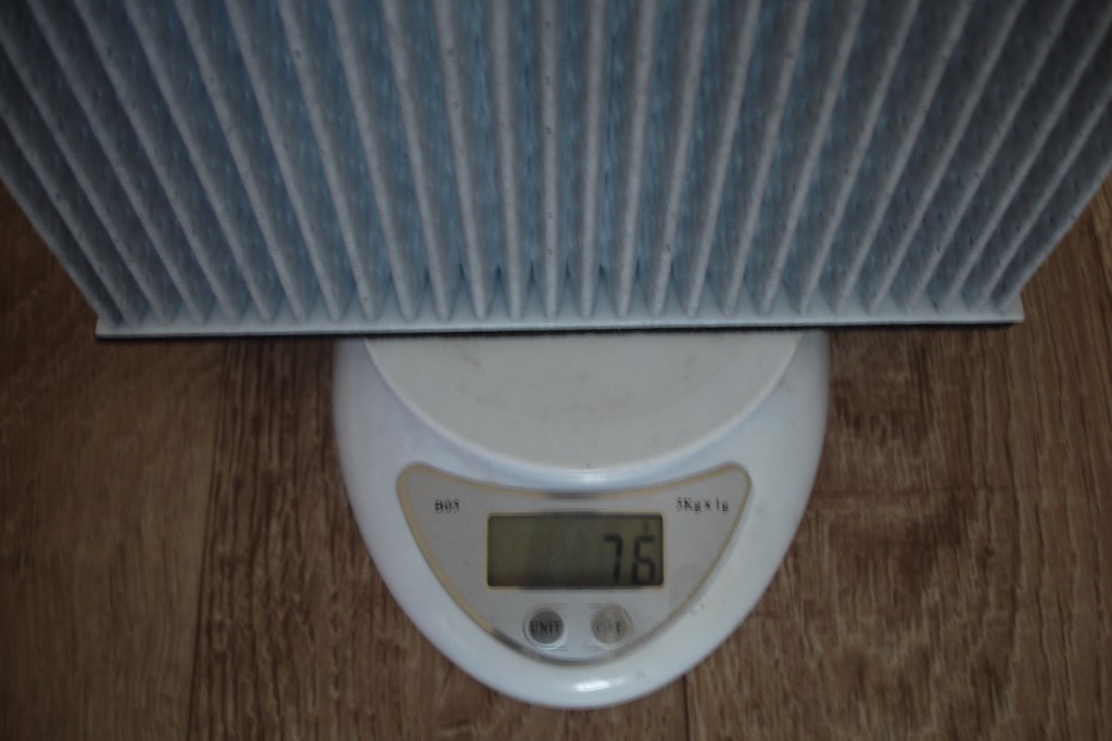

Впервые вижу перфорацию на воздушных фильтрах, но на просвет не видна и можно только догадываться, какую роль играет - воздух сквозь фильтр проходит не сказать, что очень легко. Общая толщина фильтрующего материала 0.9 - 1.0 мм, вес фильтра 76 грамм (очень негусто для угольного, хотя характерная угольная "грязь" между наружними слоями явно просматривается), он очень гибок на скручивание, но отлично восстанавливает форму и в целом кажется весьма качественным.

Снятый фильтр после удаления листьев потянул на 91 грамм, то есть он задержал 15 грамм пыли. Хороший ли это результат не знаю, раньше не догадался записывать вес.
