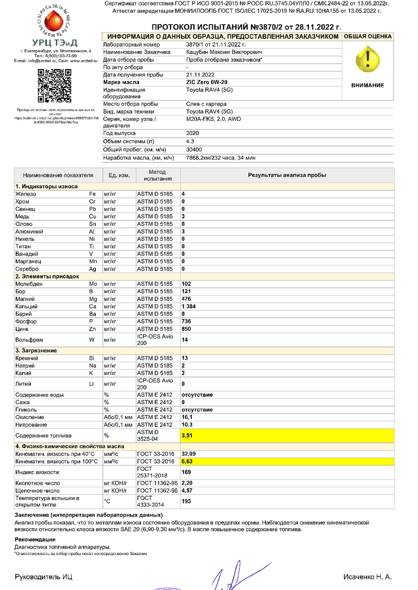

1. Автомобиль Toyota RAV4 (5G) декабрь 2020 г.в.
2. Двигатель M20A-FKS, 2,0, AWD, вариатор.
3. Общий пробег 30400 км.
4. Пробег на исследуемом масле 7868 км.
5. Наработка двигателя: 232 часа, 47 минут.
6. Средняя скорость 34 км/ч.
7. Режим эксплуатации: 80% город, 20% трасса.
8. Средний расход топлива за период согласно бортового компьютера: 7,7 л./100 км.
9. Количество израсходованного топлива за период: не подсчитывалось.
10. Доливки масла: не доливал.
11. Присутствие отложений в двигателе ДО: нет.
12. Присутствие отложений в двигателе ПОСЛЕ: нет.
13. Автозапуск - не использовался.
14. Наличие чип-тюнинга: нет.
15. ГРМ: цепь.
16. Топливо: бензин Газпромнефть АИ-92, АИ-95.
17. Фильтр масляный – Mahle / Knecht OC 534A,
фильтр воздушный оригинал Toyota,
Марка антифриза: оригинал заводской
Объём заливаемого масла: 4,3 литра.
18. Период использования масла с 02.06.2022 по 15.11.2022. Температура окружающей среды: от +30 до -10 С°
19. Забор масла на анализ через картер во время замены масла в новую ПЭТ бутылку в середине слива.
20. Предыдущие замены масла в ДВС:
0 — 1993 км. заводская заливка Toyota 0W-16.
1993 — 9920 км. Ravenol ECS 0W-20, ACEAA1/B1 (старая рецептура).
9920 — 16925 км Toyota Engine Oil AFE Extra 0W-20 (время работы двигателя: 233 часа 09 минут) - анализ отработки.
16925 — 22532 км Ravenol ECS 0W-20, ACEA A1/B1.
22532 — 30400 км ZIC ZERO 0W-20 API SN Plus (время работы двигателя: 232 часа 47 минут) - анализ отработки.
30400 - 37300 км Ravenol DFE 0W-20 (время работы двигателя: 252 часа 12 минут) - Ravenol DFE 0W-20 отработка из двигателя Toyota RAV4 (5G)
37300 - Ravenol EFE 0W-16 - планируется анализ отработки.
Насосом через щуп выкачены из картера все остатки отработанного масла и залито ровно 4,3 литра нового масла Ravenol DFE 0W-20 до верхней отметки щупа.
Протокол испытаний Тойота РАВ 4 от 28.11.2022.pdf
(302.78 КБ) 455 скачиваний
ZIC ZERO 0W-20 отработка из двигателя Toyota RAV4 (5G) 2020 г.в.
ничего себе поливание топливом
вот тебе и комбинированный впрыск
льет как мазда и хавал 2.0 ))
ну тут да, масло еще живое, но вот топливо
масло живое по окислению и нитрации, теперь же нельзя судить по ГОСТ 11362 :D :shoot:

Да, масло ещё бы поработало, но если такое разжижение летом, то что будет зимой?
И как оно при 20% трассы умудрилось всего 7.7 л/100 км намерить... чеки с заправки подтверждают эту цифру?

Реально такой низкий расход топлива.

интересно бы залить 5-30 и посмотреть на износ потом
под слив как раз САЕ20 будет
