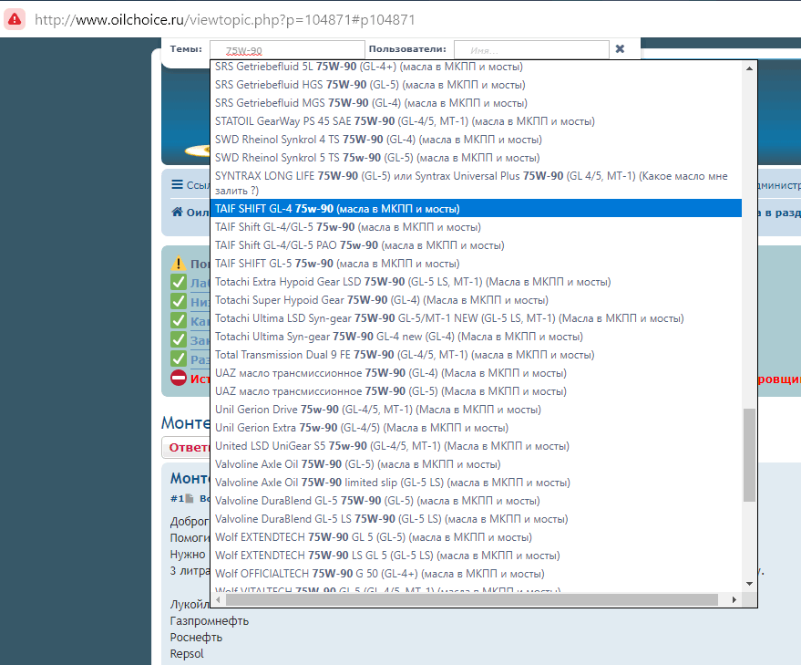

для кого я делал такой поиск )

Gubkin писал(а): 29 мар 2023, 21:05 для кого я делал такой поиск )
Админ, сорян. Не понимаю, честно.
Это отсылка в самостоятельный поиск или намёк на масло Taif?
Спасибо!
Сообщения: 19934
Монтеро Спорт '99 парт-тайм
Booster писал(а): 29 мар 2023, 21:29 Это отсылка в самостоятельный поиск или намёк на масло Taif?
и то и то ))
наглядно видно все варианты, выбираешь любой )) таиф тоже норм

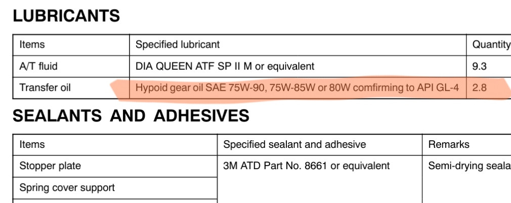

По твоему скрину из руководства по выбору резрешается 75-85, такое масло я считаю лучше чем 75-90! Поэтому я бы не чурался 4/5, а наоборот как более продвинутый вариант использовал.Еще 4/5 мне кажется по свойстам перекрывает просто ГЛ-4 - уточнять и гуглить мне лень.

Booth писал(а): 29 мар 2023, 22:24 по выбору резрешается 75-85
Разрешается, вот главное слово. Машина эксплуатируется в тяжёлых условиях. Каждый день. Жиденькое масло прикончит раздатку, которой почти 25 лет. К сожалению.

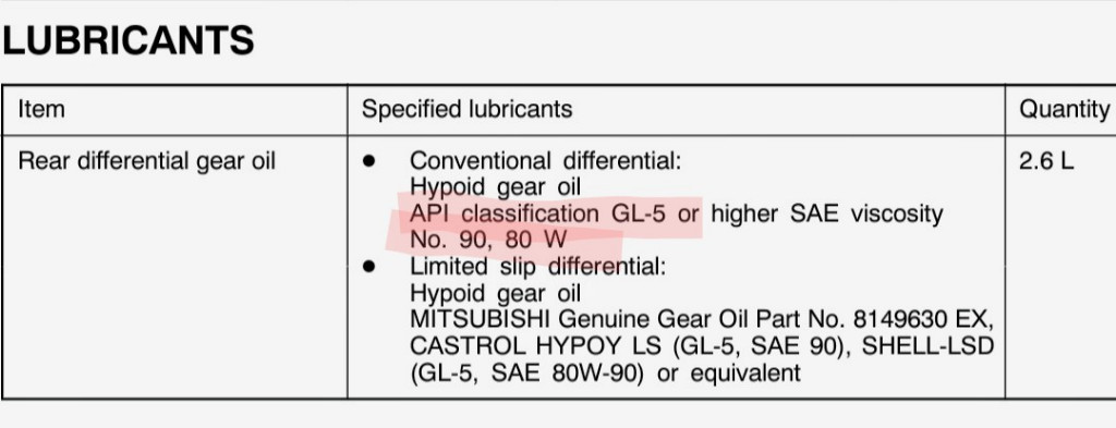

Вот пожалуйста, кусок мануала по смазке мостов.
80W в рекомендациях.
Ну я же не буду его заливать зимой. Только летом. Хотя тоже вряд-ли. Только 75-90. Зимой по утрам -40 бывает. Редко, но бывает. Вот такой подход - не тупо по мануалу, а с поправкой на условия эксплуатации. Как то так.
