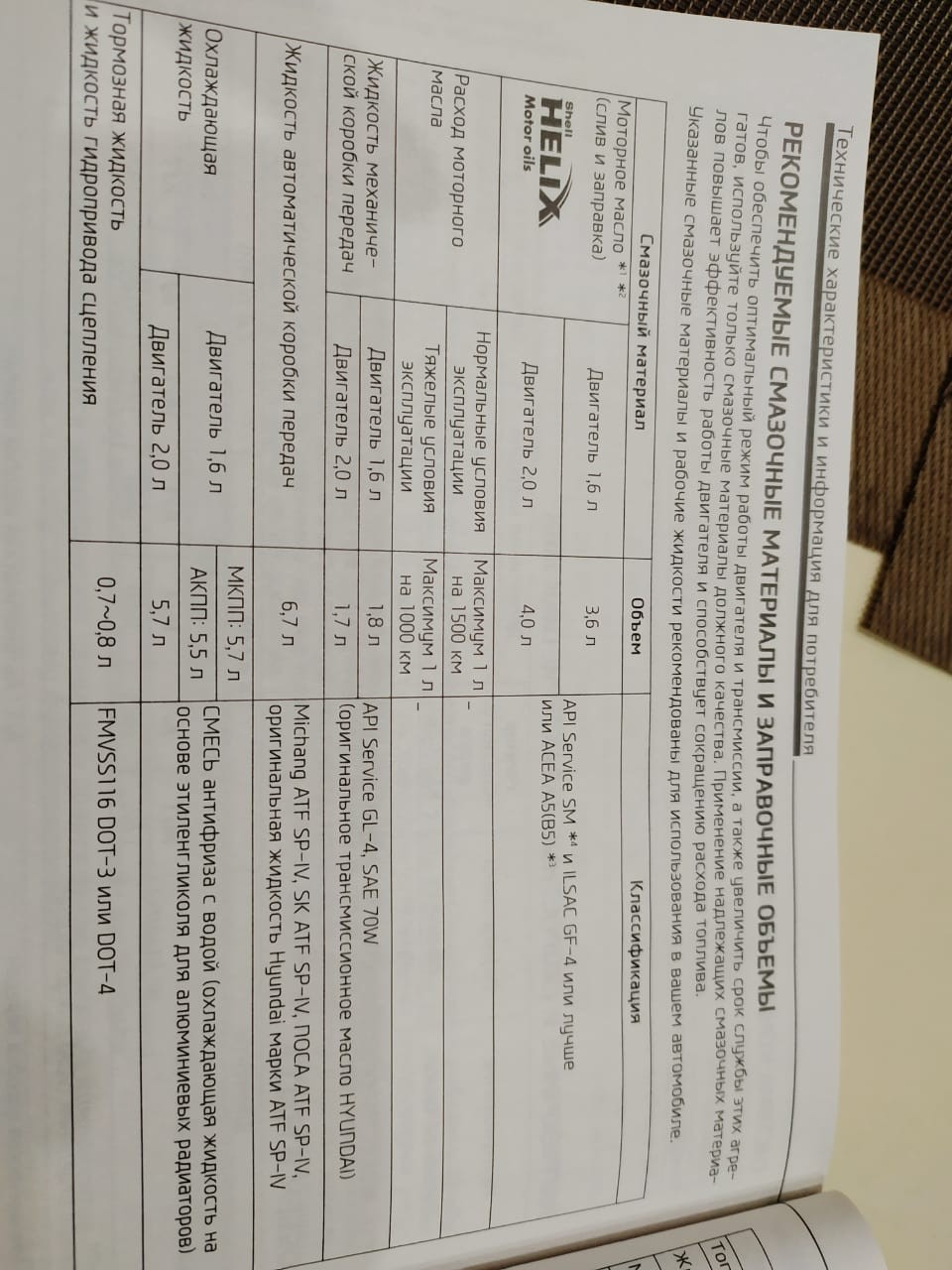

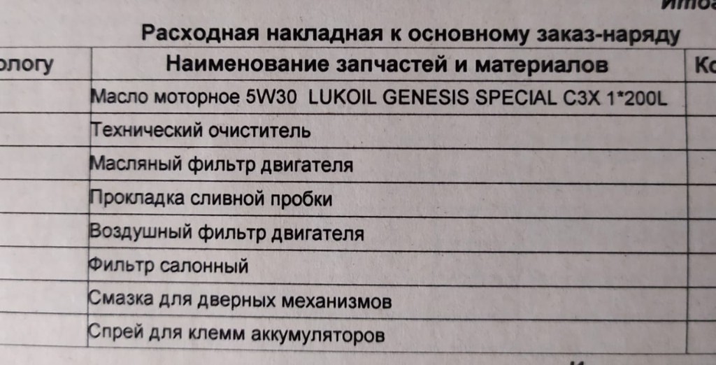

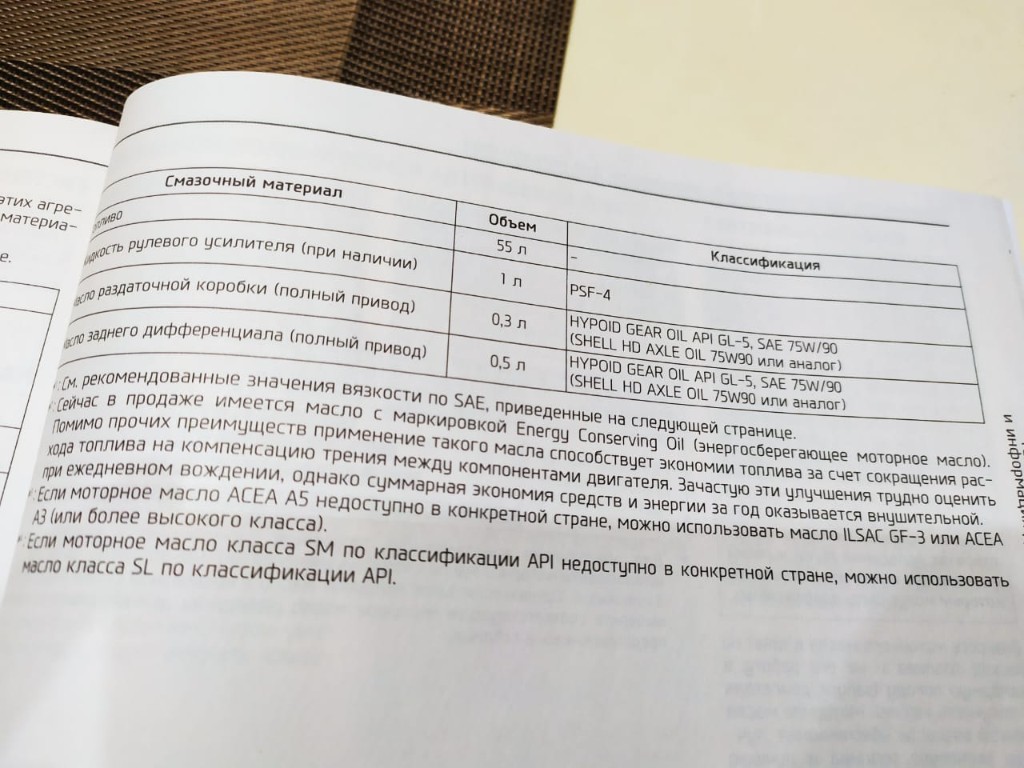

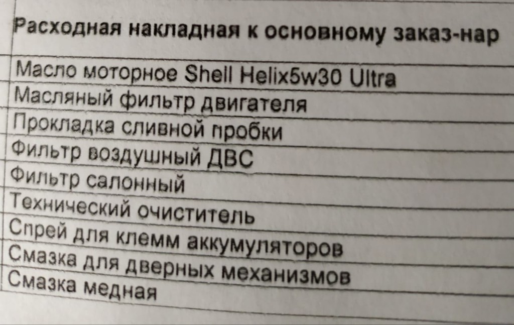

Всем доброго времени. Помогите пожалуйста определиться с маслом в двигатель G4NA , Хундай Крета, 2 литра , пробег 29 т км, годовой пробег составляет 7,5 т. км примерно, город - трасса 50 на 50. Автомобиль знакомого , три то у дилера , на последнем то залили лучок фото приложено. Сейчас он хочет перейти на масла Татнефть, что можно лить в этот мотор из их линейки масел. Допуски официальные прилагаю во вложении. Спасибо.
- Первое то.
- IMG-20230315-WA0004.jpg (119.82 КБ) 11257 просмотров
- Второе то
- IMG-20230315-WA0003.jpg (125.06 КБ) 11257 просмотров
- Третье то
- IMG-20230315-WA0005.jpg (110.94 КБ) 11257 просмотров
- Допуски
- IMG-20230318-WA0002.jpg (174.61 КБ) 11257 просмотров
- IMG-20230318-WA0003.jpg (162.46 КБ) 11257 просмотров

Странно, что сейчас знакомый озаботился маслом, а когда дилеры заливали все 3 раза "неправильное" для этого мотора масло класса acea c3 было пофиг.
А у татнефти даже не знаю, есть ли сейчас масла наподобие A5 или ilsac

Рекомендую тут почитать Hyundai Tucson III 2.0 бензин. Выбор моторного масла
выбрать варианты... написать тут и обсудить )
Отправлено спустя 3 минуты 8 секунд:
Taneco Premium Ultra Synth 5W-30 (SN, GF-5)
Татнефть Luxe 5w-30 (SN, SM, GF-5)
были, есть и будутДмитрий Анатольевич писал(а): ↑20 мар 2023, 12:26 А у татнефти даже не знаю, есть ли сейчас масла наподобие A5 или ilsac
Хундай Крета G4NA масло в двигатель.
Спасибо огромное уважаемые за помощь, знакомый мой пенсионер и других правил, если дилеры залили значит они правы считал он , ведь там профи работают. На данный момент мне удалось его переубедить, он склонялся вообще к татнефть пао 5-30. Ещё раз огромное спасибо!!!
ну так нормально, почему нет
распредвпрыск вполне переварит зольность 1.6% ))
Огромное спасибо за подсказку, значит можно на выбор ему предоставить 3 масла от татнефть. По допускам А3 оно проходит. Спасибо.
