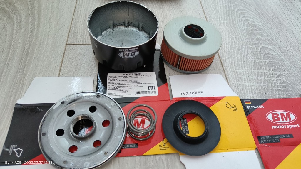

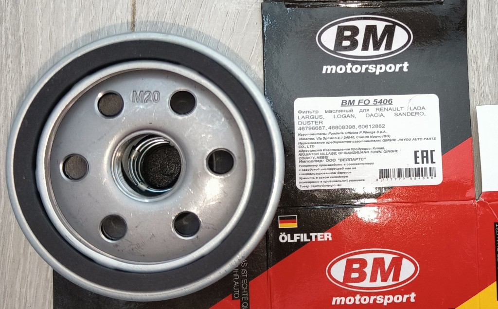

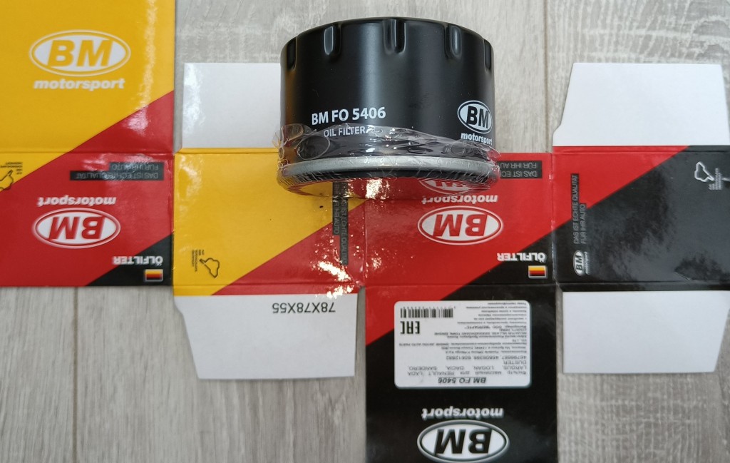

Распил масляного фильтра BM FO5406
Цена 200 руб
Фото в архиве без пережатия https://disk.yandex.ru/d/-Oc4y6Ar1-JWWw

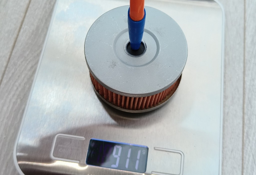

Вес 251 грамм
Диаметр 76,2 мм
Высота 54 мм
Уплотнение 62-72 мм
Резьба М20х1.5
Усилие открытия перепускного клапана 0,9 кг, диаметр седла 1,25 см, давление срабатывания 0,73 атм

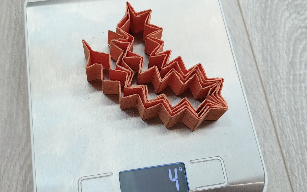

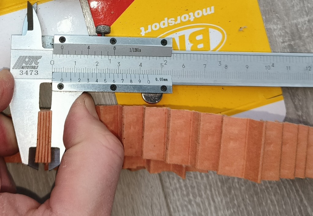

Площадь фильтрации 255 см2, толщина материала 0,40 мм, вес бумаги 4 грамма, плотность 0,392 г/см3
Резьба нормальная, опасных заусенцев нет, есть следы мехобработки.

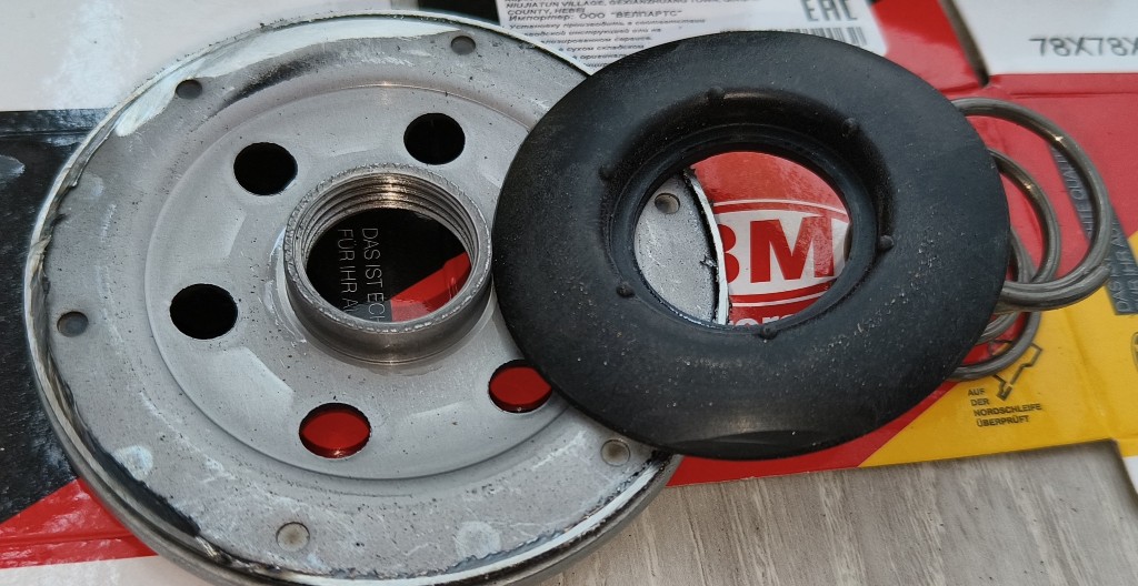

Обратный клапан из немного дубеющей на морозе резины, можно даже сказать 50% силикона :)

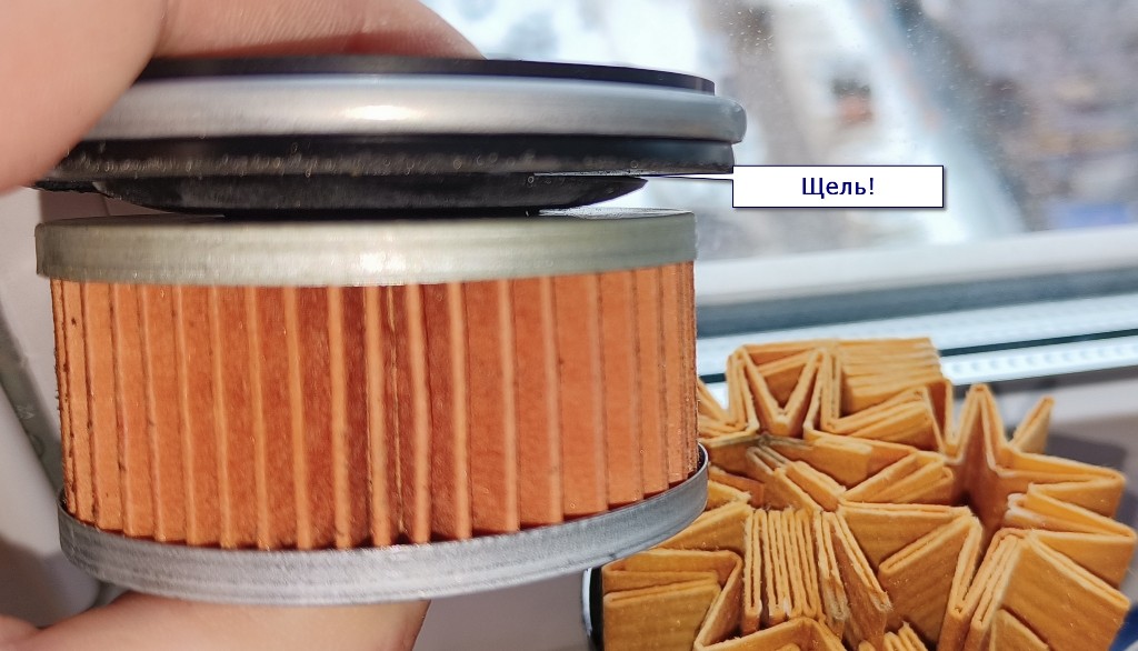

Клапан НЕ поджат катушкой в закрытом состоянии, есть большая щель.
Герметичность равна 0!
Перепускной клапан из пластика
Давление срабатывания НИЗКОЕ, меньше минимального в 1,0 атм.
Площадь фильтрации мизерная всего 250 см2, это минимум из всех таких плохих аналогов.
Заливка герметиком ужасная, есть непроклей.
Туба дешевая, заусенцев нет.
Бумага вроде нормальная, толща на 0,40 мм, тактильно бывает и хуже. Тут что-то между серединой и дном.
Описывать фильтр даже нет желания.
Все убогое.
Общая оценка 3-
Не рекомендован к покупке

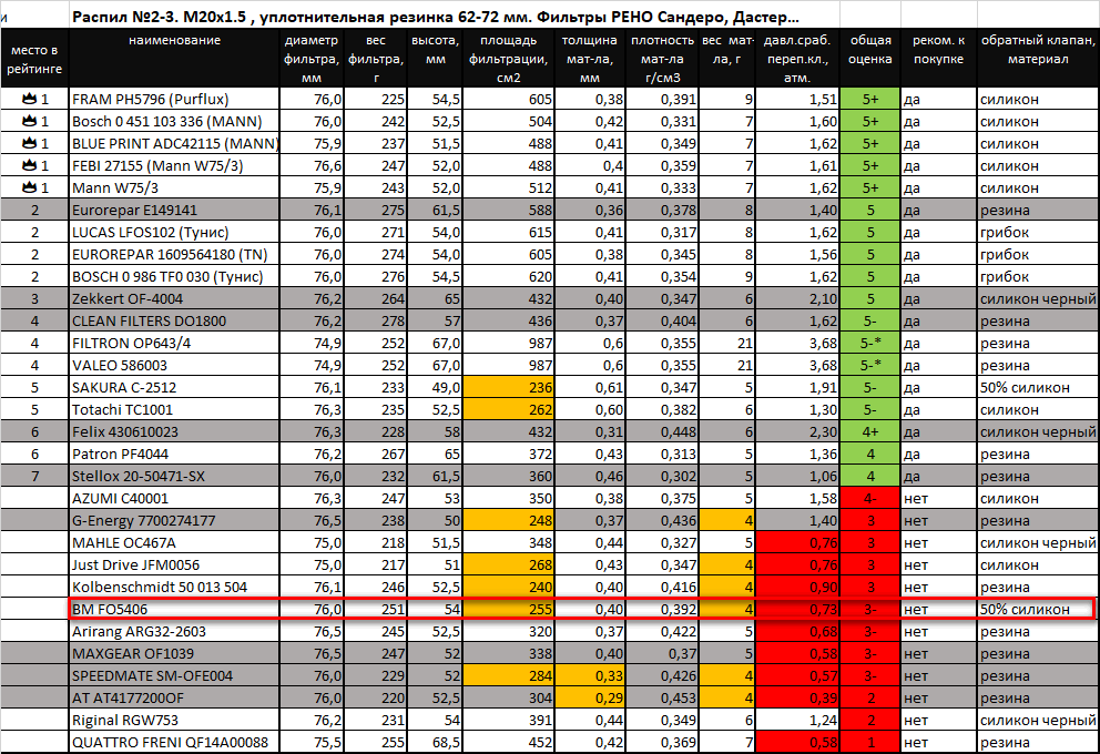

Другие аналоги в таблице Аналоги масляных фильтров MANN W75/3 и W7003 (М20х1.5, h=50-65 мм, Ø = 76 мм). Дастер, Сандеро.
Спасибо спонсору распила GReY
Место данного фильтра в общей таблице аналогов
