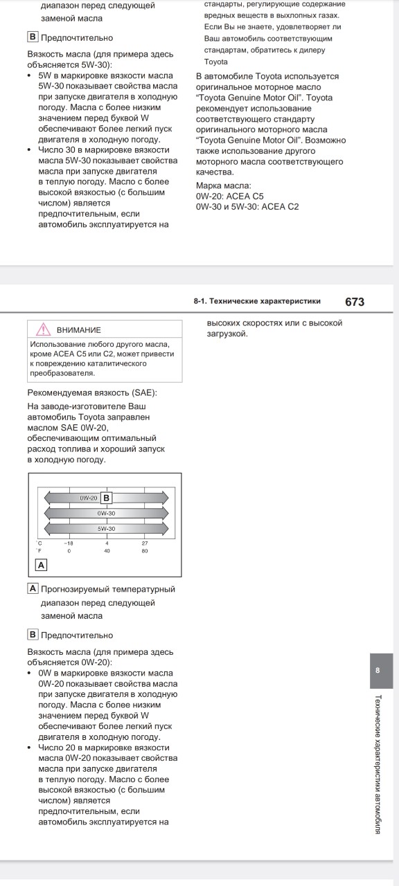

Это скрин к мануалу нового TLC300,у него дизель также имеет 700 ньютонов и 299 лс. Вряд-ли инженеры тойоты не понимают что пишут

Fenix, какое отношение мануал тойоты имеет к теме ? вчера советы спрашивал, сегодня уже рекомендации раздает

Fenix,
К слову, раз уж ты зашел с "козырей" - так же покажи скрины японского или американскокго мануала для дизельного Прадо, TLC, Такомы или FJ Крузера!? Или для Делики? Или для Исузу?
И для полноты картины америкасние фордовские рекомендации для дизельных моторов, на большиъ пикапах вроде бы еще остались (легковых уже нет давно).
В студию!
Инженеры Тойоты не имеют отношения к этим писулькам в книгах для наездников в ЕС и РФ, пишут их "менагеры - администраторы". Если бы инженеры Тойоты писали рекомендации к ТЛС 300 дизель то там бы было JASO DL-1 или Api CK-4, FA-4.
В студию!
