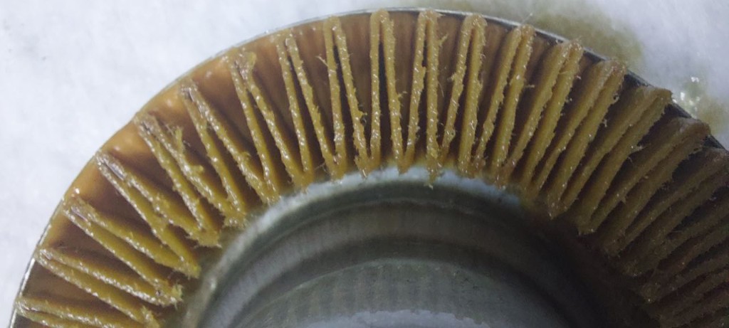

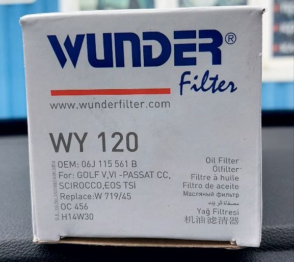

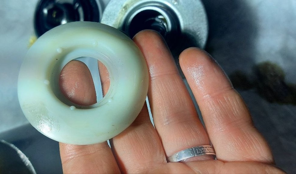

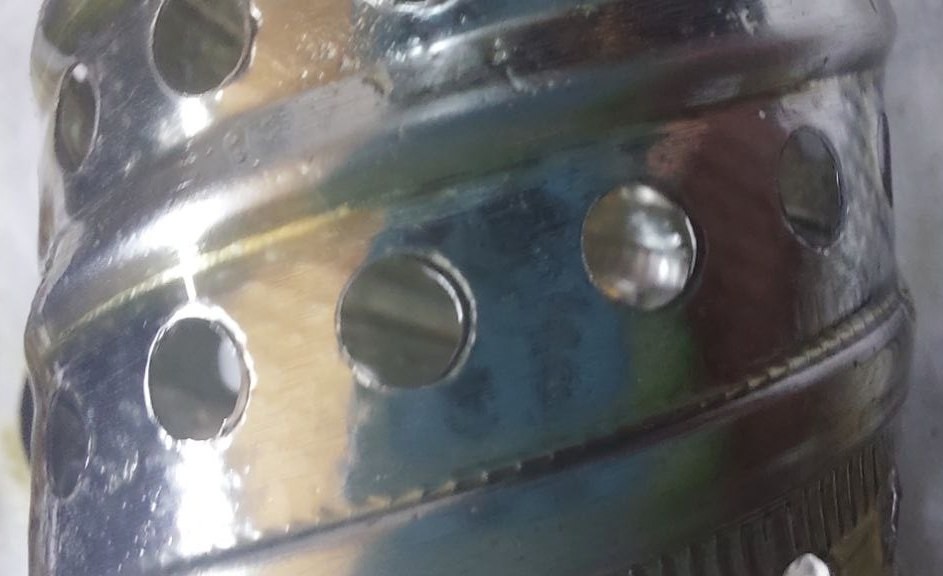

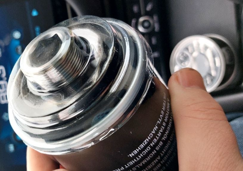

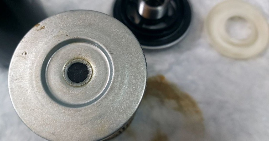

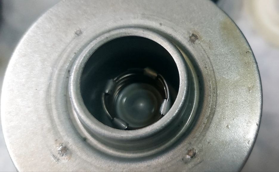

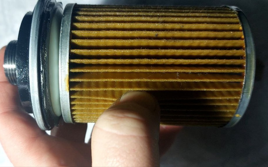

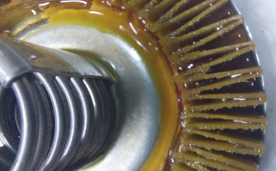

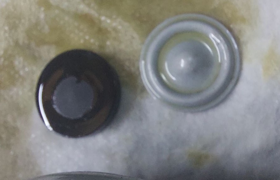

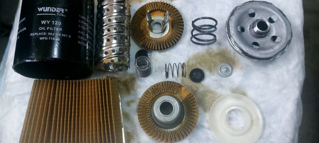

Не мое... поэтому вот так. Мутно и без замеров и оценок ))
Распил масляного фильтра Wunder WY120

Bypass вальве и антидренаж на Мэн похожи.
Остальное на твердую 3-ку.

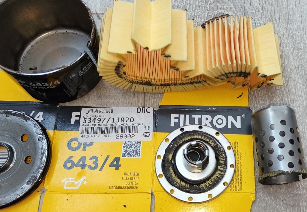

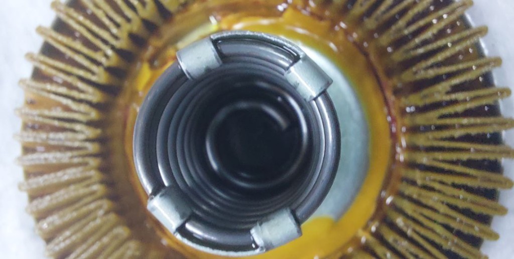

Booth, последний виток пружины загнут внутрь на перепускном... как в Фильтрон ))
так то выглядит неплохо )
больше такого нигде не встречал
