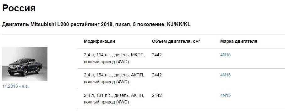

Купил родственник Delica D5, мотор дизельный 4N14, (2,2 литра) турбина с изменяемой геометрией, пьезофорсунки. Этот мотор вроде как на некоторые Л200 ставится. Регион эксплуатации Кемеровская область, машина надолго, хотелось бы максимально сохранить ресурс ДВС и не ушатать. Картер на удивление маленький около 4 литров. Планируемая частота смены масла 5 тыс. км в смешанном режиме. Тут по форуму только Саша писал, что в такой ДВС Havoline для кого-то покупал, хотелось бы из попсового что-то подобрать, чтобы в оффлайне брать (типа Zic'а пресловутого).

Значит надо лить масло хорошо противодействующеее саже (растворяет).
Имхо, надо :
зимой 5W30, 0W30 Api CJ-4, CK
летом можно тоже самое но 10W40.
Проблема в том что в настоящее время у нас эти масла дефицит и дорого. Но если хорошо поискать...
Масло в Mitsubishi Delica D5, дизель 4N14
Получается что да тот же, только кубики разные, возможно только ход поршня отличается (колено/шатун) или точнули на пару милиметров горшок. Эбу может разное и экология. Но по сути тот же мотор.
