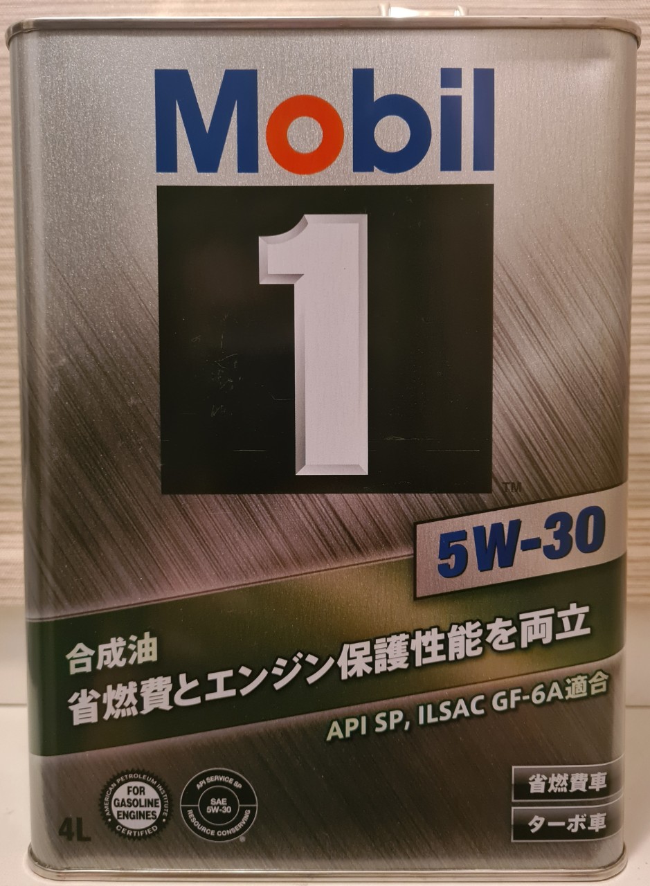

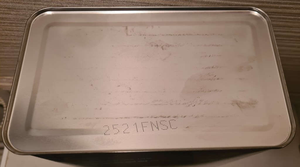

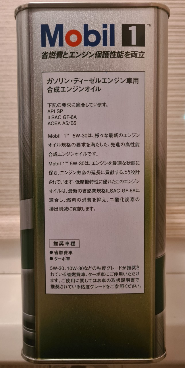

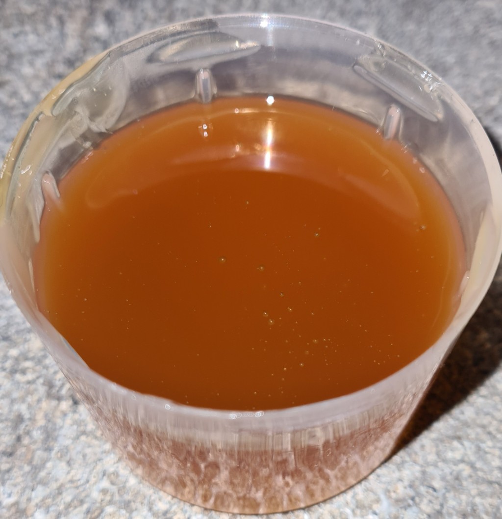

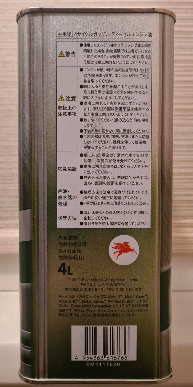

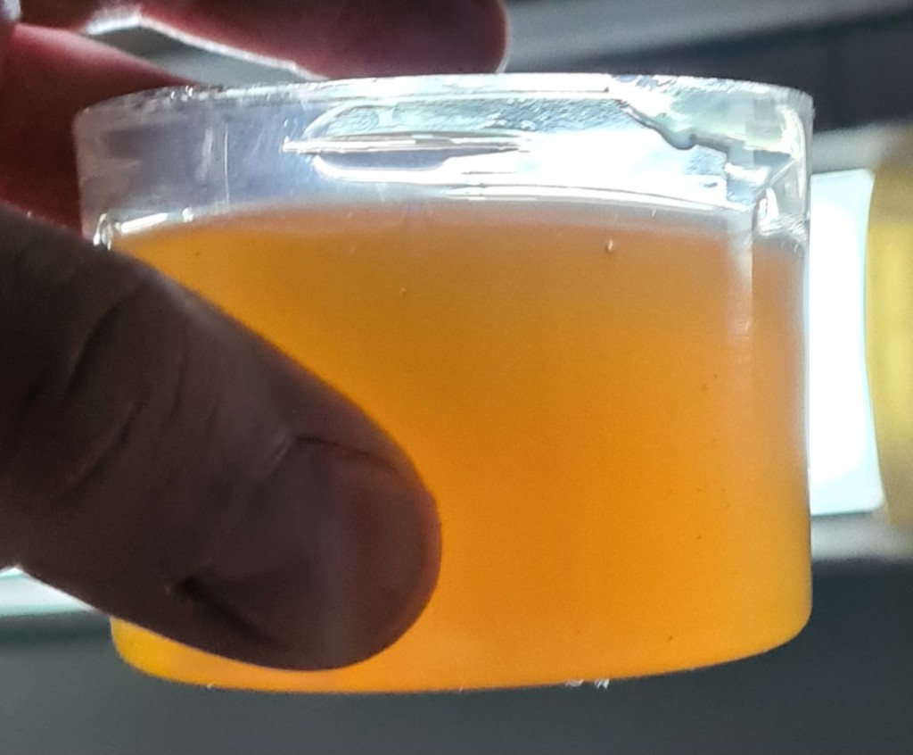

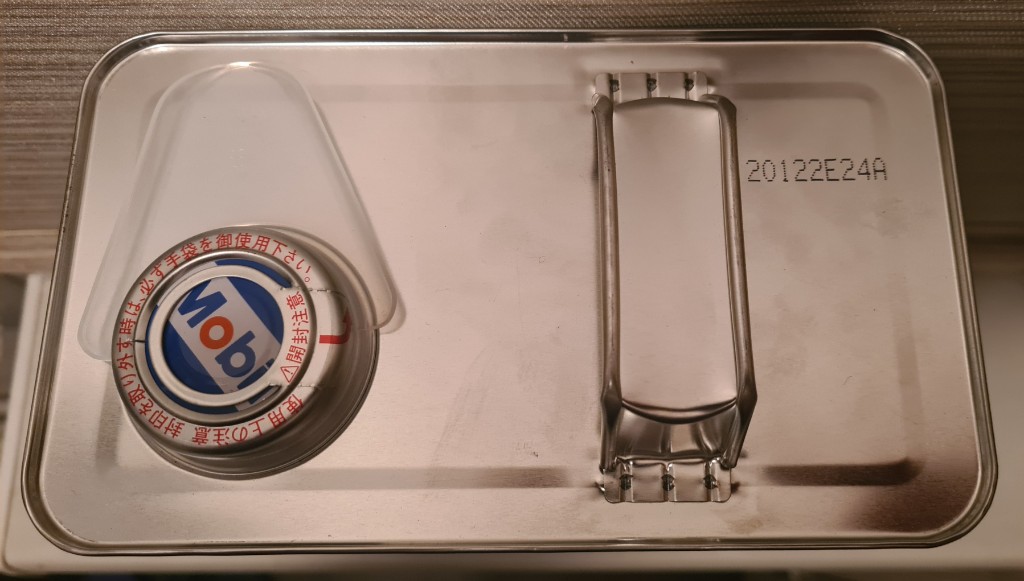

Mobil 1 5w30 API SP ACEA A5/B5 GF-6A продавец сказал что аналог M1 X1. куплен в Автодоке, вызывает сомнение оригинальность продукта. У М1 Х1 тёмный янтарный цвет и при температуре -30 прозрачный и жидкий, этот же запарафинился и густой как мёд и по цвету жёлтый.

Следы конвейерной ленты прям совсем грубые на дне канистры , маркировка криво набита , надо проверить не стерся ли если пальцем потереть , верхушка жестянки корявенько выглядит по завальцовке , шов жестянки тонкий , но не темный , на лазерную сварку как похоже ? , на жестянках буква O в ультрафиолете светиться как на пластике ? , замарозка рулит !

Projector, у меня ещё две канистры toyota WS и 0W20 я с ними сравниваю, и сделан мобил чётко не докопаться. Может там все таки гидрокрекинг полностью

Projector, на дне канистры не понятно что значат буквы 2521FNSC

косвенно можно заметить разницу при одной температуре масла из морозильника , допустим -30С или даже -24С , уже вполне можно отлисить базовое масло с РАО или GTL , и вникать в оригинальность канистры особо не нужно , гидрокрекинг в любом случае помутнеет ( запарафиниться ) , минералка превратиться в холодец или встанет колом , хотя если рецептура у производителя вдруг сменилась , то только лабораторный анализ в помощь

Все эти игры баночками на балконе/морозилке разве что отличить контрафат, хотя и в данном случае заморозка это не подвердит на 100% т.к. рецептура японского мобила наверняка отличается и там скорее всего "банальный" стандартный пакет.
